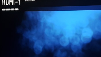

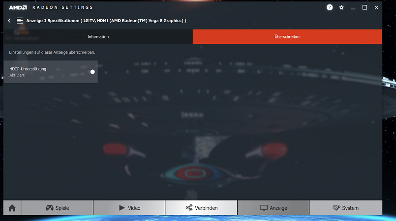

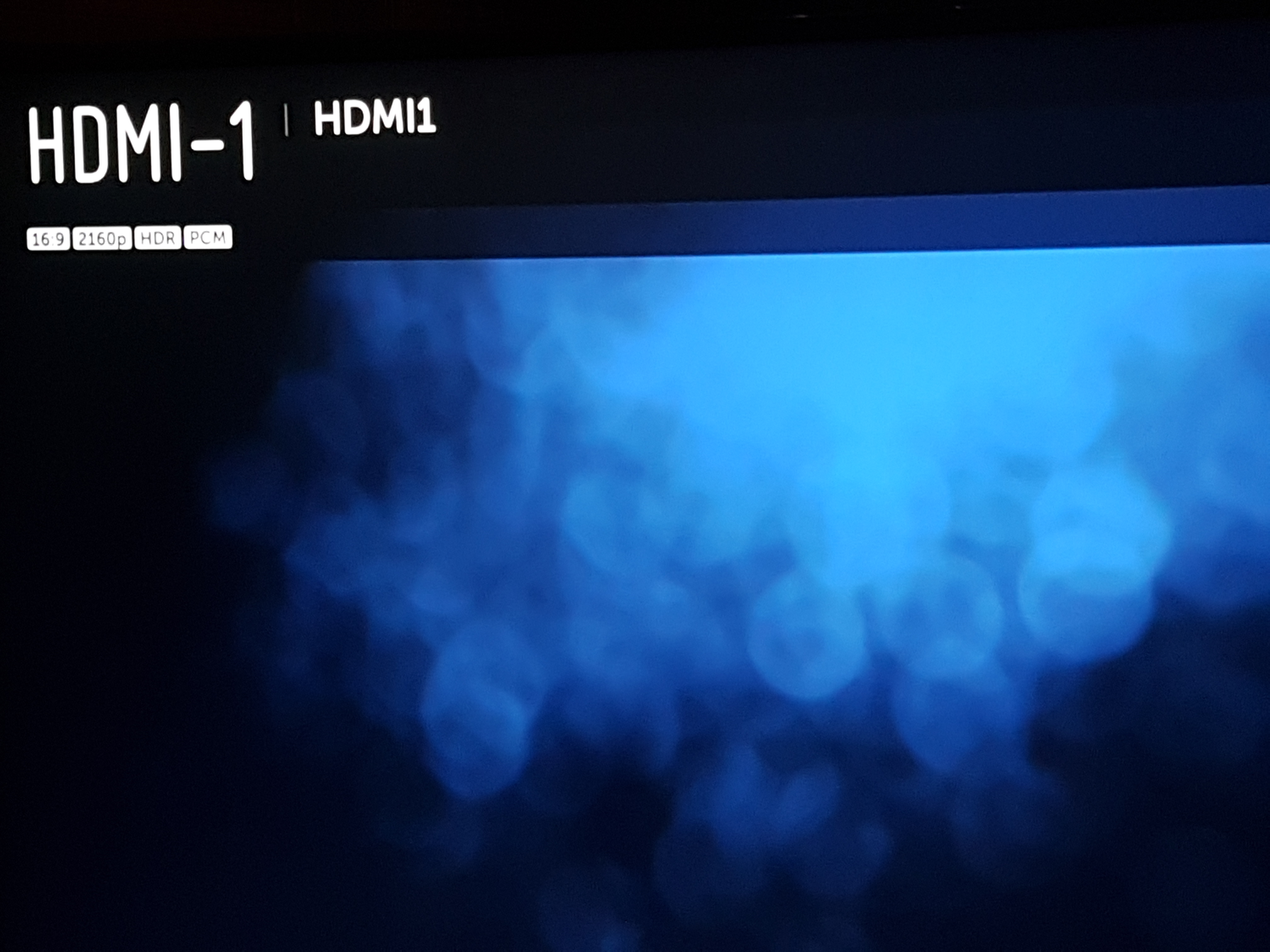

  • HDR klappt nun auch, jedenfalls von Windows Seite aus. Kodi selber stürzt noch ab wenn ich das passende ICC Profil wähle.
    :D Dafür musste ich HDMI Link forcen, da ist ein neuer Reiter in den Radeon Settings.
    Mal gucken ob das Kodi Team das hinbekommt :)
