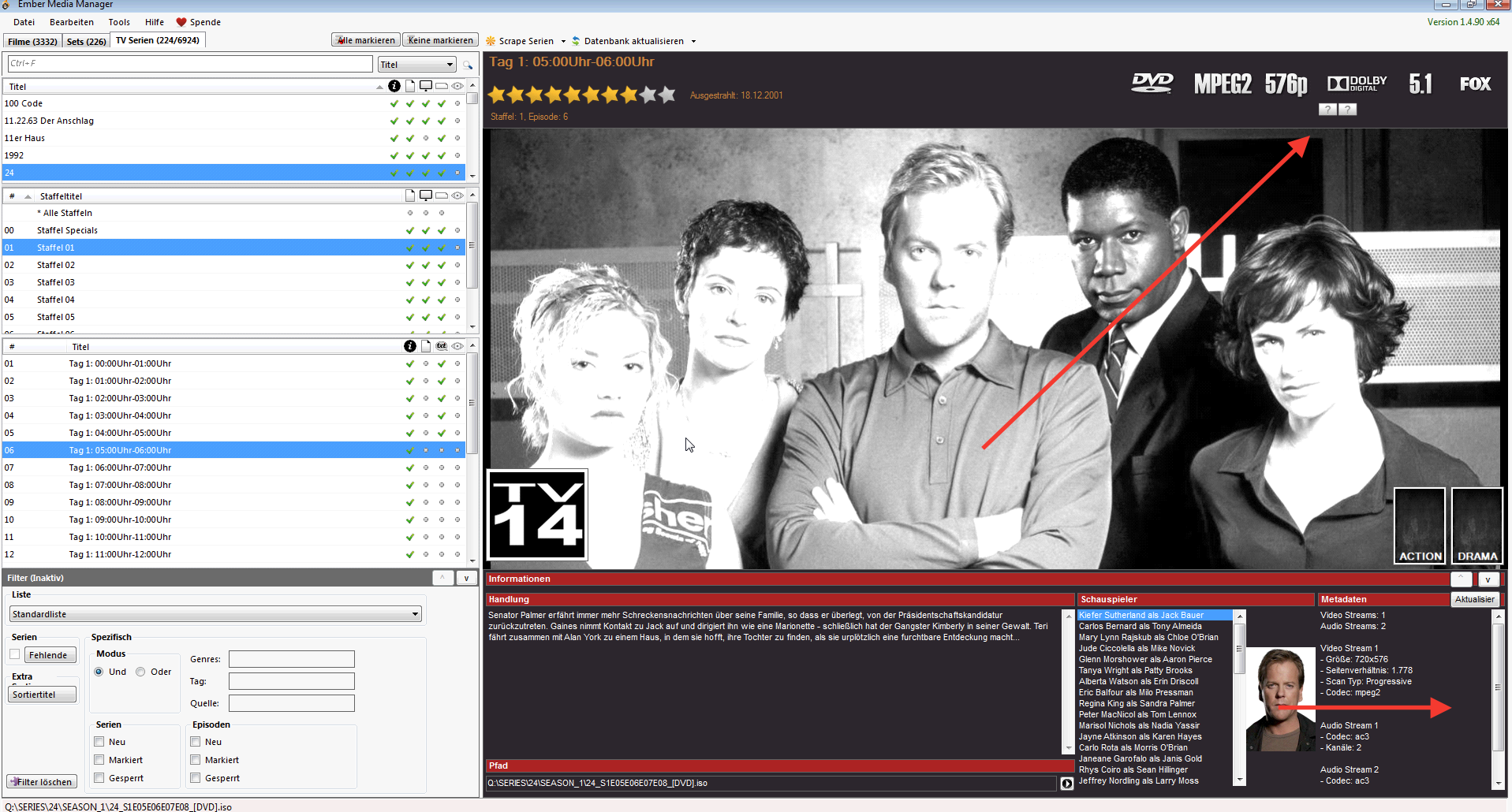

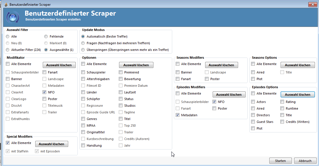

    Wenn ich nun Serien auswähle und über: Benutzerdefinierter Scraper das Updaten starte - siehe Screenshot....
    werkelt EMM zwar scheinbar, die Metadaten (Laufzeit, Spreachen,.... der DVD) werden aber nicht eingelesen.

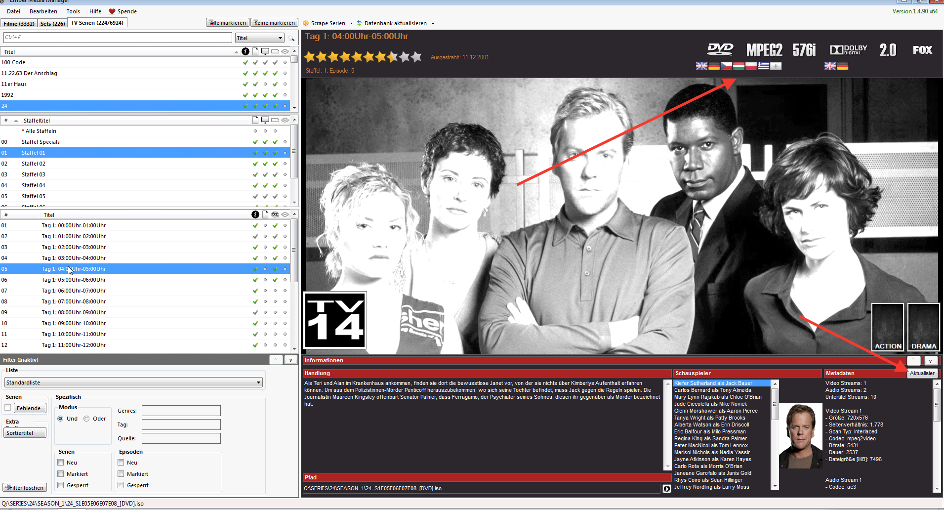

    Wenn ich eine Episode einzeln auswähle & bei Metadaten auf "Aktualisieren" klicke, funktioniert es.

    Im übrigen würde ich den benutzerdefinierten Scraper so einstellen, dann spart sich der Scraper das sinnlose durchlaufen der Serien selbst und der Staffeln (ist ja in deinem Fall nichts aktiviert, der Modifikator gilt nur für Filme, Serien und Moviesets, nicht aber für Staffeln und Episoden):

    Hab's extra nocheinmal mit Deinen Settings probiert, keine Verbesserung.
    Anbei Screenshot 1 (Batch-Scraping) Screenshot 2 (Einzel-Update).

    • Benutzerdefnierten Scraper mit meinen Einstellungen benutzen, einfach oben auf Ausgewählte (x) ändern

    Cross-Check: Bin ich mit dem Cursor auf Folge 05 und aktualisiere einzeln, funktioniert es.
    (Trotzdem muß ich natürlich Episode 6, 7 und 8 auch einzeln updaten, obwohl alle Episoden auf die gleiche ISO zugreifen, Bp: 24_S1E05E06E07E08_[DVD].iso)
