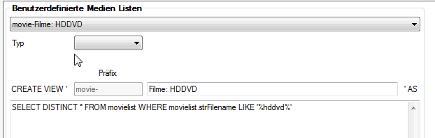

    Nun möchte ich aber gerne einen Filter machen, der alle Filme mit "HDDVD" im Dateinamen in der Liste anzeigt und dann nur bei diesen alle Videosources NEU eintragen.
    Freu mich über Hilfe:)
  • SQL
    SELECT DISTINCT *
    FROM
      movielist
    WHERE
      movielist.MoviePath LIKE '%hddvd%'
    Die <videosource> wird nur beim Einlesen gelesen. Du müsstest also die Filme mit F5 oder über Tools alle neu laden. Mit dem Filter oben kannst du aber auch erstmal filtern und dann über Kontextmenü => Datenfelder löschen oder ersetzen die Videosource für alle selektierten neu setzen.

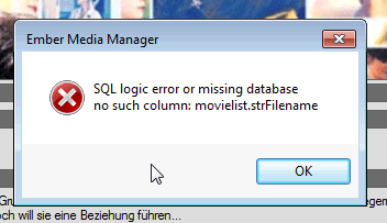

  • Vielen herzlichen Dank, Filter funktioniert jetzt :)
    Da die Videosource auch über F5 nicht neu eingelesen wurde, habe ich nun alle gefilterten Filme markiert und über einzelnes Feld updaten:
    Einzelnes Feld löschen/Ersetzen
    die videosource geändert :)
