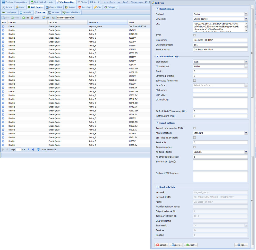

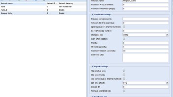

    - Ich habe ein neues Network vom Typ "IPTV Network" angelegt. Das habe ich mal "Megasat_Astra" genannt.

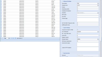

    - Unter Muxes habe ich manuell einen Mux erstellt, in den ich die URL zum Sender eingetragen habe. Für das Erste HD z.B.
    rtsp://http://192.168.x.xxx/?src=1&freq=11…,6110,6120,6130
    (wobei 192.168.x.xxx auf den Megasat zeigt.)
    - Darauf habe ich dann einen Service gemappt.

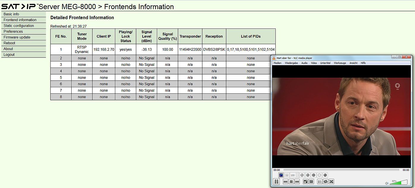

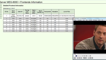

    Wenn ich diesen Stream aufrufe (über Kodi oder im Webinterface von TVh über "(>) Play this stream" läuft der auch zunächst wie gewünscht, bricht dann aber nach 60 Sekunden ab.
    Öffne ich die URL jedoch im VLC ("Netzwerkstream öffnen..."), läuft der Stream beliebig lang ohne Abbruch.
    In der Konfiguration des Megasat-Servers gibt es unter Preferences eine Einstellung "SAT>IP session timeout period (s)" die - Überraschung! - auf 60 sec. steht.
    Stelle ich die höher ein, läuft der Stream von TVh auch entsprechend länger.

    Setup Networks
    Setup Muxes
    Status des Megasat-Servers, wenn Stream über TVh läuft
