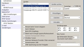

    Die Hardware-Seite des DVBViewer Recording Service habe ich angehängt. Es fällt auf, dass sich die TechniSat-Karte
    in zwei Varianten meldet: als "SkyStar 2 eXpress HD" und als "TechniSat BDA Digital Tuner (3)".
    Mit beiden habe ich das Wechselproblem.

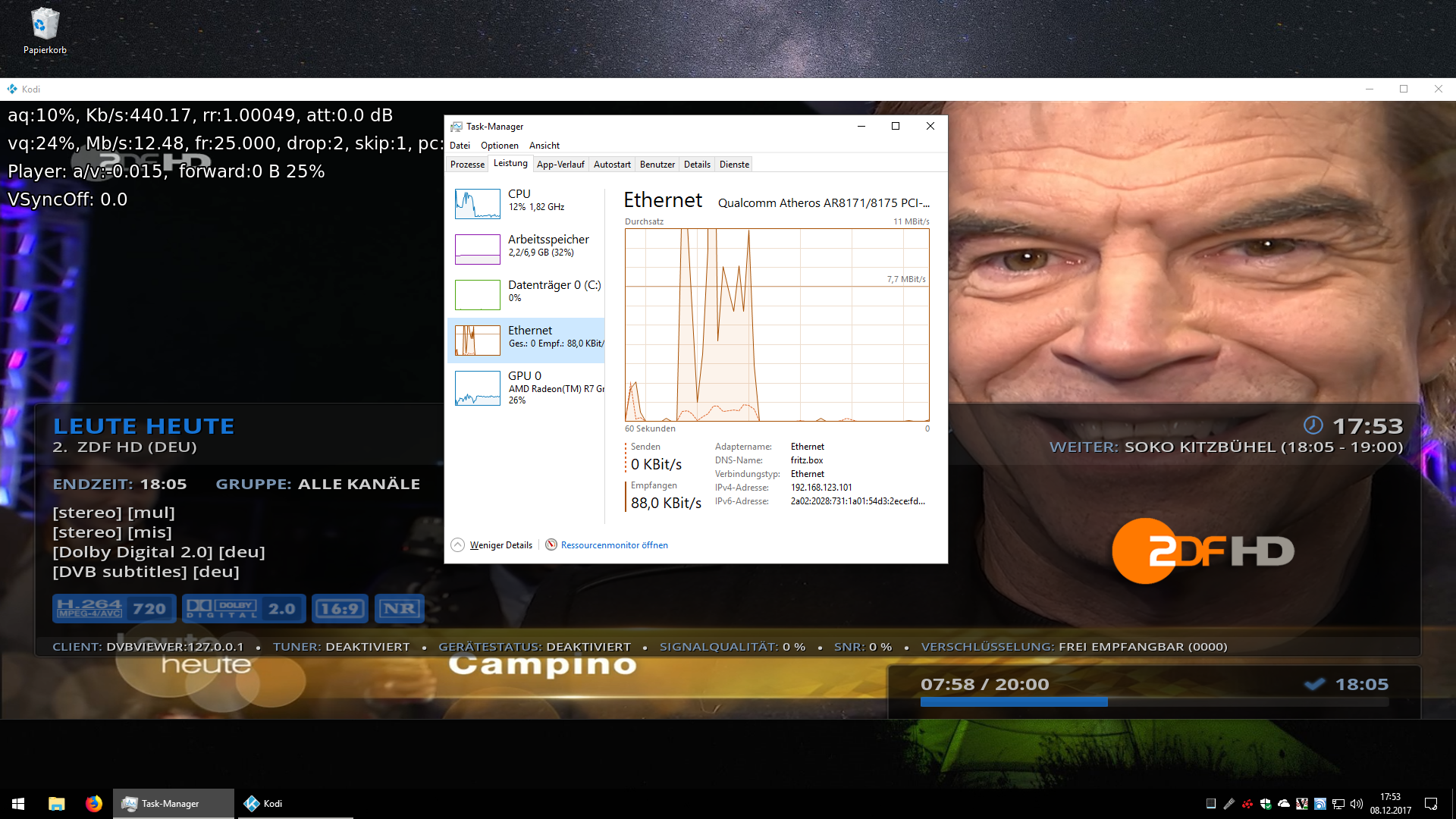

    Was zeigt der Taskmanger als Ethernet-Empfangsrate bei "ZDF HD"?
  • - Wie ermittelt: Task Manager auf dem Client-PC zeigt den Empfangs-Verkehr,
    der auf dem Server-PC zeigt den Sende-Verkehr (über Teamviewer gleichzeitig sichtbar).
    Du hast hoffentlich den Verkehr vom Teamviewer abgezogen? :D

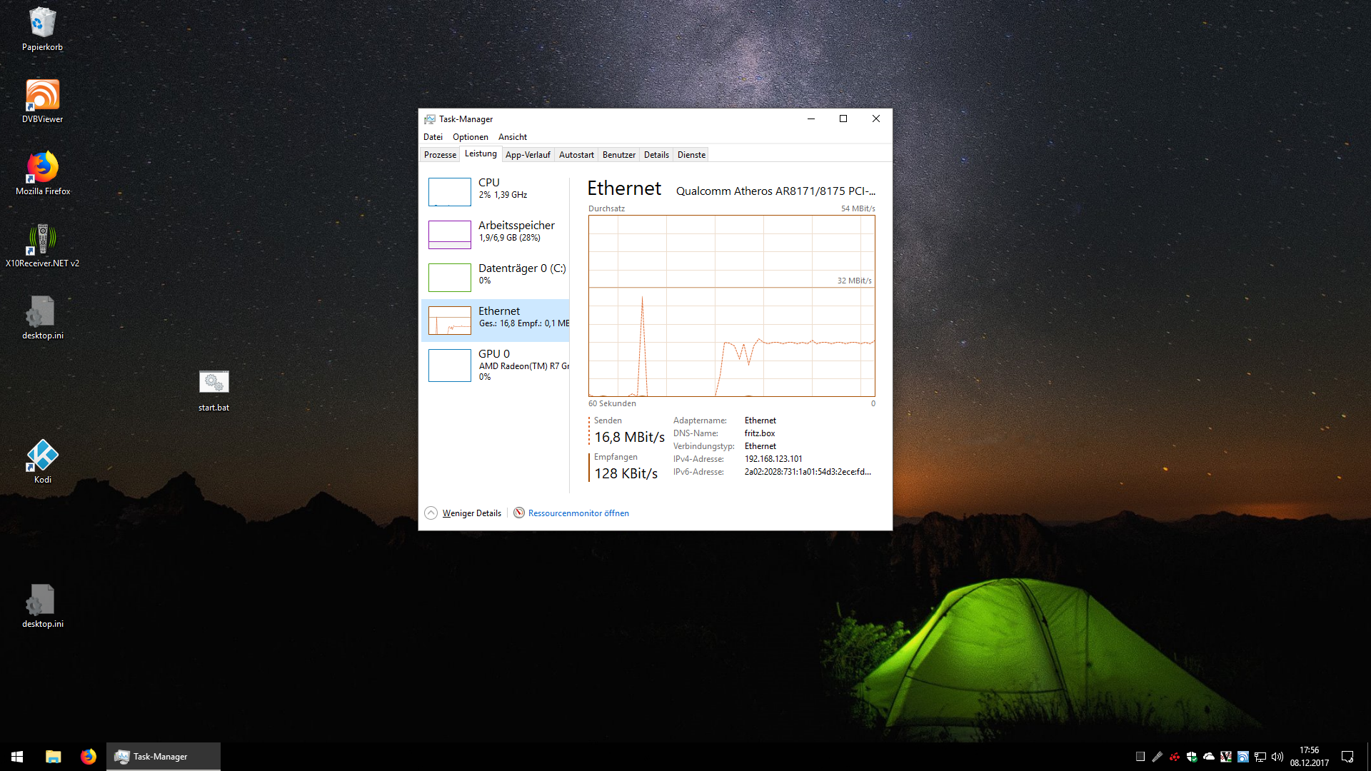

    Ich kann Dir genauere Messungen geben. - Sek -
    So, Kodi läuft auf dem selben Rechner wo der MediaServer installiert ist - erwartungsgemäß läuft NULL über Ethernet.
    Kodi auf einem anderen Rechner, selbes Programm:
    Ich denke 1 Mbit Overhead ist nicht schlecht bei der Datenrate..^^

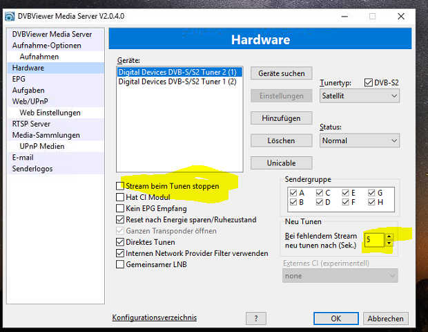

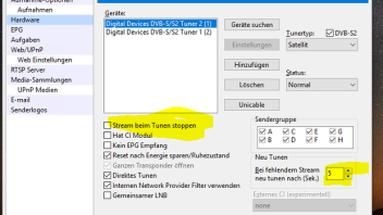

    Und ich musste noch die Einstellungen aus SkyBirds erstem post am Service (Stream stoppen und neu starten) machen.

    "Aktualisieren während der Wiedergabe verhindern" ABSCHALTEN.
    Sonst kann es beim Wechsel von einem 16 MBit/s Stream zu einem anderen mit hoher Datenrate doch noch mal klemmen.
    Gruß, GertV
