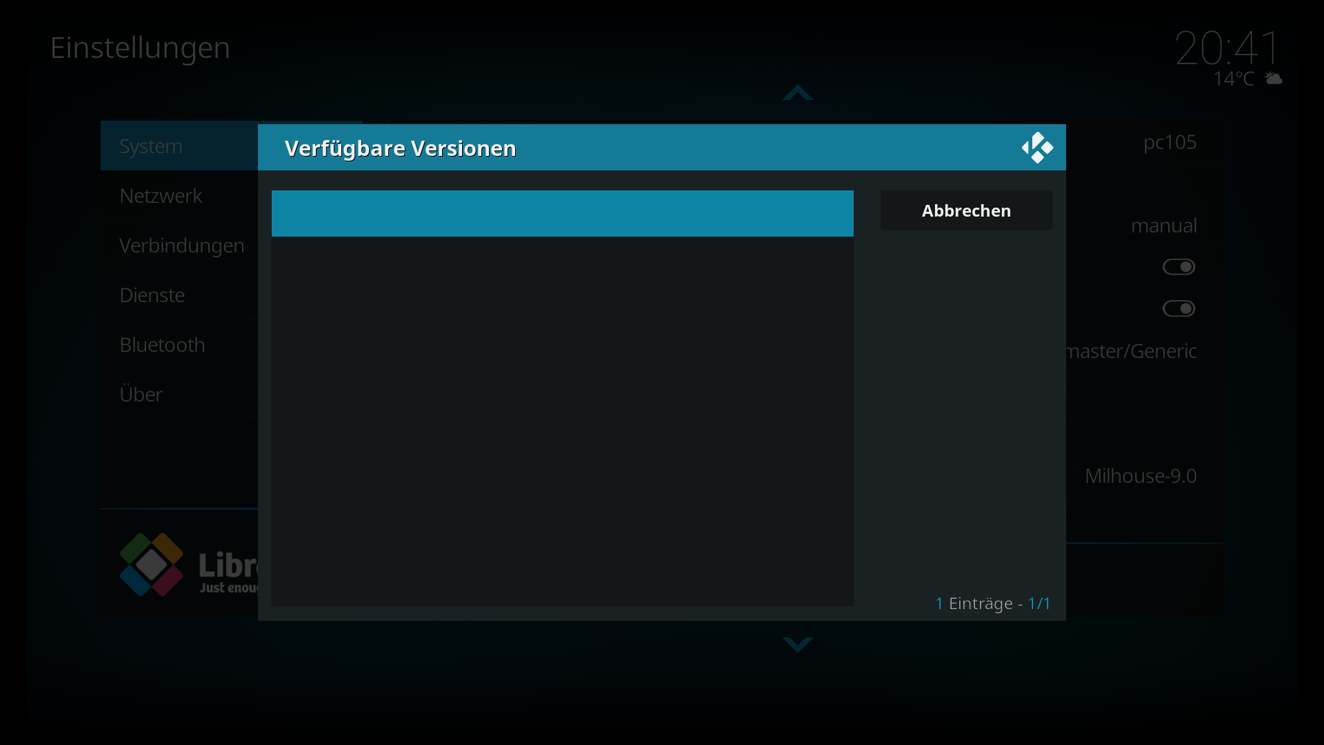

  • Kurze Frage: Funktioniert bei euch aktuell das Update über das LibreELEC-Settings-Addon und den Update Kanal?
    Irgendwie bekomme ich unter verfügbare Versionen nichts angezeigt:
