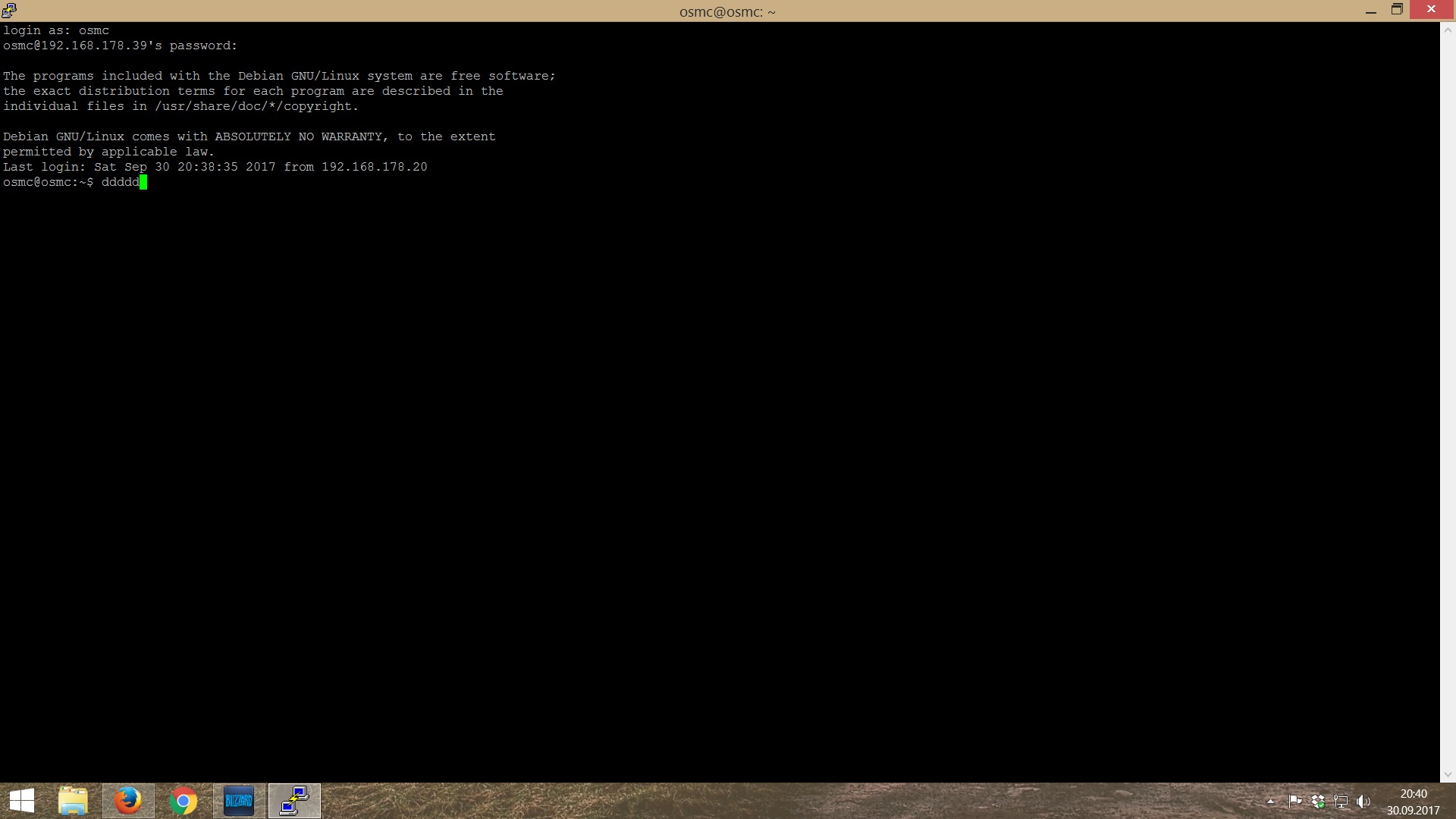

    Ich weiß leider nicht wie ich an die LOG datei komme, hab es mit Putty probiert aber weiter als bis zur IP eingabe des Raspberry Pis bin ich nicht gekommen, in dem Fenster daß sich dann öffnet weiß ich nicht was ich da eingeben soll?
