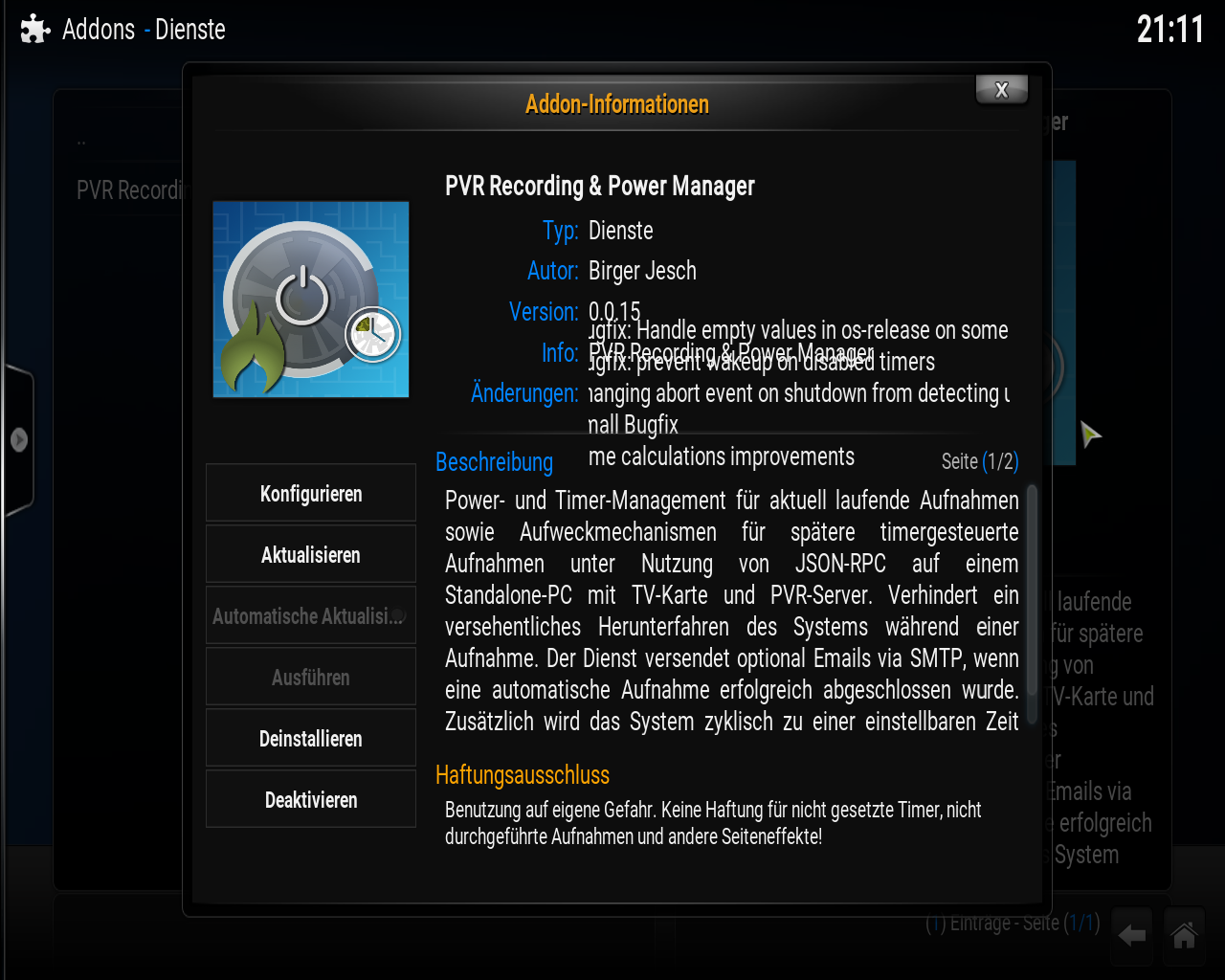

    noch eine Idee warum die Schrift überlappend ist ? ich meine unterhalb von... ab Version 0.0.15
    Werde es noch mal alles neu Installieren (Ubuntu,kodi und Tvh) und testen. :thumbup:
    Danke für die Blumen!
    Ich mag deine Arbeit für uns ,,Nerds,, . . :thumbup: (lerne reimen ohne zu schleimen ..Wilhelm Klink (Ein Käfig voller Helden )
    bitzer
  • noch eine Idee warum die Schrift überlappend ist ? ich meine unterhalb von... ab Version 0.0.15
    Das ist ein Bug im Skin. Was verwendest Du da?

  • Das ist ein Bug im Skin. Was verwendest Du da?
    Confluence

    Zur Überlappenden Schrift im Addon:
    ja ,beim neuen Standart Skin estoury oder wie der heißt, ist es nicht ,aber bei Confluence ..(leider) :thumbdown:
