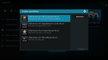

  • Ok, wenn vorher kein Treiber aktiviert war, kann das Addon auch keinen deaktivieren, daher:
    FATAL: [script.program.driverselect 0.0.1] could not disable driver module 'None'
    Neuer Versuch:

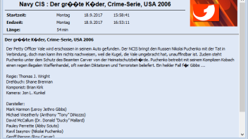

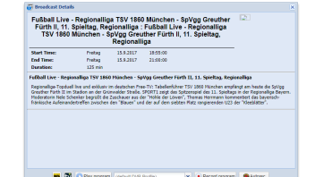

  • Richtiges Character Set bei den Muxes einstellen (ISO-8859-1).
    Erledigt.........was muss ich danach noch machen, damit sich das Ganze aktualisiert?
    OK........die Frage hat sich erledigt. Aktualisierung erfolgte nach einiger Zeit automatisch und nun werden auch Umlaute angezeigt!
    Danke BJ1!
    Und dir, CvH danke ich auch!
    Einmal editiert, zuletzt von gunny (16. September 2017 um 07:31)
  • Habe jetzt mal die LE 8.1.1 DVB eingespielt. Leider werden die Cine CT nicht erkannt, auch nicht nach Wechsel auf das Treibermodul per Addon.
    Hier dmesg: http://sprunge.us/AUPH
    Das Modul lirc_serial ist leider auch nicht vorhanden. Für mich das KO-Kriterium, da mein Atric damit nicht mehr läuft. Schade.
