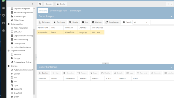

Emby-Server im Docker Container unter OpenMediaVault (OMV) 3.x (Erasmus) SO GEHTS!!!

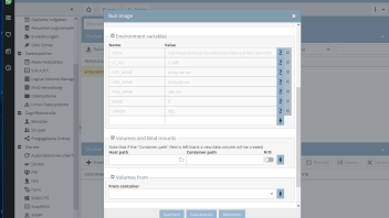

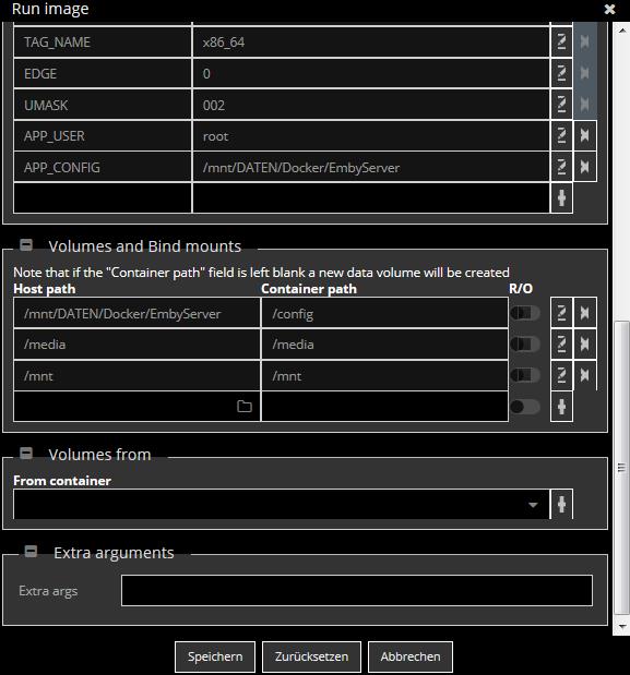

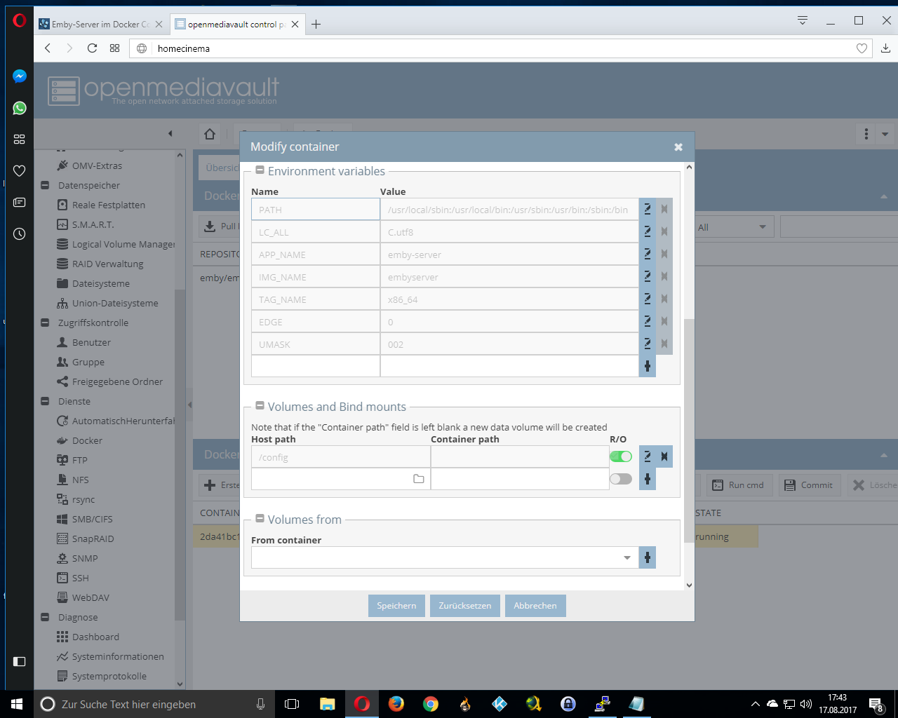

  • 3. Environment variables1: APP_USER=root
    4. Environment variables2: APP_CONFIG=/mnt/DATEN/Docker/EmbyServer
    (der Rest an EV's sind default Werte und können bzw. müssen so gelassen werden)
    muss man das so eintragen oder kann man die Vorgaben beibehalten

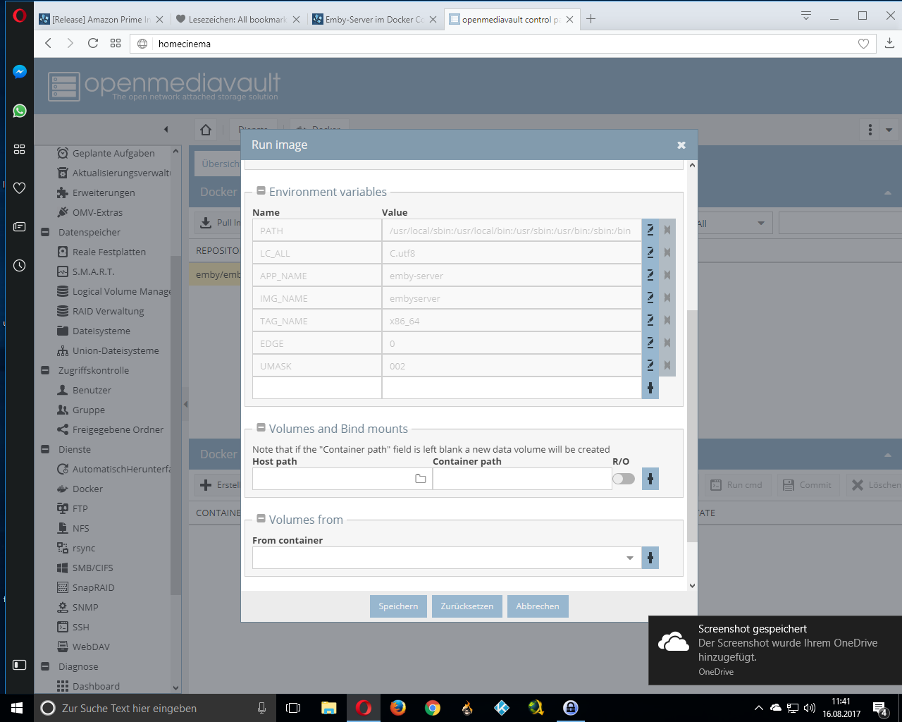

    Ich schaue schon wieder nicht durch
    so sieht das jetzt bei mir aus:

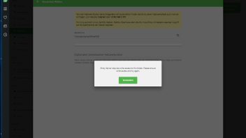

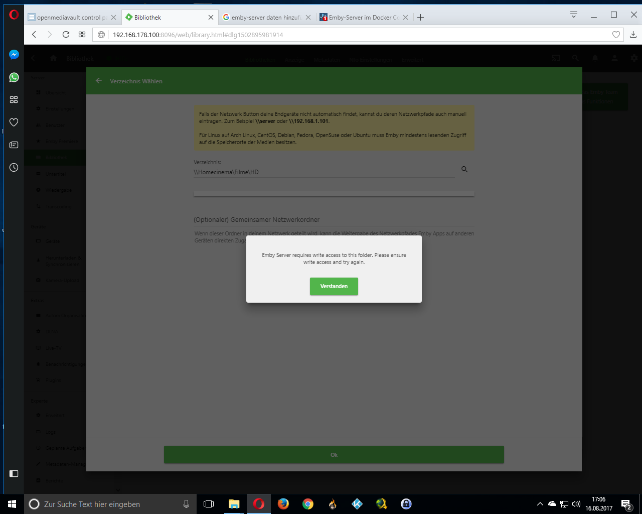

    vergesst das oben geschriene . EMBY-Server ist gestartet.

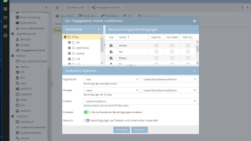

  • Emby hat ein Rechte problem.
    Welches Datei-System (ext3, ext4, NTFS) nutzt Du?
    Mit ACLs haste zumindest bei NTFS schlechte Karten...

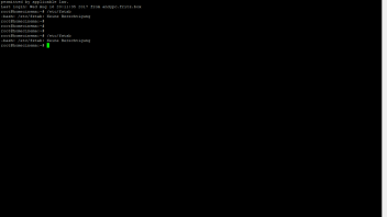

    Könntest Du UNS hier mal die Datei /etc/fstab posten?
    Ist irgendwas bei der Installation falsch gelaufen?
    Nein, nur die Mounts sind irgendwie so gesetzt, dass Emby dort nicht schreiben kann.
    Liegen, die Dateien dort wo auch OMV läuft, sprich lokal?
    Versuche mal folgendes:
    Editiere:/etc/emby-server.conf
    und setzte unten folgendes ein:
    EMBY_USER=root
    EMBY_GROUP=root

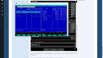

  • Hallo Freunde , Ich muss emby irgendwie Leserechte geben sonst klappt das nicht. Ich stehe schon kurz vor der Aufgabe mit Docker lach
    Für Linux auf Arch Linux, CentOS, Debian, Fedora, OpenSuse oder Ubuntu muss Emby mindestens lesenden Zugriff auf die Speicherorte der Medien besitzen.
    Er sollte wohl beides können... Lesen & Schreiben...

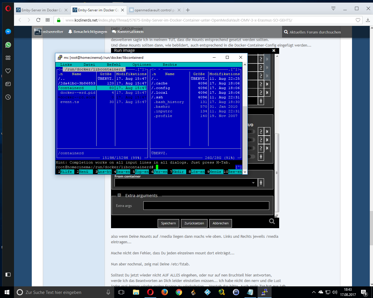

    Du, schau doch mal in den Verzeichnissen mit dem MC nach.. Suche irgenwo in den Docker-Containern nach der /etc/emby-server.conf
    In meinem noch vorhandenen Emby-Docker-Container liegt die Datei hier:
    Wie Du siehst, stehen dort 4 Optionen drin...
    Sieht es bei dir ähnlich aus?
    Wichtig is hier
    EMBY_USER=root
    und
    EMBY_GROUP=root

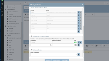

    desweiteren sagte ich in meinem TUT, dass die Mounts entsprechend gesetzt werden sollten.
    Und diese Mounts sollten dann, wie bebildert, auch entsprechend in die Docker-Container-Config eingefügt werden...
    also wenn Deine Mounts auf /media liegen dann machs wie oben. Links und Rechts jeweils /media
    eintragen...
    Mache nicht den Fehler, dass Du jeden einzelnen mount dort einträgst...
    Nun aber nochmal, zeig mal Deine /etc/fstab.
    Solltest Du jetzt wieder nicht AUF ALLES eingehen, oder nur auf nen Bruchteil hier antworten,
    werde ich das Beantworten an Dich leider einstellen müssen... Ich habe nicht den nerv und die Lust
    jedes mal immer wieder meine Fragen zu wiederholen... Versteh das bitte. Auch mein Tag hat nur 24h.
    Solltest Du mit irgendetwas NICHTS anfangen können, dann sage auch das bitte. Nur so weiß ich
    was Du liest, verstehst oder nicht verstehst... Ignorieren ist mal echt obermies und zieht das Thema nur unnötig in die länge...
  • Hallo Tosa1965, ich fange mal an
    Die server.conf war nicht zu finden.Ich habe mit MC alles systematisch abgesucht und nur dies gefunden:
    Wichtig is hier
    EMBY_USER=root
    und
    EMBY_GROUP=root
    steht bei mir auch nicht hier drin:
    da habe ich keine Berechtigung obwohl ich als Root angemeldet bin.
