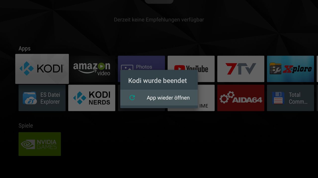

Wie schauts bei Euch mit der heutigen Nightly aus...habt ihr auch noch das selbe Problem...so wie man es in Beitrag: 115 geschildert hatte...das Kodi dann so wie im Screenshot darauf reagiert?
Naja...mal abwarten...vielleicht hat peak3d ja eine Idee.
@Ronny
Ja ist hier auch immer noch so. Netflix geht ja leider mittlerweile gar nicht mehr.
