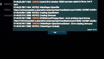

    Nutze das AddOn seit einigen Wochen erfolgreich mit meiner XBOX ONE. Habe vom AddOn die Version 0.5.8 drauf.
    Vorhin hat meine XBOX ONE (leider automatisch) KODI auf 18.0-ALPHA1 aktualisiert. Vorher war es meines Wissens 18.0-ALPHA0 drauf.
    So und nun zu meinem Pech funktioniert kein einziger Stream mehr. Update von KODI kann ich nicht rückgängig machen und nun frage ich mich, was ich machen kann. Das hier auf dem Bild steht im Log.

  • Update von KODI kann ich nicht rückgängig machen und nun frage ich mich, was ich machen kann. Das hier auf dem Bild steht im Log.
    Ich kenne jetzt die Xbox One nicht als Kodi Device, da fehlt wohl inputstream.adaptiv als Addon, versuche es einmal aus dem Repo zu installieren, ich vermute einmal das passende Repo stellt es zur Verfügung.

  • Ich kenne jetzt die Xbox One nicht als Kodi Device, da fehlt wohl inputstream.adaptiv als Addon, versuche es einmal aus dem Repo zu installieren, ich vermute einmal das passende Repo stellt es zur Verfügung.
    Er zeigt mir lediglich das RTMP INPUTSTREAM in den Kodi AddOns an. Dies ist aktiv. Wüsste jetzt nicht wo ich dieses Inputstream.adaptiv beziehen soll. Wüsste auch ehrlich gesagt nicht ob ich das vor diesem KODI Update drauf hatte. Weiß nur, dass ich da irgendwann mal was aktiviert hatte am Anfang. In welchem Repo müsste ich da schauen? In denen, die ich drauf habe, bin ich nicht fündig geworden. Wobei ich nur das Kodi Repo und das Kodinerds Repo drauf habe.
    Edit:
    Du könntest recht haben! Hab mir soeben mal ein paar Google Bilder von diesem inputstream.adaptiv angesehen. Kann mich dran entsinnen. Das war die Sache, mit der ich auch die Bandbreite einstellen konnte. Anscheinend ist dieses AddOn seit dem KODI Update komplett verschwunden. Kann mich aber auch dran entsinnen, dass ich das damals nie installiert habe, sondern es müsste von Haus aus drauf gewesen sein. Habe es lediglich eingestellt und aktiviert. Wie bekomme ich es nun wieder drauf? Wäre super, wenn du oder jemand anders mir helfen könntest. Bin erst seit ca. 1 Monat KODI Nutzer über die XBOX ONE. Habe zuvor nie KODI genutzt.
  • Doch. Es läuft definitiv auf der XBOX ONE. Lief ja jetzt bei mir auch die ganze Zeit perfekt! Zwar ein bisschen ein Gefummel, weil du alles über einen USB Stick regeln musst. Zumindest kannst du das REPO bzw. die zip Datei nur über einen USB Stick installieren. Nur fehlt mir jetzt dieses inputstream.adaptiv seit dem KODI Update letzte Nacht. Und nun frage ich mich, wie ich da wieder dran komme ^^ hat niemand einen Tipp? Hab schon gesucht, aber finde nur wirre Anleitungen, aber nicht das Plugin/AddOn selbst.

  • Nur fehlt mir jetzt dieses inputstream.adaptiv seit dem KODI Update letzte Nacht. Und nun frage ich mich, wie ich da wieder dran komme ^^ hat niemand einen Tipp?
    Das Problem ist halt, proprietäre Hardware da gibt es immer massive Einschränkungen der Softwarebasis.
    Die Kodi18A0 war ja für einige Zeit nicht mehr verfügbar, ich tippe einmal mit der Kodi 18A1 sind einige, von MS, nicht gewünschte Features verschwunden, da könnte auch
    inputstream.adaptiv von betroffen sein.
    Ist es möglich einmal ein [definition=12,4][definition='1','3']Debug[/definition][/definition].[definition='1','0']log[/definition], vom Start an, zu bekommen, dann könnte man mehr sagen.

  • Hi, bei mir (Kodi auf RasPi3 mit LibreElec) ging komischerweise auch die App nicht mehr. Nach eurem Tipp mit inputstream.adaptiv habe ich einfach das bereits installierte Addon noch mal mit der selben Version aktualisiert und siehe da die Streams gehen wieder. Probiere das doch auch mal.
    Grüße
