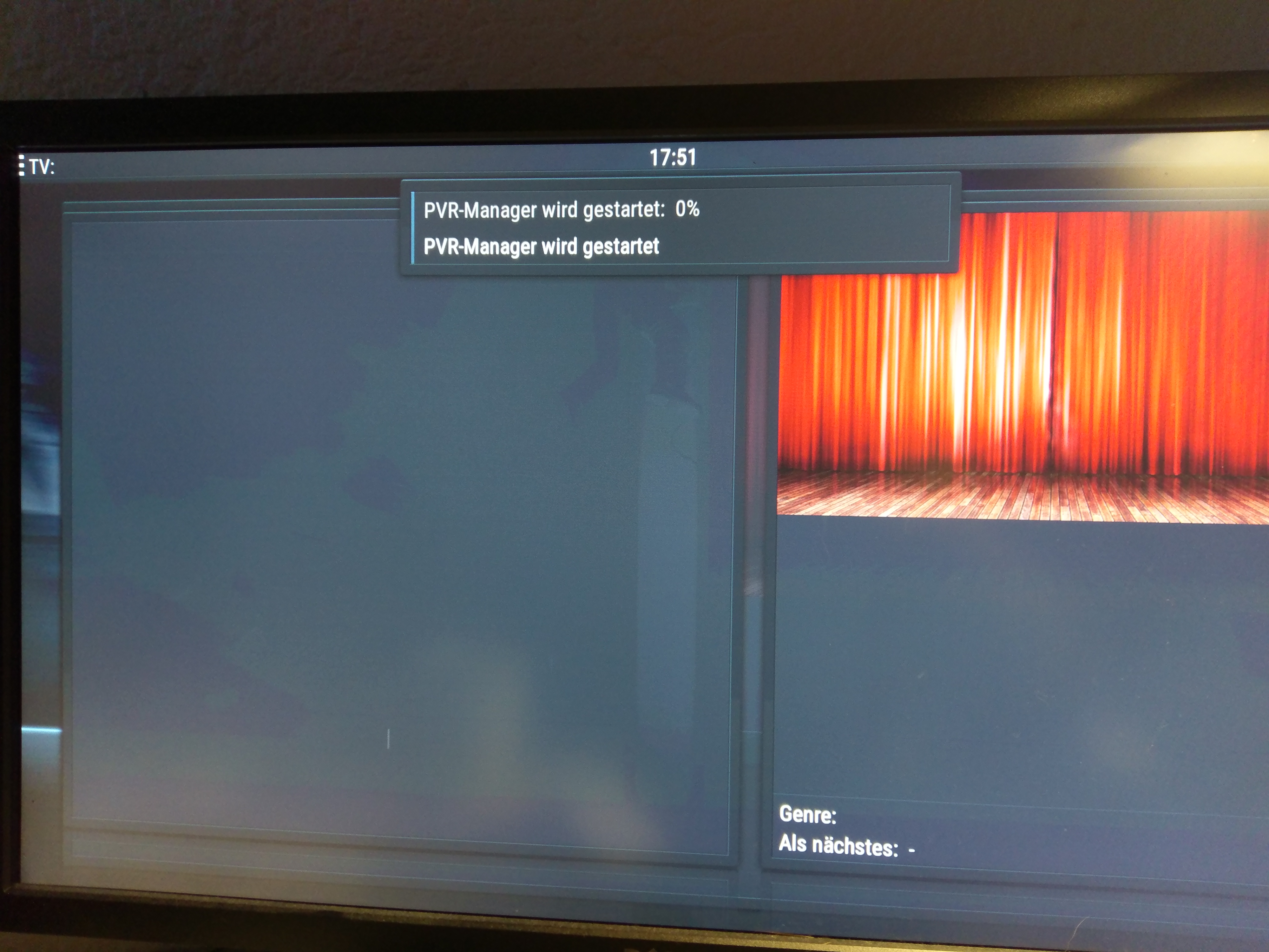

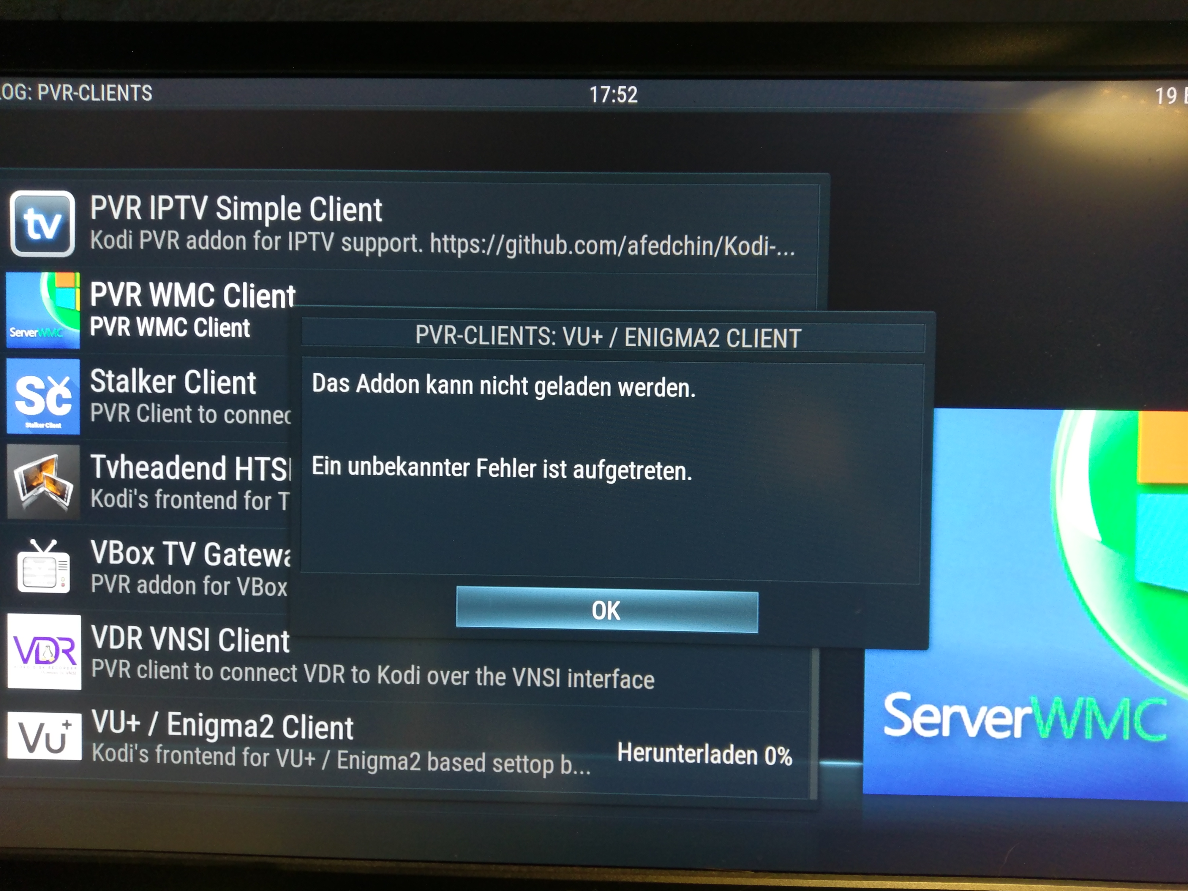

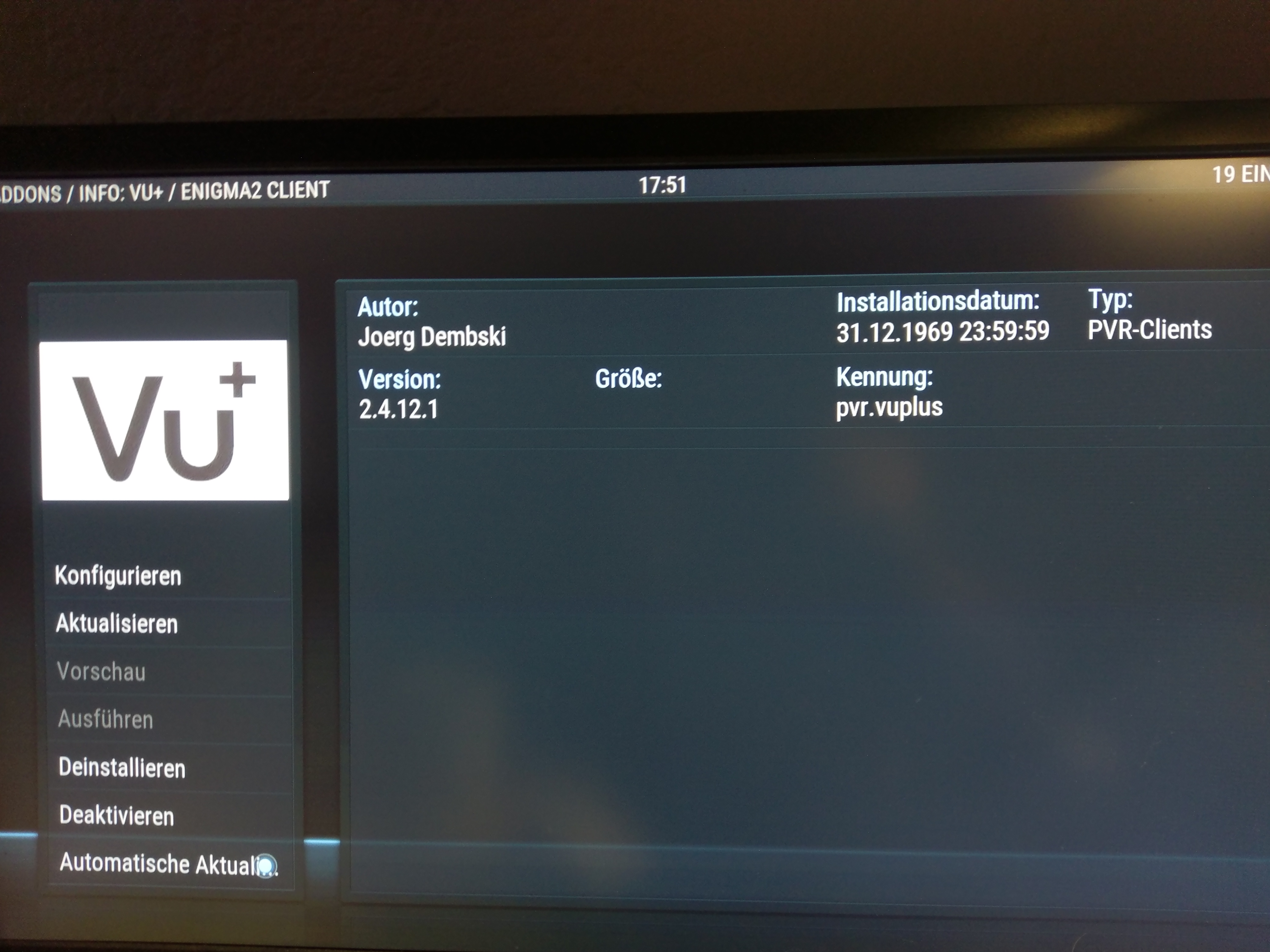

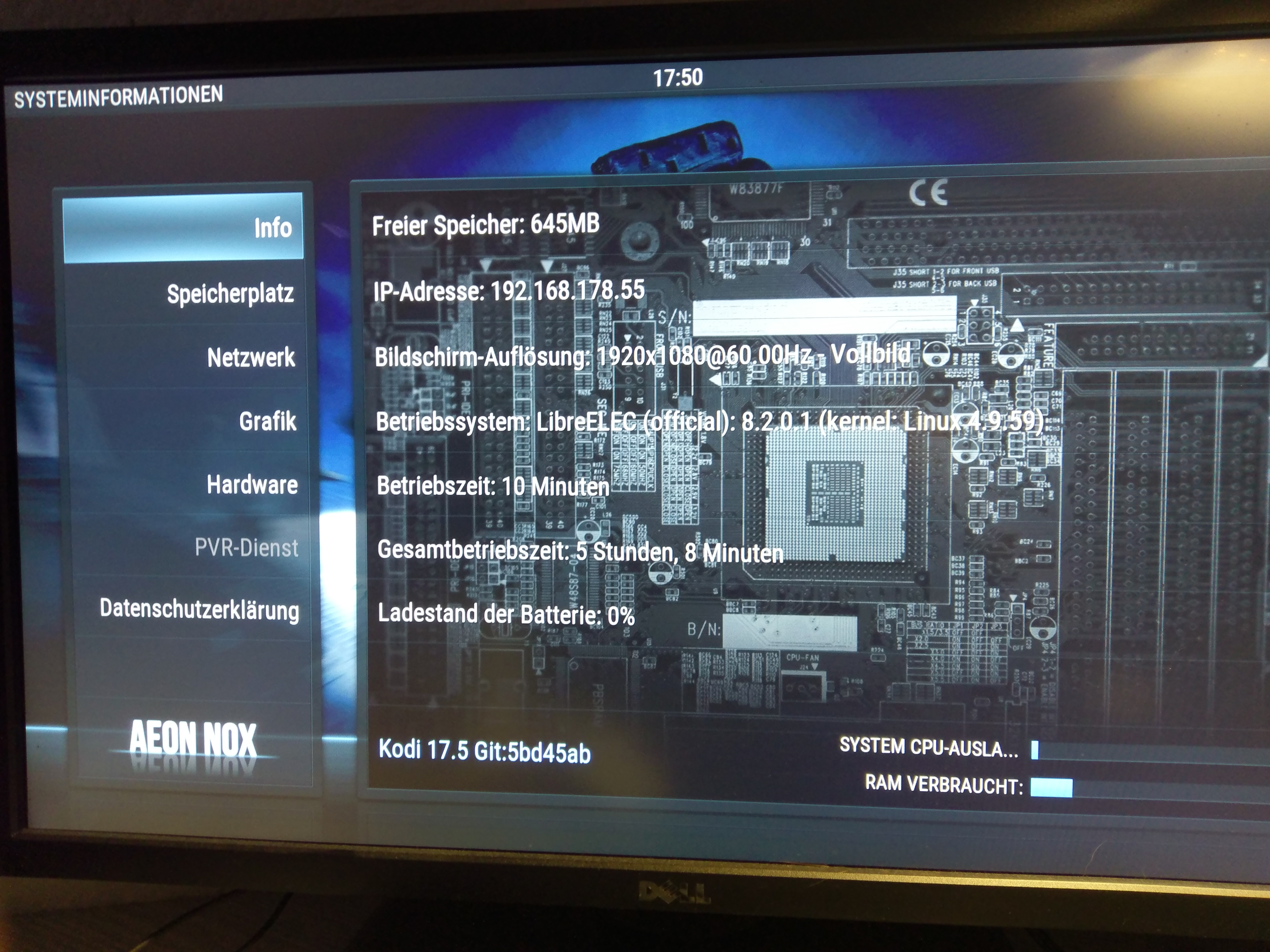

    ich bin nun seid 2 Wochen dabei das Live TV auf meinem PI3 wieder zum laufen zu bekommen . Alle Tipps das irgend wie wieder hin zu bekommen liefen ins Leere .Habe alles versucht.Das ist dann wohl das Ende vom Streamen.
    1. Libreelec neuste Version
    2. Openelec neuste Version
    Gerätebezeichnung:dm900
    Dreambox OS Version:4.3.1r20-2017-11-07
    Image Version:Newnigma2-daily 2017-11-16
    Gerätebezeichnung:dm7080
    Image Version:Newnigma2-daily 2017-11-12
