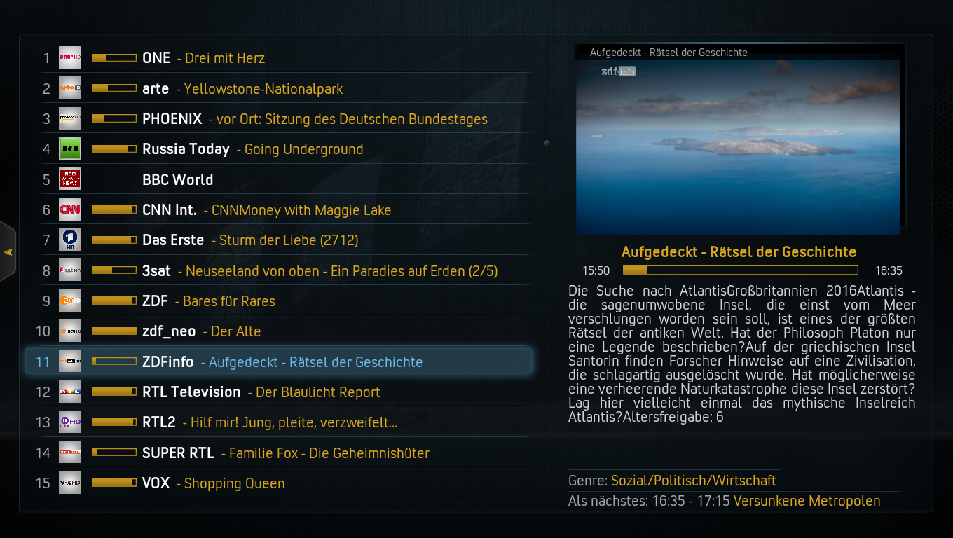

    und kann man das eig ändern das das bild so rechts von der liste in miniatur kommt so wie hier, so ne art sender vorschau?

    1. Zum Fire TV kann ich dir nix sagen. Unter Windows benutze ich diese Remote: klick [Anzeige]
    2. Dazu musst du deine m3u-playlist über das PVR-Addon IPTV Simple Client einbinden mit dem sich dann auch so etwas wie Senderlogos & EPG realisieren lassen.
    Um die Sender minimiert zu starten musst du die passende Option über System - PVR-TV - Wiedergabe ändern.
    Das kann dann so aussehen:

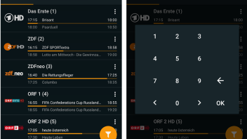

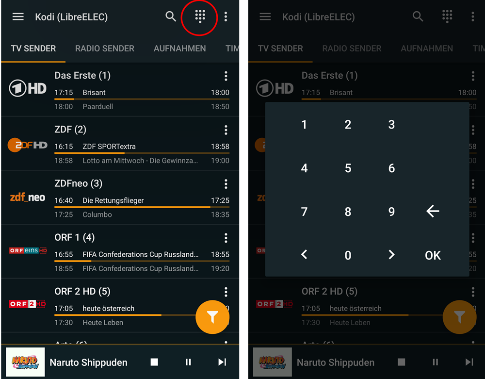

    zu 1) Du hast ja selbst bereits yatse genannt. Nimm einfach yatse und unter PVR kannst du entweder komfortabel den sender in der Liste schnell einschalten, oder du kannst oben rechts den Nummerblock aufrufen die Sendernummer eintippen:
  • irgendwie starten die sender nicht minimiert
    ok das geht jetzt bei yatse, aber der ziffernblock funktioniert nur unter pvr und dort werden alle gruppen angezeigt, afrikanisch, arabaisch usw
