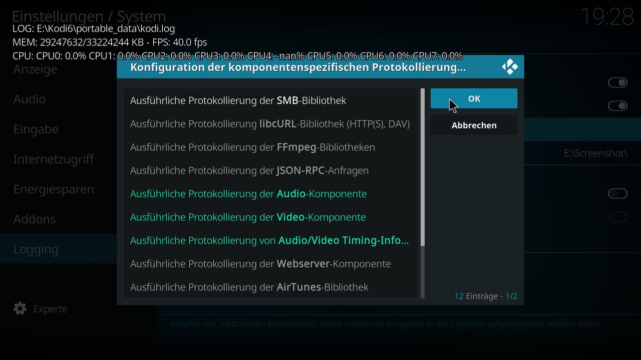

    Es geht weiter: @peak3d hat auf das Ticket geantwortet und bittet,
    alle Komponentenprotokollierung außer Audio / Video-Synchronisierung auszuschalten
    und dann nur ein [definition=12,3]Debug-Log[/definition] mit einem fehlerhaften Abspielversuch zu erstellen.
    Da soll sonst nix weiter drin sein.
    Würdest du das mal machen, bitte ?

    Was soll denn genau aktiviert werden bei den Debug-LOG?
    Debug-Logging - aktiviert
    Komponentenspezifische Protokollierung - aktiviert
    - Konfiguration der Komponentenspezifischen Protokollierung
    1. Ausführliche Protokollierung der Audio-Komponente - aktiviert
    2. Ausführliche Protokollierung der Video-Komponente - aktiviert
    3. Ausführliche Protokollierung von Audio/Video Timing-Informationen - aktiviert
    Rest - deaktiviert
    Ist es so richtig mit den Einstellungen...oder sollte Punkt 3. - deaktiviert werden?
