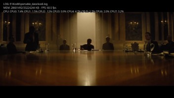

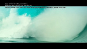

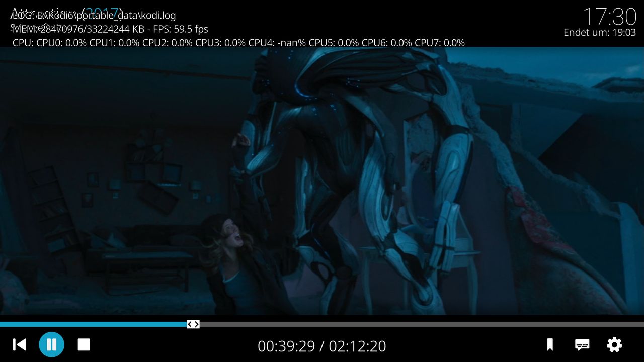

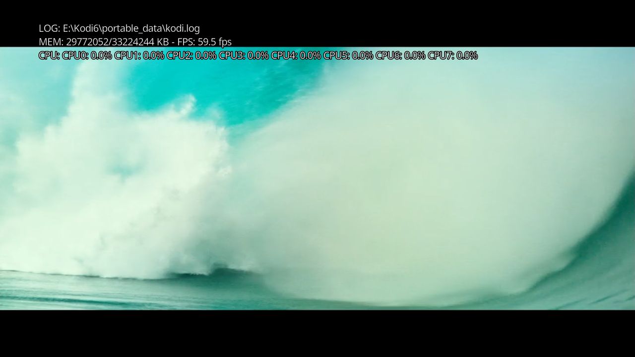

    PS: Was ist mir noch aufgefallen...bei den neuen Kodi 18 Alpha Versionen werden keine Prozentzahlen bei den CPU Kernen mehr im [definition=12,4][definition='1','3']Debug[/definition][/definition] Modus angezeigt und anbei die Screenshot dazu.

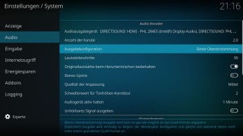

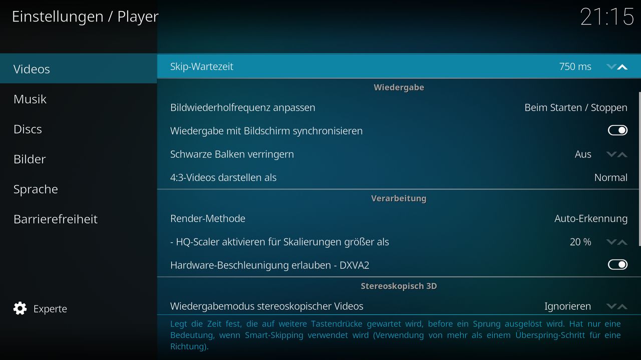

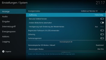

  • Hier noch ein paar Screenshot von den Einstellungen...hatte es vorgestern nicht mehr geschafft zu posten.

    Ist es normal das die CPU: CPU: 0 bis CPU: 7 alle = -nan% und 0,0% ausgeben...auch mit der neusten Windows Kodi 18 Nightly von Heute?
    Jau, hier auch. Aber @peak3d wurde zu unserem trac-Ticket hinzugefügt. Mal abwarten.
    Das mit den CPU´s ist nicht normal, habe ich aber auch und schon seit ein paar, meine sogar Wochen beobachtet.
