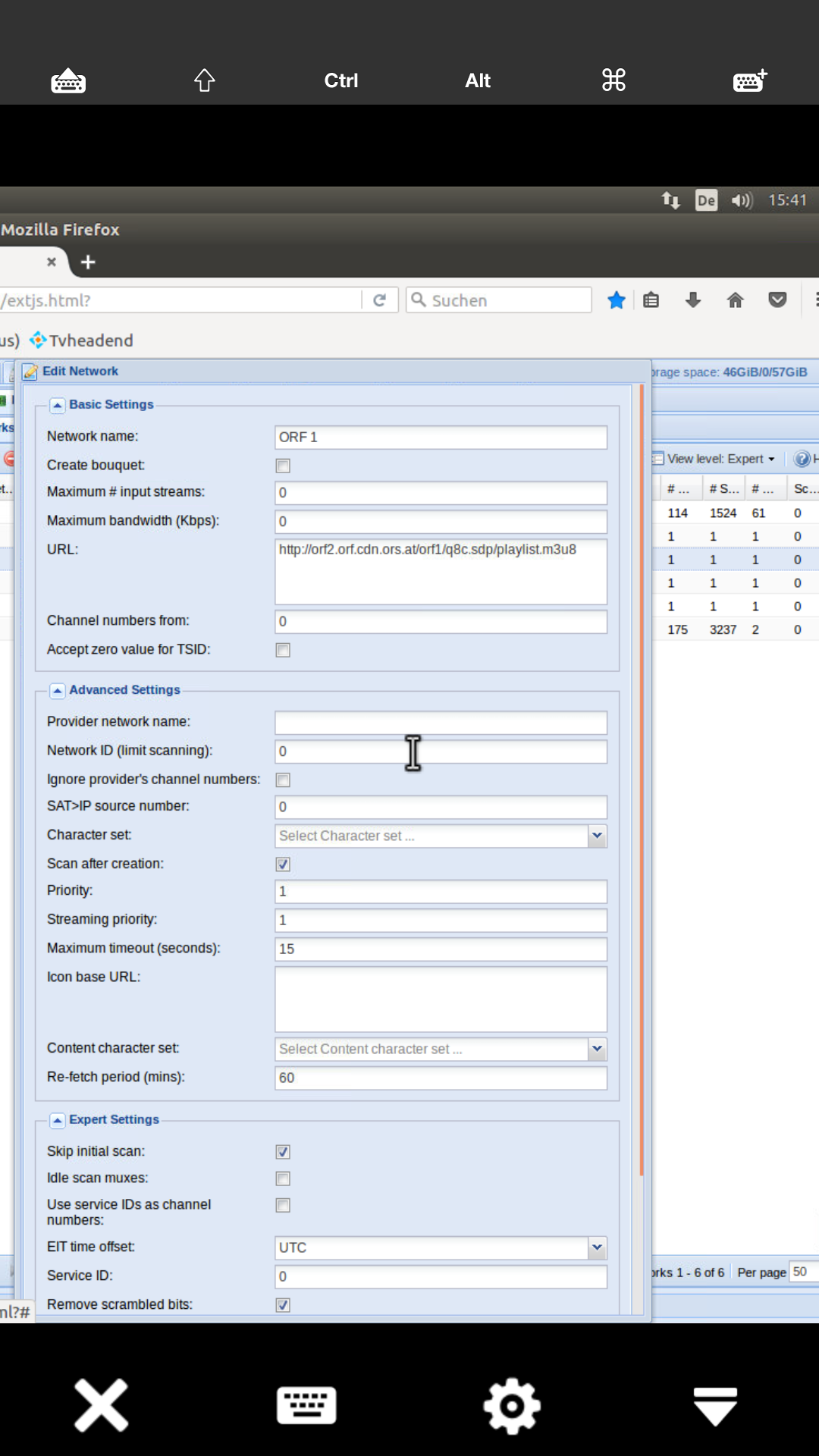

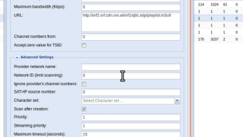

  • Du kannst auch für jeden Sender ein eigenes Network in Tvheadend anlegen da musst du dann url reinkopieren
    Vielen Dank!
    Als Test habe ich den Pipe link genommen und genauso hinzugefügt als würde ich die M3U hinzufügen aber 3x darfst du raten....!? Nichts!!!
    Es kann doch nicht sein das mein tvheadend nur den einen den Link frisst und sonst nichts!?
