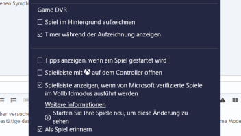

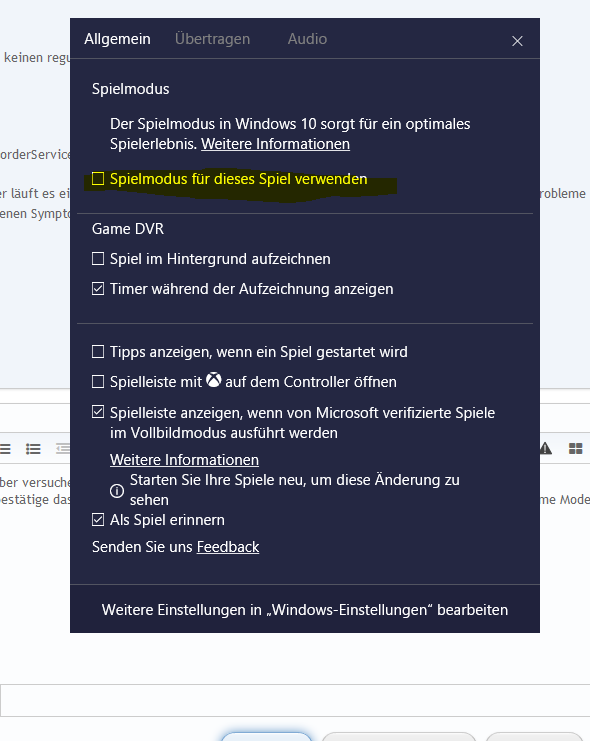

  • Eine gute Idee ist ein Upgrade... du könntest aber versuchen durch den Game Mode mehr Leistung für Kodi bereit zu stellen.
    Drück mal innerhalb Kodi Windows Taste + g - bestätige das es sich um ein Spiel handelt und dann auf das Zahnrad und aktivierst oben "Spielemodus benutzen".
    Das Problem wird einfach die mangelhafte Direct X11 Unterstützung der internen GPU sein..

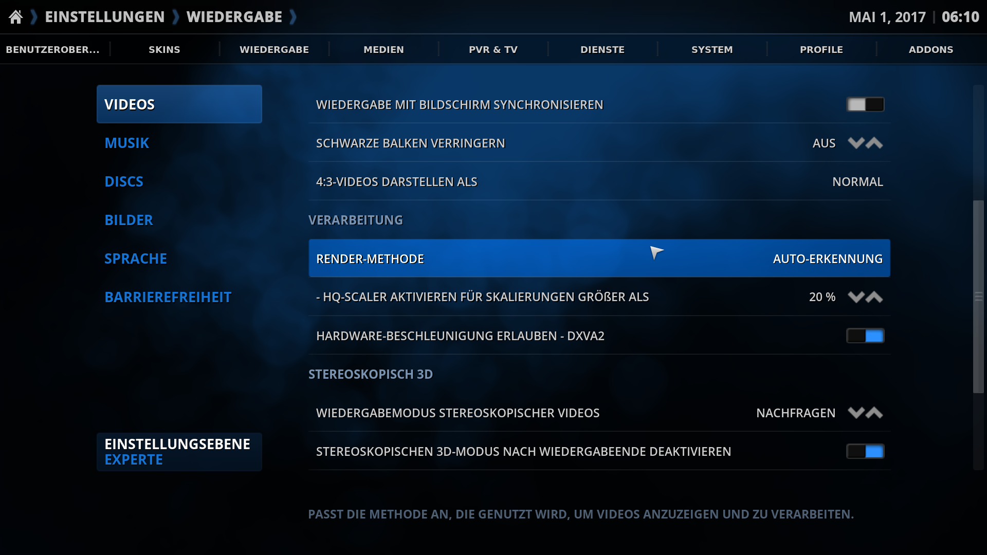

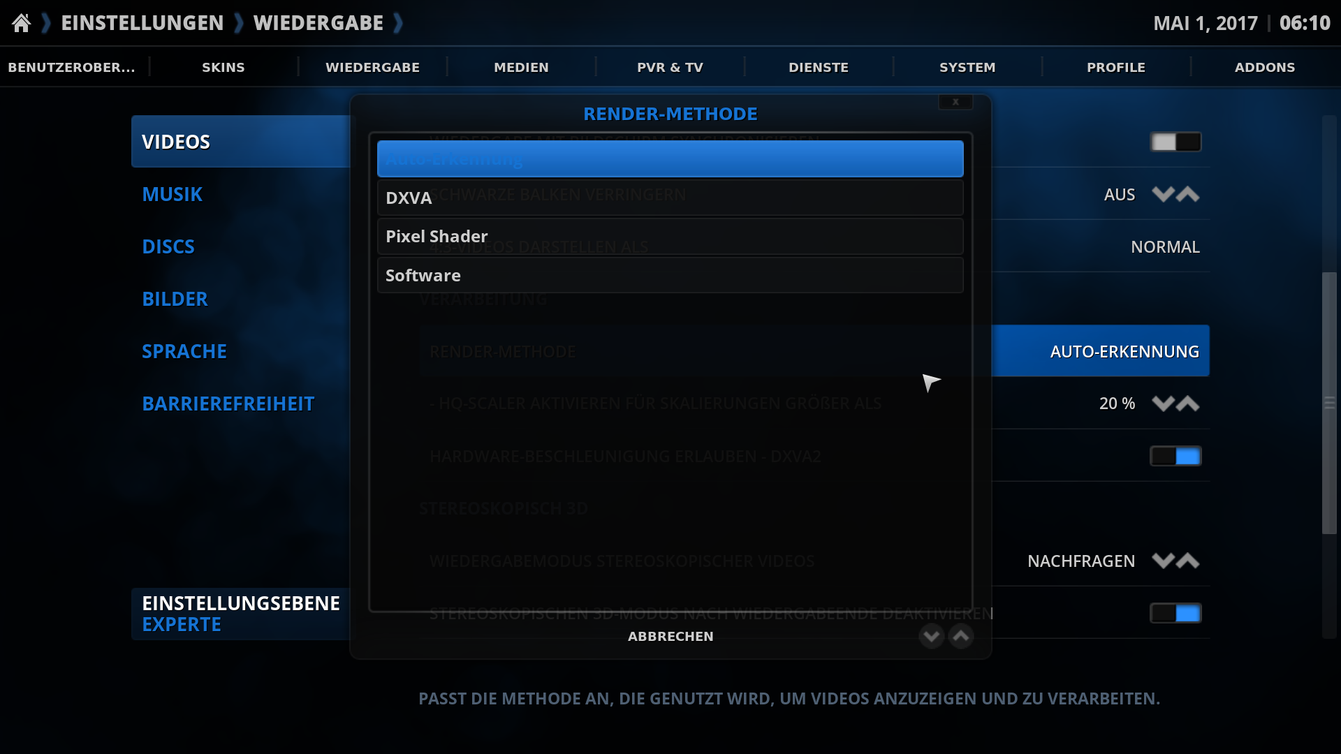

  • Game Mode zu aktivieren bringt leider garnichts.
    Upgrade kann ich insofern eigentich nicht als Option in Erwägung ziehen, da die Power grundsätzlich ja zu reichen scheint. Wie gesagt, mit DVBViewer direkt läuft es super.
    Filme in HD funktionieren auch top.
    Außerdem gab es die Probleme unter Win 7 eben auch nicht.
  • Damit habe ich es auch schon versucht. Aus meiner Sicht machte das keinen Unterschied.
