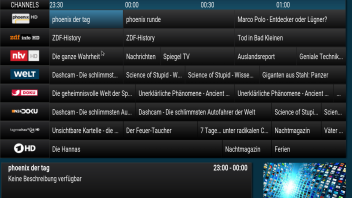

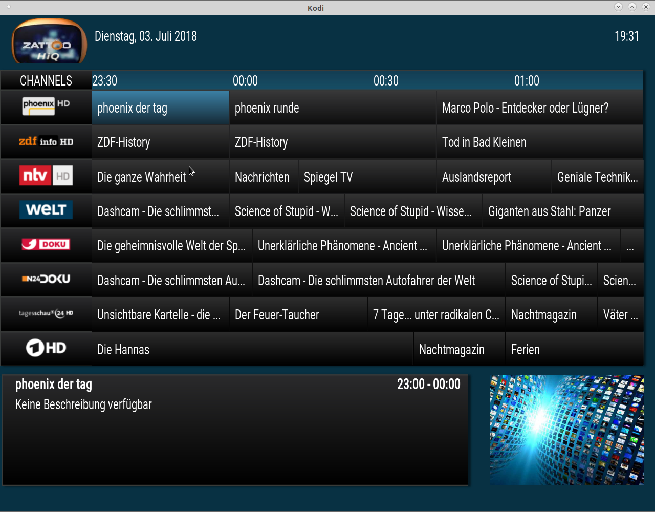

  • @koboltzz
    Gibt es schon immer. Einstellungen -> Datenbank -> Programm Informationen bei Kodi Start laden.
    Hä, nein.
    Wenn man beispielsweise Kodi um 23:00 Uhr erstmals startet dann lädt er die EPG Daten (mit oben genannter Einstellung, die es schon immer gibt) nur für eine Stunde herunter, bis 24 Uhr.
    Möchte man aber erst um 0:01 Uhr ZattooHiQ tatsächlich nutzen, dann sind keine Daten da und bei mir endet das damit, dass der Kodi Ladekreis nicht mehr verschwindet wenn man den EPG öffnen will und ich den Stecker ziehen muss, damit ich Kodi nach einem Neustart wieder bedienen kann.
    Lange Rede kurzer Sinn, wenn man nachts Kodi startet, dann wäre ein Fernseh-Addon besser damit beraten, für den Tageswechsel EPG Daten rechtzeitig bereit zu stellen. Zum Beispiel, in dem um 23:55 Uhr EPG Daten für den Zeitpunkt nach 0:00 Uhr abgerufen werden.

  • Du hast es auch nicht so getestet, wie ich es beschrieben habe ;)
    Erstmals kodi kurz vor Mitternacht starten resultiert darin, dass die EPG Daten von nur dem bald vergangenen Tag heruntergeladen werden. NACH Mitternacht dann den ZattooHiQ EPG erstmals aufrufen und das Addon sorgt dafür, dass Kodi in einer unendlichen Ladeanimation festhängt -> Gerät muss vom Strom getrennt oder per ssh abgeschossen werden.

  • Von der "Routine danach", also das Vorabladen der EPG Daten für den nächsten Tag, habe ich noch nie etwas mitbekommen.
    In meinem geschilderten Problem-Beispiel ist das Addon vor MItternacht komplett fertig mit dem Herunterladen der EPG Daten und gibt demnach auch keine Meldungen, seien es Popups oder sonstiges mehr ab.
    Nimm mein Problem-Beispiel mit einer Kodi Startzeit um 23:00 Uhr, oder sagen wir 22:30 Uhr (erstmals am Tag). Dann hat dein Addon theoretisch über eine Stunde Zeit bei 100Mbit/s sowohl die EPG Daten von der verbliebenen Stunde als auch für den nächsten Tag herunter zu laden.
    Praktisch besteht das Problem aber unverändert (=nur EPG Daten für die eine kommende Stunde, daraus resultierenden Kodi-Aufhänger, wenn man nach Mitternacht erstmals das Addon benutzen will), hat also nichts damit zu tun, dass die Routine nach Mitternacht startet und dann bis 14 Uhr wartet.
