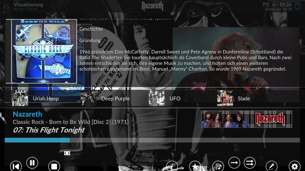

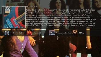

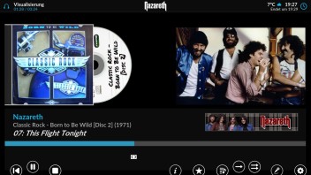

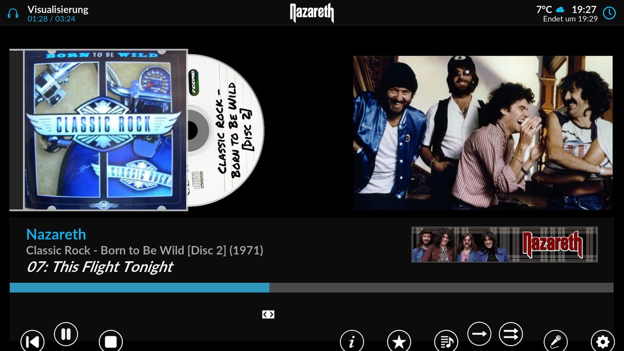

    Also so?
    Zustand 0 und 1
    Externer Inhalt up.picr.de
    Du wolltest das dann bei 1 ganz ohne Fanarts und cover, also nur Text?
    Oder jetzt so wie auf dem Confluence Bild?
    Eigentlich würde ich sagen so ist es angenehmer - erstes ist ja genug Platz für ein Cover, und gar zu langer Text
    ist eigentlich überhaupt nicht "Lesefreundlich".
    Zumindest im Druck würde man dort einen wesentlich größeren Zeilenabstand verwenden da man nur schwer die Zeile halten kann
    beim lesen wenns zu lang wird - da hilft ein Cover schon mal enorm, dazu ist ja wahrscheinlich genug Platz für den Text.
    Und da es ja sowieso als Panel mit schwarz dahinter ist, kann das fanart eigentlich bleiben oder?
    Grüße

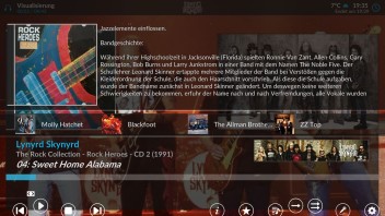

  • Super...danke...Marc0810 :) ...haste toll hinbekommen und es klappt auch mit der Fernbedienung ohne Probleme. :thumbup:
    Nun klappt es bloss nicht mehr so recht mit den kleinen Fanart im Vordergrund in Zustand =0 ...es wechselt halt nicht mehr...alles andere ist TOP.
