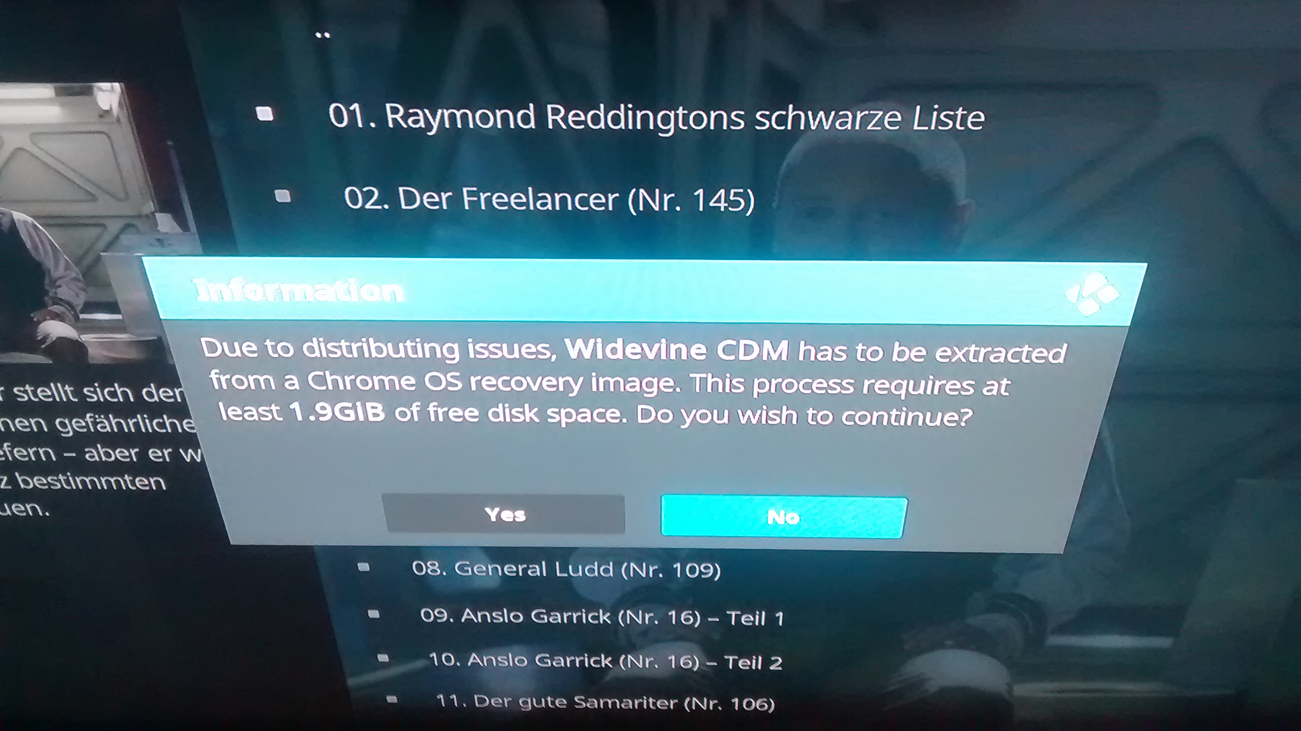

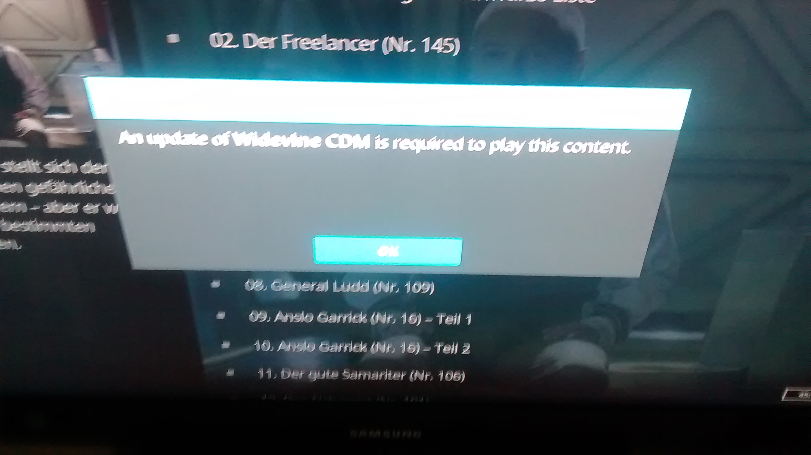

  • hi@all
    nachdem ich die neuste version von oben vom netflix addon installiert habe, weil der netflix login nicht mehr ging, will kodi nun ne neue widevine version haben und will die iwo aus nem chrome iso datei holen. KA,
    ich kann mich einloggen und filme auswählen, nur läuft der film nicht an. Letzte woche lief alles noch einwandfrei mit der vorherigen version. Vielleicht hat wer nen tipp für mich. Ich kann die genau fehlermeldung auch später hier reinsetzen, falls das hilft.

  • Was passiert bei ja? Ab und an installiert er eine neue Version

    hab mal ja gedrückt- er läd die datei runter und installiert. Aber am Ende kommt die Fehlermeldung, so als ob widevine garnicht installiert wäre.
    Dann mach doch mal das, was da steht: Im Kodi-Log nachschauen was da los ist (dieses Log als [definition=12,3]Debug-Log[/definition]! auch gerne mal posten).

    Ok. Er hat ein Problem mit der widevinecdm.so. Entweder falsch oder nicht da.
    ERROR: AddOnLog: InputStream Adaptive: Unable to load widevine shared library (/storage/.kodi/cdm/libwidevinecdm.so)
    Bitte mal die Datei hier /storage/.kodi/cdm/libwidevinecdm.so) löschen über Putty z.B., dann [definition=12,3]Debug-Log[/definition] einschalten (wichtig), erneut einen Stream starten.
    Dann sollte der Inputstream-Helper wieder die widevinecdm.so installieren wollen. Dieses machen lassen.
    Wenn der Fehler dann wieder kommt, das komplette [definition=12,3]Debug-Log[/definition] als Anhang oder per PasteUbuntu-Link hier posten bitte.
