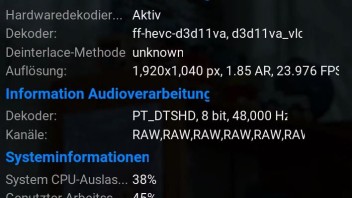

    Da ich aber überwieged Kodi nutze habe ich folgede frage zum Dekoder, der bei mir erscheint, wenn ich ein x265 Video abspiele. Was bedeutet dieser Dekoder? Müsste da nicht irgendetwas mit x265 stehen?
  • Ich habe gestern mal so einige Sachen mit dem Nuc6cayh ausprobiert und festgestellt, das der VLC- Player bei mir auf ganzer Linie versagt, er gibt kein DTS 7.1 bzw. DTS HD (bei DTS ist Schluss) wieder und x265 läuft nur pixelig. Habe immer gedacht, das dieser Player praktisch alles kann...
    Hingegen läuft der WMP und die Windows 10 One-Board-App "Filme & TV" wie geschmiert. x265 und DTS 7.1 bzw. DTS HD werden sauber wiedergegeben. Wusste auch nicht dass die "Filme & TV" App eine Zoom-Funktion hat, die das Bild verzerrungsfrei vergrößert.
    HEVC = H.265
