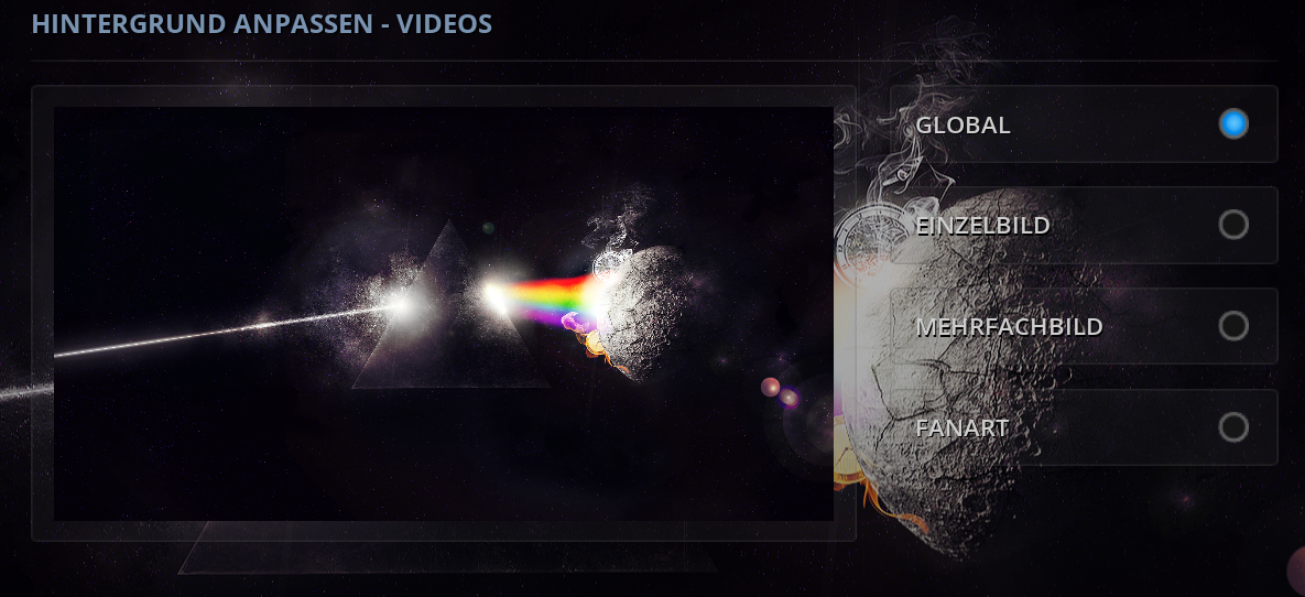

  • Ich habe nun nochmals die SD Karte neu geflasht und werde das VNC Addon nicht mehr aktivieren und verwenden...
    Aber was man auf alle Fälle als "kleinen Bug" melden könnte, dass im Rapier Skin bei den Hintergründen
    in Video (siehe Bild) man mit der Fernbedienung nicht navigieren kann. Ist nur in Video so, in den anderen
    Kategorien geht es mit der Fernbedienung wie es soll.

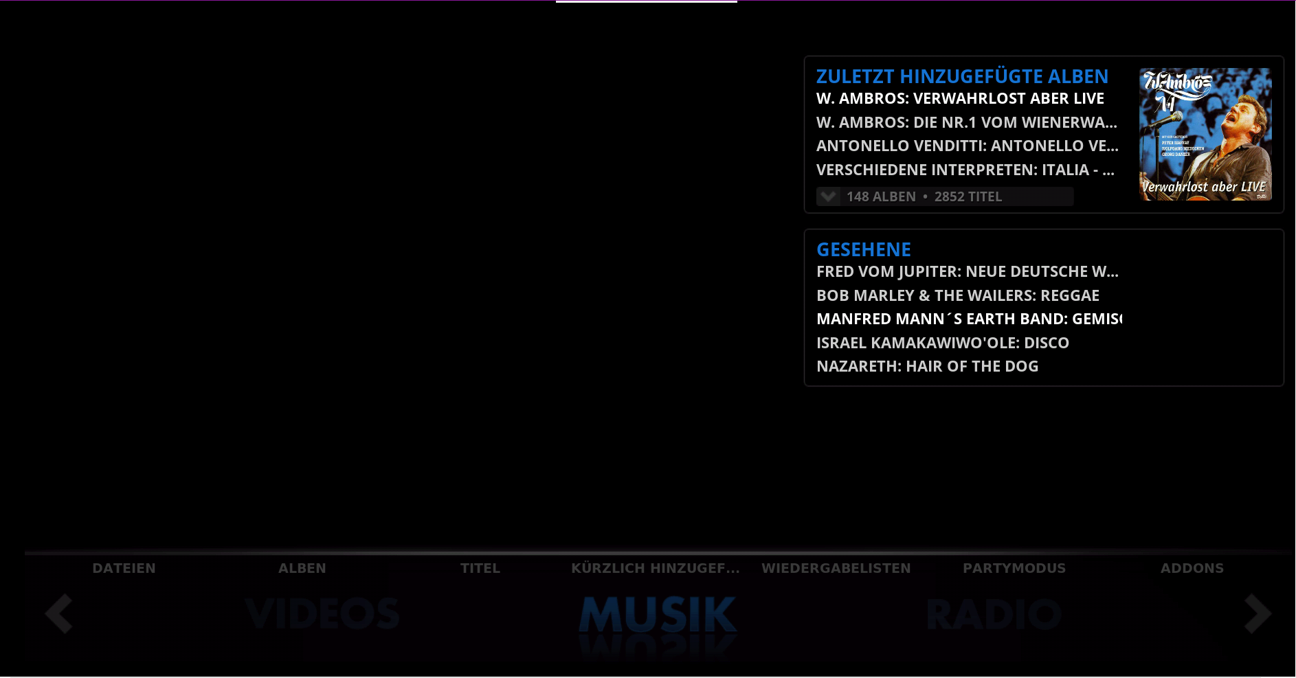

  • Nachtrag:
    Bei mirklappt das mit der FB auch nicht mit Pfeil nach oben drücken, es geht gar nichts, ausser Pfeil links, da aber
    scheint dann irgendwo der Fehler zu liegen, denn dann wird über das eigentliche Fenster "Hintergründe/Video" ein zweites Bild gelegt,
    dass von der Einstellungsebene "Hintergründe".
    Siehe Bild, wenn man genau schaut sieht man dass die 2 Oberflächen übereinander liegen.

    Jetzt Aktuell zeigt er gar keine Hintergründe an (wie man ja auch im Bild oben sehen kann, denn eigentlich sollte ja,
    wenn man die Option Fankunst aktiviert hat, auch schon in der Vorschau ein Fanartbild zu sehen sein. Bei mir sieht man
    aber nur den Globalen Hintergrund.

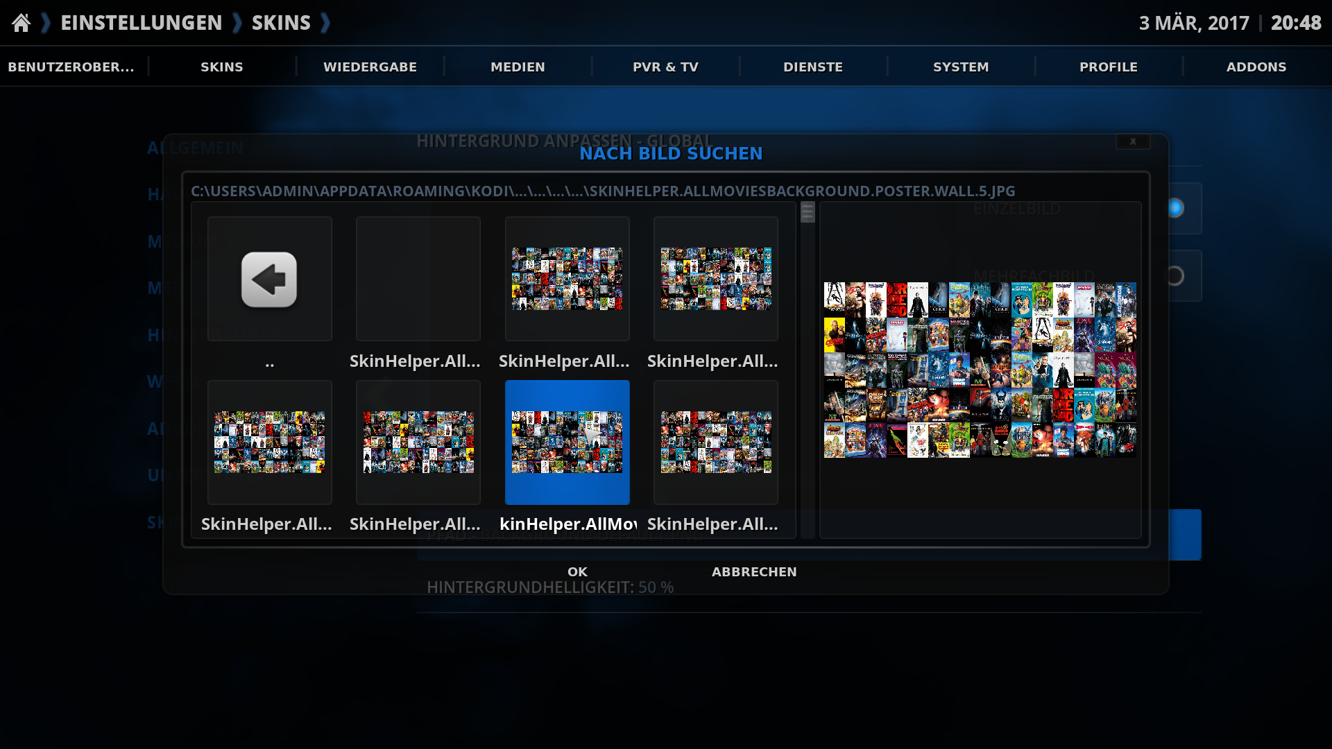

  • Zur zweiten Frage:
    Die Backgrounds findest Du auf deinen Pi hier:
    /storage/.kodi/userdata/addon_data/script.skin.helper.service/wallbackgrounds
    Der Ordner .kodi ist versteckt. Es könnte also sein das du in den Einstellungen von Kodi das Anzeigen von versteckten Dateien aktivieren musst um dahin zu navigieren.
    Dort findet er wenn er mit dem generieren fertig ist viele verschiedene Wallbackgrounds in Schwarz Weiß, in Farbe usw. Die Namen der Backgrounds sind eigentlich selbsterklärend. Du musst halt nur rausfinden welches das richtige für dich ist. Ich hab mir eins der AllMovie Backgrounds rausgesucht und das als General festgelegt.
    Du solltest zudem hier noch das Background erstellen neu anstoßen:
    Zur ersten Frage:
    Das macht man eigentlich nicht :) War halt nur für mich selber um mal sämtliche Altlasten loszuwerden.
    Die MyVideodb, die MyMusicdb und die textures.db gelöscht, den Thumbnailsordner gelöscht.
    Auf keinen Fall die addons.db! ansonsten musst du alle Addons wieder aktivieren weil die automatisch deaktiviert werden.
    Danach hab ich die Inhalte der Ordner neu eingestellt und ihn neu einlesen lassen.
