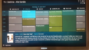

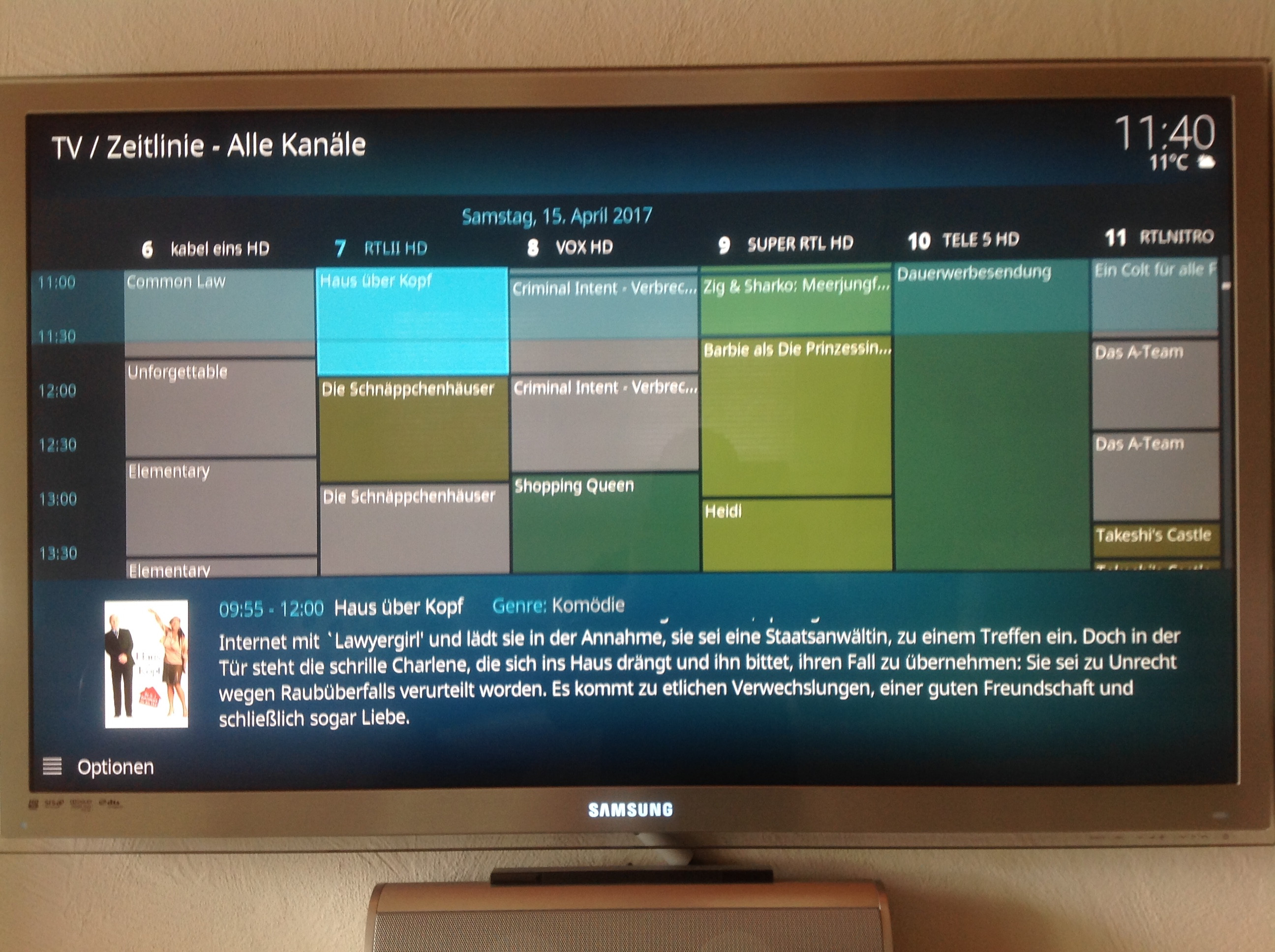

  • Neues, nettes Feature, daß in die PVR-Funktion von Kodi eingebaut wurde ---> horizontale Ansichtsoption TV/Zeitlinie Danke @ksooo !
    Enthalten und getestet mit dem aktuellen Milhouse-build.
    Einziges Problem ist das sich meine "Kisten" nach Umstellung von "vertikal" auf "horizontal" weghängen und die Änderung erst nach einem Hard-Reset funktioniert.
    Edit: Problem schon behoben - Danke!!
