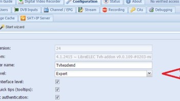

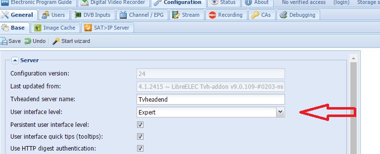

    edit: und stelle bitte tvh server auf Expert, wenn du es noch nicht hast.
  • Hey :)
    Vielen Dank für die Antwort. TVH steht bereits auf "Expert"
