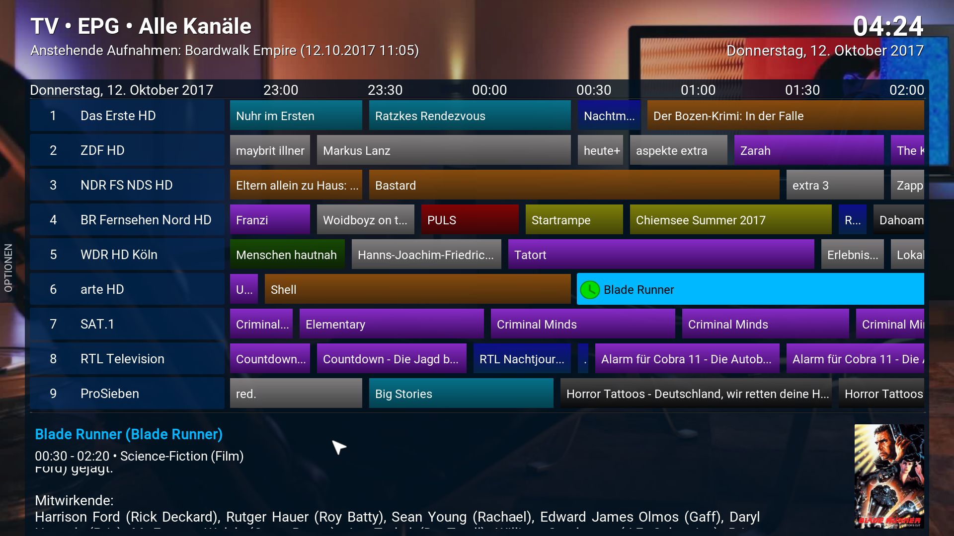

  • Guten morgen @All,
    bin hier gerade drüber gestolpert und hab mir hier jetzt nicht alles durchgelesen. Ich lass KissCon die Genres überhaupt nicht mappen und reiche sie einfach so an DVBlink weiter. Ich nutze den Skin Titan und der bietet die Möglichkeit für eigene Genrebilder. So habe ich die Möglichkeit jEDEM Genre eine eigene Farbe zuzuordnen, ist zwar bisschen Arbeit (ca. 500 Bilder) aber das Ergebnis hat dann schon was.
