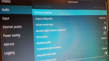

  • Und warum stellst Du die Anzahl der Kanäle nicht entsprechend auf die Anzahl vorhandener Lautsprecher ein? Nur aus Jux habe ich gerade mal ebenfalls auf 2.0 umgestellt und zack, zeigt der AV Stereo PCM an, obwohl die Quelle 7.1 hat und es spielen nur noch der linke und rechte Kanal. Ich verwende SPMC 64-Bit als Media Center.
  • Das Lautsprecherlayout auf 5.1 einzustellen ist ein Weg, den man gehen kann. Dann sollte, wie @Nathaniel schon gesagt hat, 5.1 PCM am Verstärker ankommen.

    Nathaniel: Die Umstellung von 2 auf 5.1 in den Audioeinstellungen bringt bei mir nichts. Es kommt auch mit der Einstellung 2.0 bei mir auf den Receiver 5.1 am Receiver an wenn ich eine AC3 Tonspur verwende. Unter der Option steht auch unten ein Text, dass über S/PDIF nur 2.0 supported wird. (Select the number of channels supported by the audio connection, or the number of speakers if connected by analoge connections. This settings does not apply to passthrough audio. Note: S/PDIF supports 2.0 channels only but can still output multichannel audio using a format supported by passthrough.)

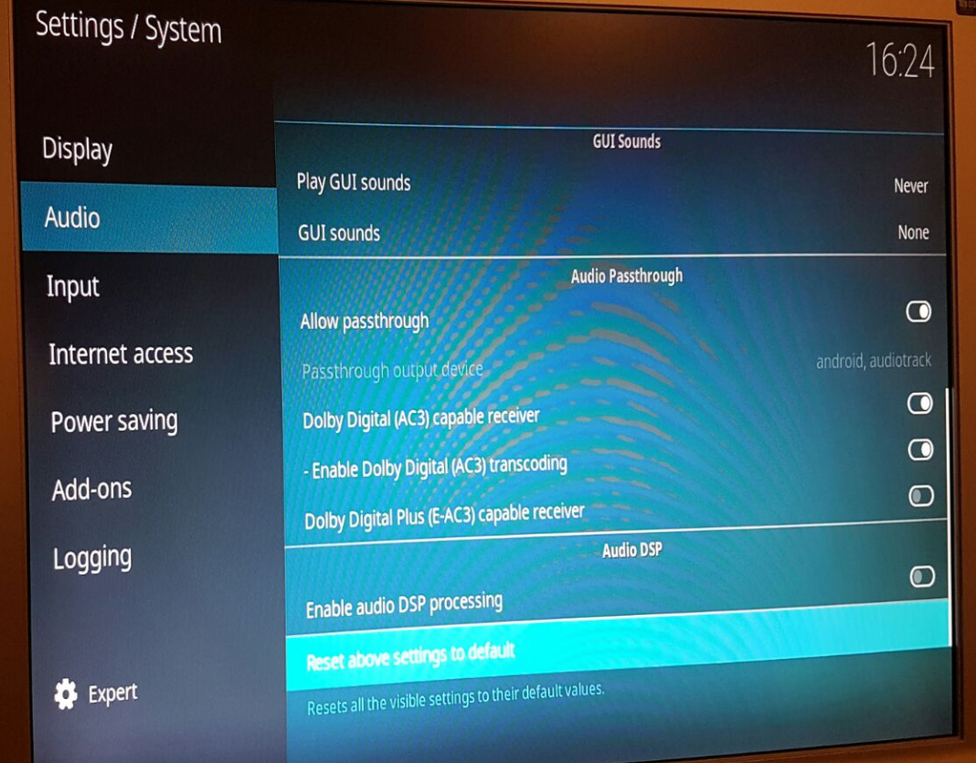

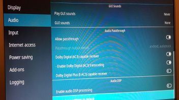

    Durch die Suche nach den Einstellungsoptionen für "Passthrough DTS" bin ich schon ein Stück weiter gekommen. Kodi sendet jetzt anscheinend für eine DTS Tonspur DD an den Receiver.
    Wichtig war hierfür das Umschalten in den Kodi Einstellungen auf Advanced oder Expert. Dann habe ich die Option "Enable Dolby Digital (AC3) transcoding" gesetzt. Jetzt kommt wahrscheinlich durch Kodi umgerechnetes DD am Receiver an?? (Am Receiver leuchtet das Dolby zeichen und 5 Boxen werden angezeigt)
    DTS auszugeben habe ich noch nicht geschaft. Wenn ich meinen INPUT am Receiver auf DTS stelle bleibt dierser stumm.
    Meine Einstellungen in Kodi sind gerade wie folgt:
    Number of channels: 2.0
    Allow Passthrough -> Check
    Dolby Digital (AC3) capable receiver -> Check
    - Enable Dolby Digital (AC3) transcoding -> Check
    Dolby Digital Plus (E-AC3) capable receiver -> NOTChecked
    Jetzt meine Fragen:
    Wo ist die Einstellung "Passthrough für DTS", "Synchronisiere Wiedergabe zur Anzeige"?
    Kann das Gerät Amazon Fire TV 2 überhaupt DTS ausgeben?
    Kann ich DTS über S/PDIF / Toslink schicken?
