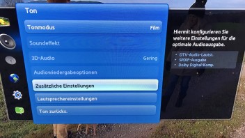

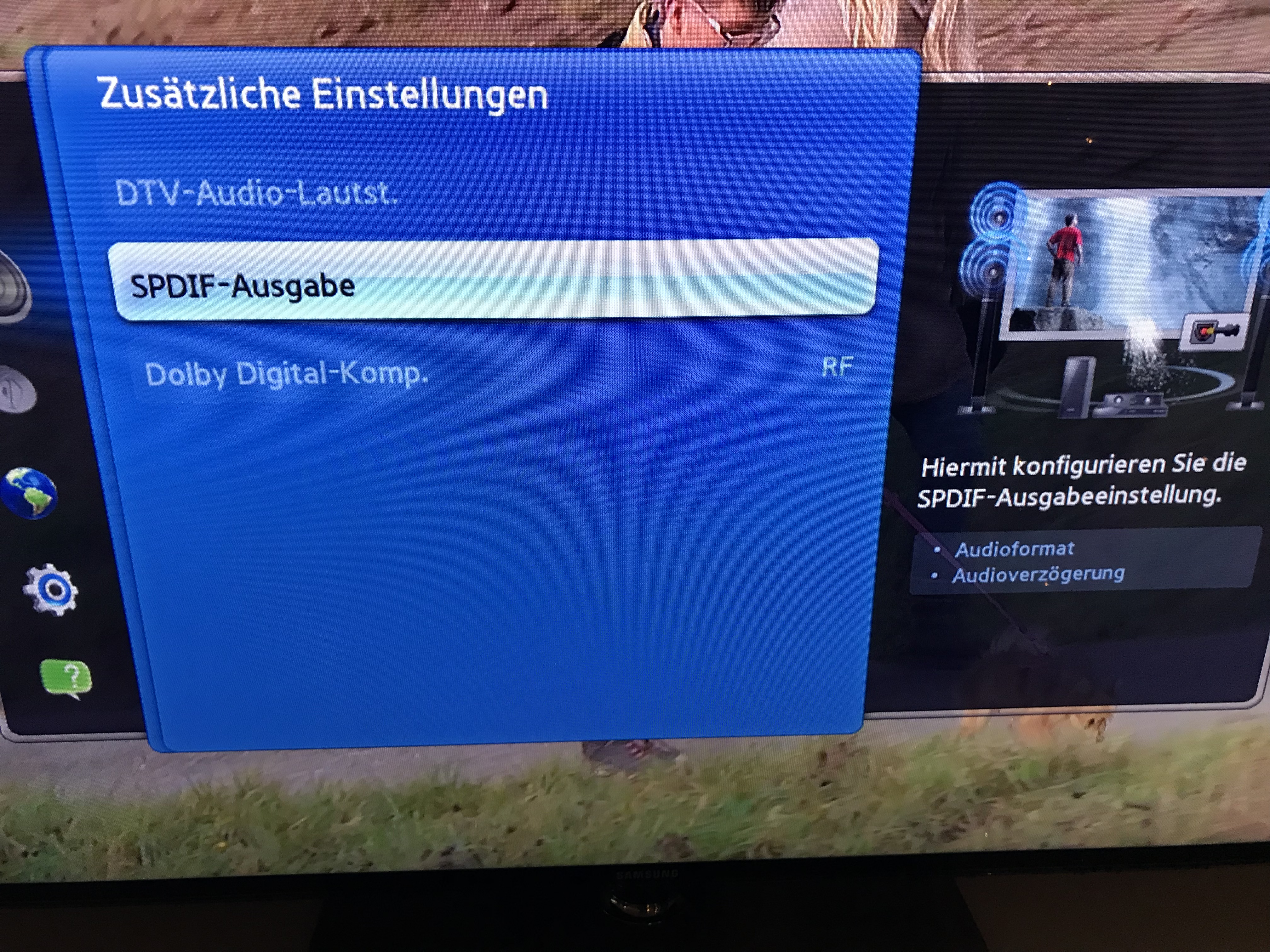

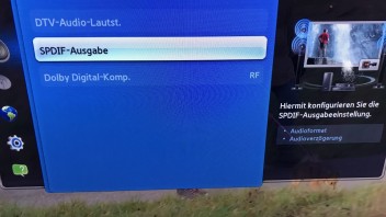

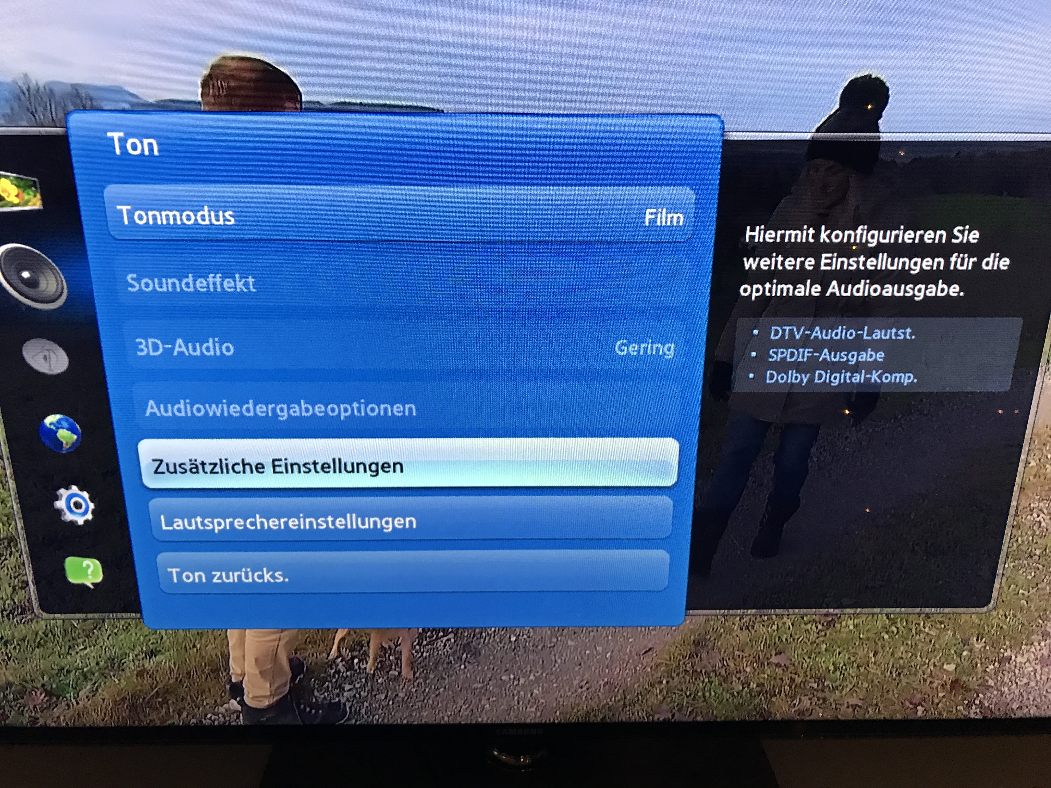

  • Ich habe diesen TV hier: Samsung UE55D6530WSXZG
    Was ich gefunden habe, sieht man bei den angehängten Fotos.
    Bedienungsanleitung kurz durchgeschaut, aber nichts wirkliches gefunden.
    DIeser Link sagt zwar das es nicht hat.
    https://icecat.de/p/samsung/ue55…0-19268835.html
    Ich gehe davon aus, dass ich eher pech habe...
    Aber kann ich nicht einfach einen HDMI HUB verwenden um die HDMI Eingänge zu vermehren?

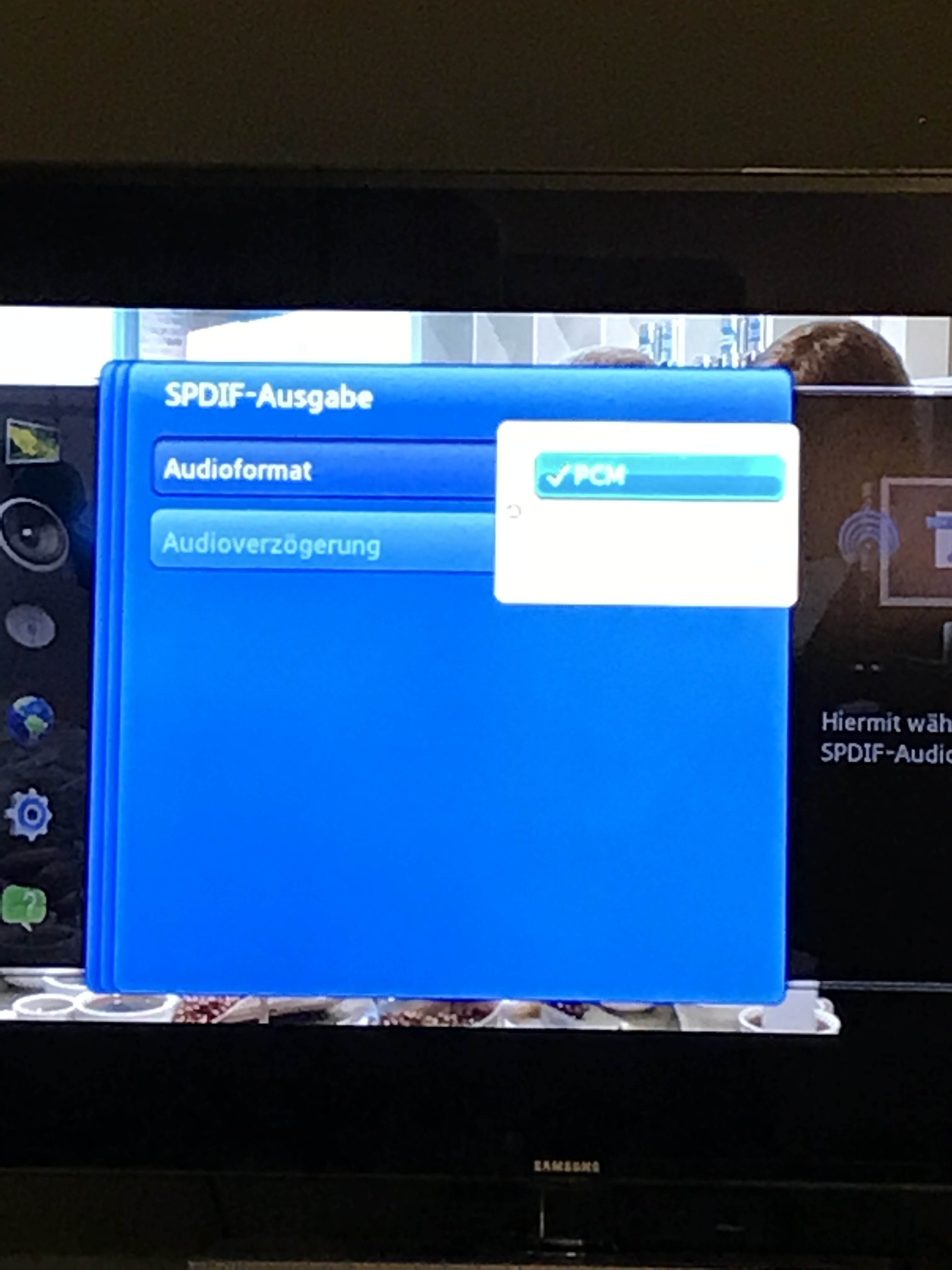

  • Starte mal eine Datei mit DTS, die Auswahl für die DTS/Dolby Digital Ausgabe erscheint erst wenn ein entsprechendes Signal anliegt.
    Natürlich kannst du deine Eingänge "vermehren" mit einem Switch, ist einfach ein Gerät mit Netzteil und Fernbedienung mehr.
  • Ausser dieses PCM kann ich nichts Einstellen.
    Die Datei wurde auf meinem HTPC mit Kodi gestartet.

  • Achso, ja das hatte ich gemacht, wo mur dieses PCM angezeigt wurde.
    Hab extra bei kodi geschaut, bei info da wurde mir dts angezeigt und als ich den film startete, blieb es immer noch grau.
    Gut es steht aber aufh nur dolby augegraut, dts stand da nicht.
    Von daher wird es auch keins haben, der TV?

  • Gut es steht aber aufh nur dolby augegraut, dts stand da nicht.
    Vermutlich nicht, wird ja in den Spezifikationen des TVs auch nicht aufgeführt.
