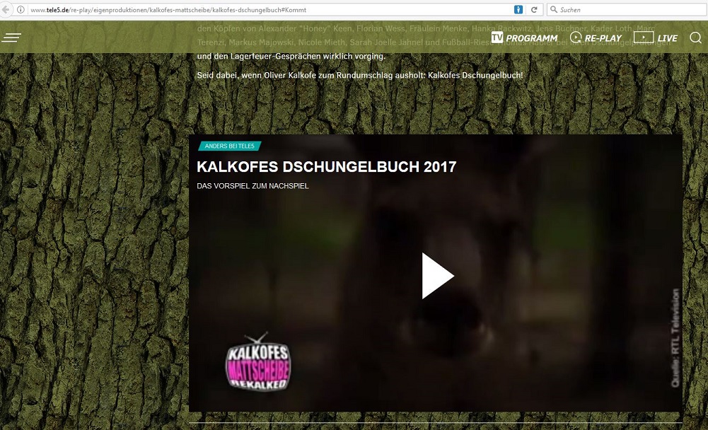

Ich habe mal deine URL aufgerufen. Da komme ich genau auf die Seite, auf der die Folge auch angeboten wird. Es wird beim Anklicken auch abgespielt.

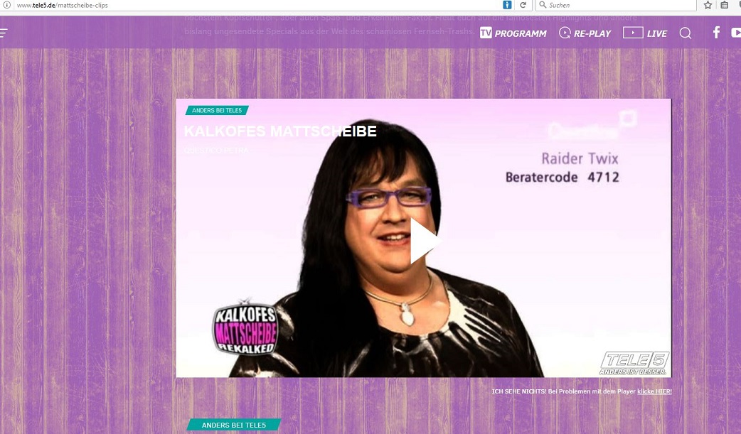

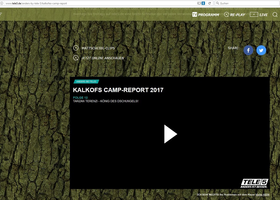

Im Addon gehen die Links zum Camp-Report und zu den Mattscheibe-Clips ja auch nicht, obwohl, wenn man sich durch die Seite klickt, durchaus Inhalte vorhanden sind.
Ich habe mal ein paar Bilder angehangen. Interessant das dabei alle Seiten an völlig unterschiedlicher Stelle in der Seitenhirarchie sind
[xattach=19152,'right']http://www.tele5.de/anders-by-tele-5/kalkofes-camp-report[/xattach]
[xattach=19153,'right']http://www.tele5.de/mattscheibe-clips[/xattach]
[xattach=19154,'right']http://www.tele5.de/re-play/eigenp…s-dschungelbuch[/xattach]
Das ist schon sehr konfus Aber das Layout der Tele5-Seite ist überhaupt sehr "strange".
Wäre toll, wenn die Inhalte eventuell auch aufrufbar wären über das Addon. Vielen Dank schon mal.

Kalkofes Camp-Report wird zwar jetzt mit Inhalt gefüllt aber die Wiedergabe scheitert mit einer Fehlermeldung.
Kalkofes Dschungelbuch funktioniert jetzt.
Mattscheibe-Clips wird zwar jetzt mit Inhalt gefüllt aber die Wiedergabe scheitert mit einer Fehlermeldung.
SchleFaZ sollte zumindest mit der Folge vom Donnerstag dieser Woche noch online sein, ist sie aber auch auf der Webseite nicht mehr. Warum auch immer. Also abwarten.
Bleiben Kalkofes Camp-Report und Mattscheibe Clips erstmal nicht abspielbar. Getestet unter SPMC v16.6.0 64-Bit.
