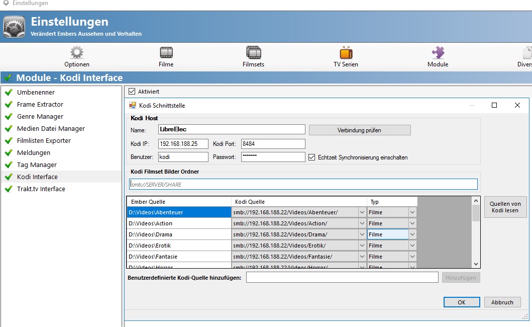

  • Hi, ich hätte einen Request, wäre es möglich das es einen Sync "Log" gibt, also z.b. ein Popup wo alle Sync fehler aufgelistet sind.
    Hintergrund meiner Frage, ich habe meine komplette Film Datenbank zum syncen ausgewählt, jetzt hab ich weder die Zeit noch lust, mir jedes Popup was dann kommt anzusehen, und somit muss ich drauf hoffen das alles übertragen wurde. Hier fände ich es besser wenn nach dem Vorgang ein Info Fenster eingeblendet würde mit einer Zusammenfassung, in Form von "xxx Filme von XXX erfolgreich übertragen, Fehler bei Film 1, 2, 3 usw."

    2018-06-24 02:59:07.7511;generic.Interface.Kodi.Kodi.APIKodi;generic.Interface.Kodi.Kodi.APIKodi+VB$StateMachine_40_UpdateInfo_MovieSet.MoveNext;25;TRACE;"[APIKodi] [LibreElec] UpdateInfo_MovieSet: ""Die Tribute von Panem Filmreihe"" | Updated on host";
    2018-06-24 02:59:07.7721;EmberAPI.ModulesManager;EmberAPI.ModulesManager.RunGeneric;1;TRACE;[ModulesManager] [RunGeneric] [Start] <Notification>;
    2018-06-24 02:59:07.7721;EmberAPI.ModulesManager;EmberAPI.ModulesManager.RunGeneric;1;TRACE;[ModulesManager] [RunGeneric] Run generic module <Notifications>;
    2018-06-24 02:59:07.8061;generic.Interface.Kodi.Kodi.APIKodi;generic.Interface.Kodi.Kodi.APIKodi+VB$StateMachine_40_UpdateInfo_MovieSet.MoveNext;14;TRACE;"[APIKodi] [LibreElec] UpdateInfo_MovieSet: ""Transformers Filmreihe"" | Start syncing process...";
    2018-06-24 03:14:53.2172;generic.Interface.Kodi.Kodi.APIKodi;generic.Interface.Kodi.Kodi.APIKodi+VB$StateMachine_33_SearchMovieSet.MoveNext;5;TRACE;"[APIKodi] [LibreElec] SearchMovieSetByDetails: ""Transformers Filmreihe"" | OK, found in host database! [ID:153]";
    2018-06-24 03:14:53.3735;generic.Interface.Kodi.Kodi.APIKodi;generic.Interface.Kodi.Kodi.APIKodi.GetRemotePath_MovieSet;20;ERROR;[APIKodi] [LibreElec] [GetRemotePath_MovieSet]: No MovieSet Artwork path definied for this host!;

    Es wird irgendwann eine vernüftige Lösung für dieses Thema geben. Aktuell kümmere ich mich aber um diverse andere Sachen. Das Modul "Meldungen" ist aber in der Tat komplet für'n A***.

    Du hast unter Einstellungen Module Kodi Interface => Hosteinstellungen nicht angegeben, wo Kodi die Bilder der Moviesets suchen soll.
  • Es wird irgendwann eine vernüftige Lösung für dieses Thema geben. Aktuell kümmere ich mich aber um diverse andere Sachen. Das Modul "Meldungen" ist aber in der Tat komplet für'n A***.
    Hi, danke für die schnelle Rückmeldung, da freue mich auf das vernünftige "Meldungs Module" :)
    Zu den Moviesets, das hab ich irgendwie noch nicht verstanden, was muss ich da genau angeben? Die Bilder können doch in allen Film Ordnern liegen oder?
  • Zu den Moviesets, das hab ich irgendwie noch nicht verstanden, was muss ich da genau angeben? Die Bilder können doch in allen Film Ordnern liegen oder?
    Ember unterstützt nur das Speichern in einem gemeinsamen Ordner, z.B. D:\MoviesetArt oder \\Server\Filmset Bilder. Da man in Kodi keinen Pfad für die Filmset-Bilder einstellen kann muss man diesen manuell angeben. In den meisten Fällen muss dort ein Netzwerkpfad angegeben werden, in deinem Fall wohl smb://192.168.188.22/MoviesetArt.
    Ausserdem musst du den Ordner unter Einstellungen => Filmsets => Dateien und Quellen => Datei Benennung => Pfad den selben Ordner einstellen, damit Ember beim Scrapen überhaupt Bilder zu Filmsets speichert. Danach können die Filmsets ebenfalls gesynct werden und es ist kein weiteres Addon in Kodi mehr nötig.
    Mehr Infos hier: Link
