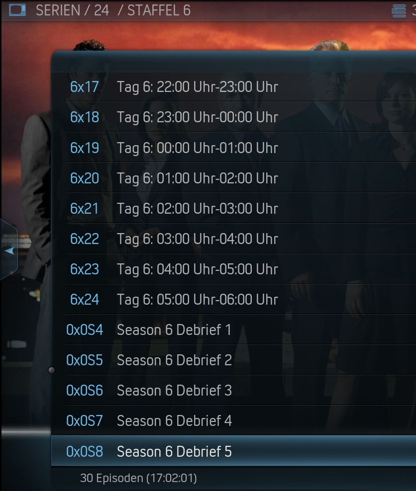

    Die Anzeige in Kodi kann Ember so auch nicht beeinflussen. Aber, normalerweise wird in den einzlenen Staffel Ordnern in Kodi auch die entsprechende "Special-Episode" angezeigt. Jedenfalls bei Standard Sortierung wenn die Special Episoden auch ein Austrahlungsdatum haben. Wie im Screenshot zu sehen ist
