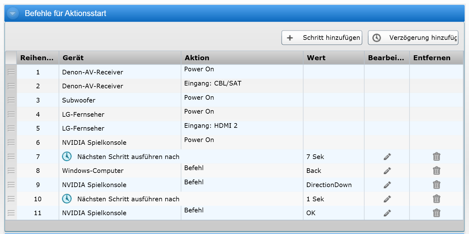

    So sieht das bei mir aus:
    Kodi ist bei shield auf 1. Stelle.
    Aktionsstart:

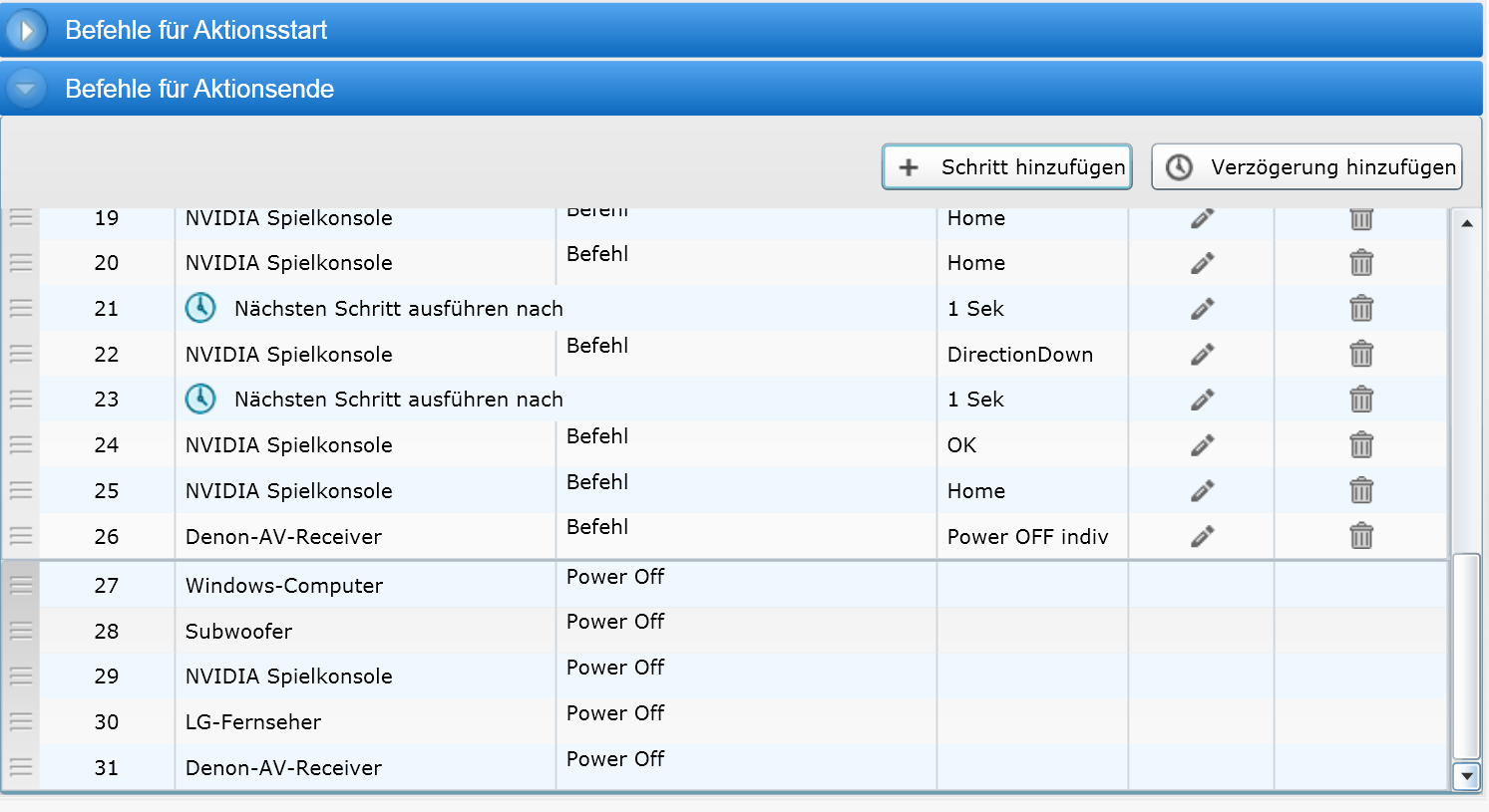

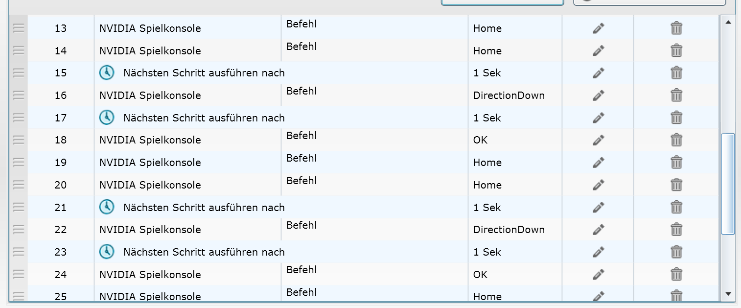

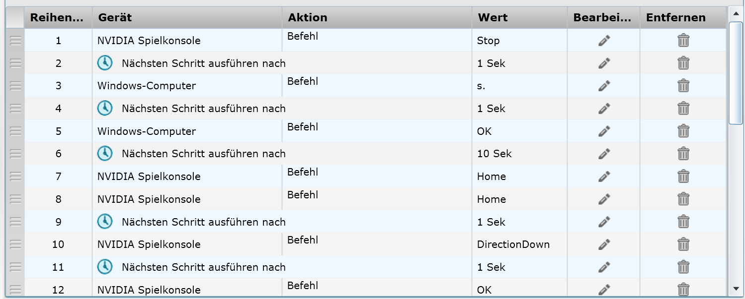

  • Ja, Das ist aus dem Konfig Programm der Harmony. Aktion anpassen.
    Letzendlich macht er folgendes:
    Befehl für Kodi verlassen. Dann warten.
    Dann Android Taskmanager starten, nach unten und ok für schließen. das 3x
    Beim starten
    Befehl nach unten OK (Kodi ist an erster Stelle).
    Dadurch stelle ich sicher, das Kodi immer "sauber" beendet war und gestartet wird und zwar erst, wenn alle HDMI Geräte an sind. Somit wird der AVR bei mir immer zuverlässig erkannt und das lästige Audio "switching" fällt weg.
    Klingt kompliziert, aber ich wollte keinen HDMI "vorgaukel" Adapter.
