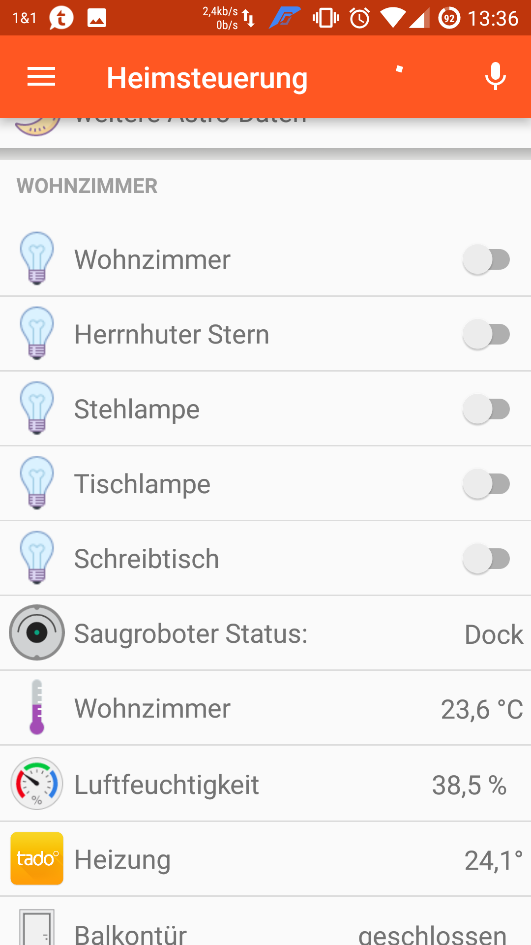

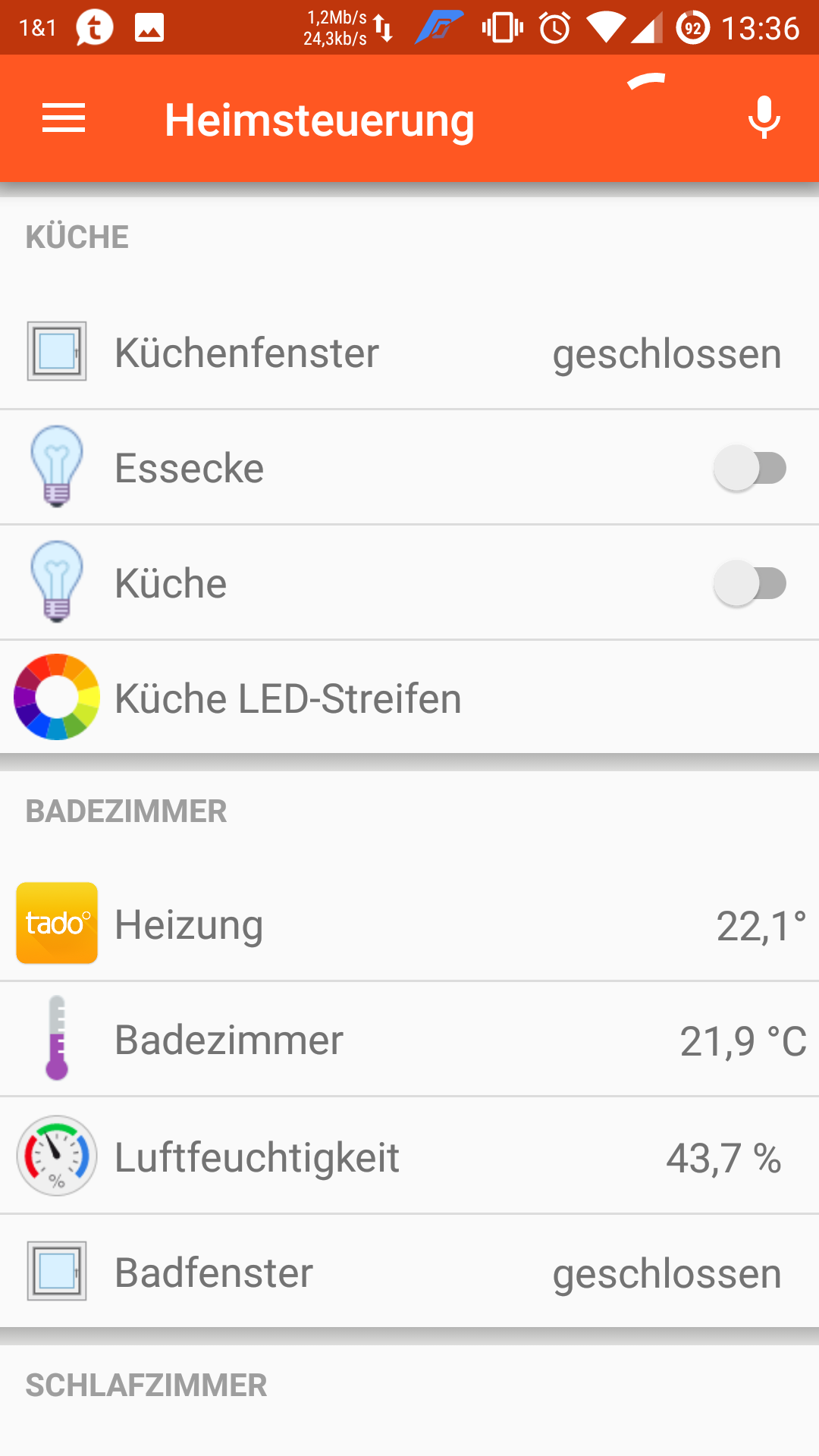

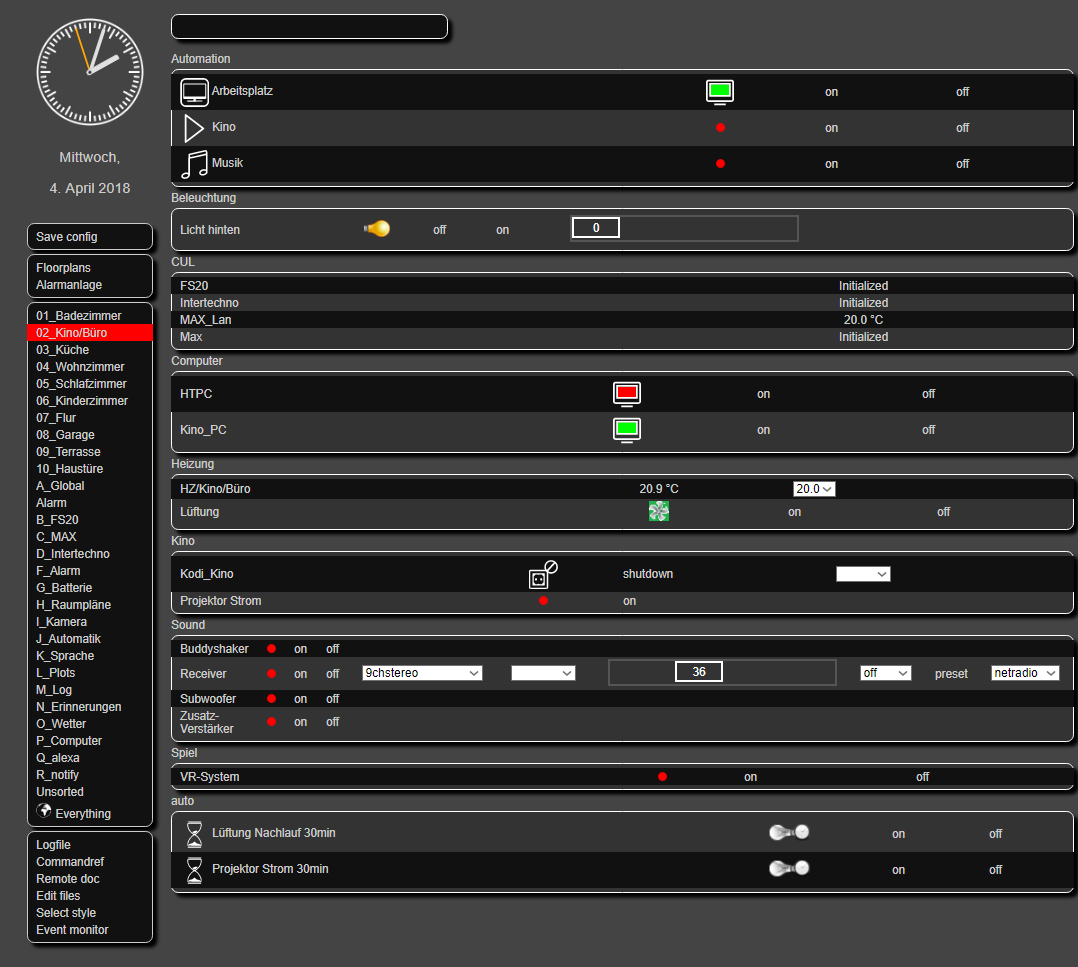

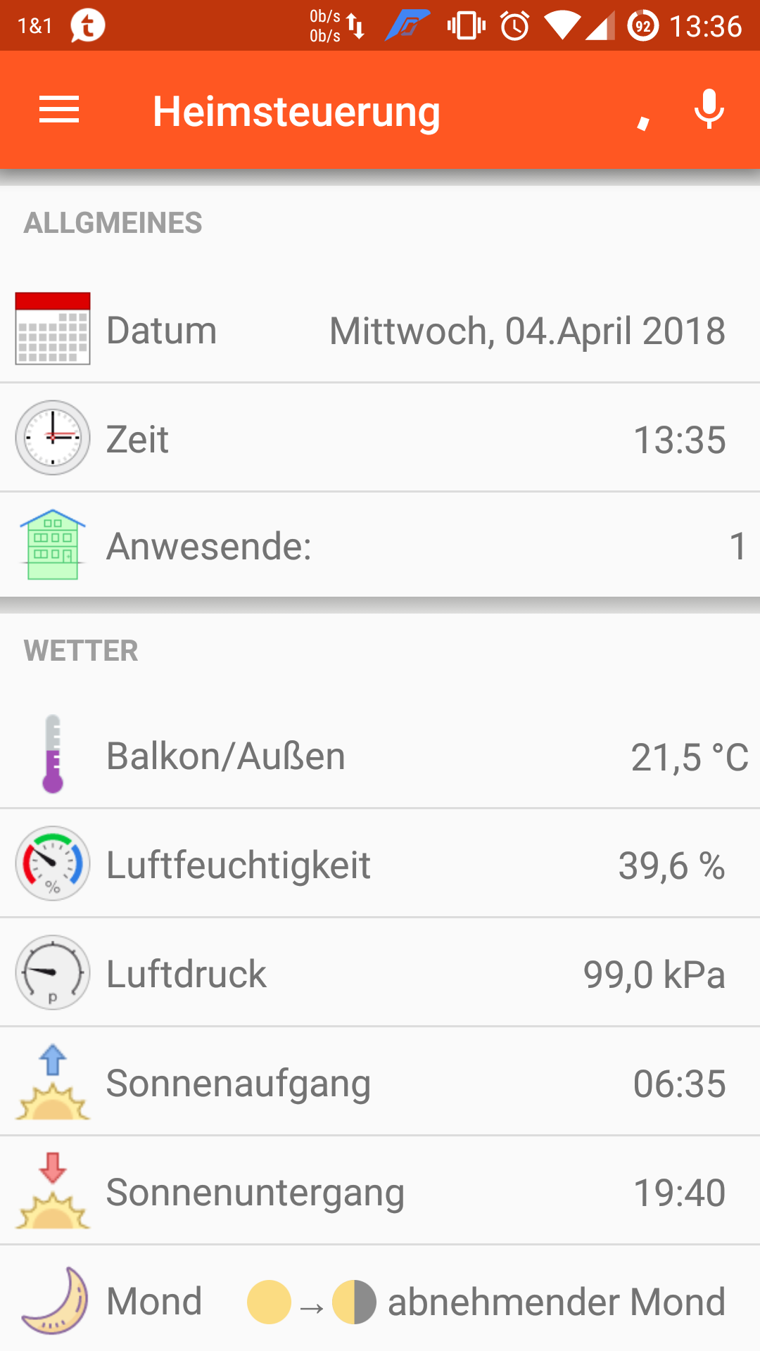

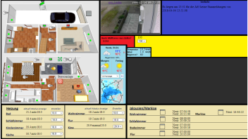

    Hier mal ein paar Screenshots von mir:

    Also optisch gefällt mir das UI von @killercorny (OpenHab2) wesentlich besser als das von @marty29ak (FHEM). Da werde ich mich wohl noch etwas einlesen um mich zu entscheiden :)
