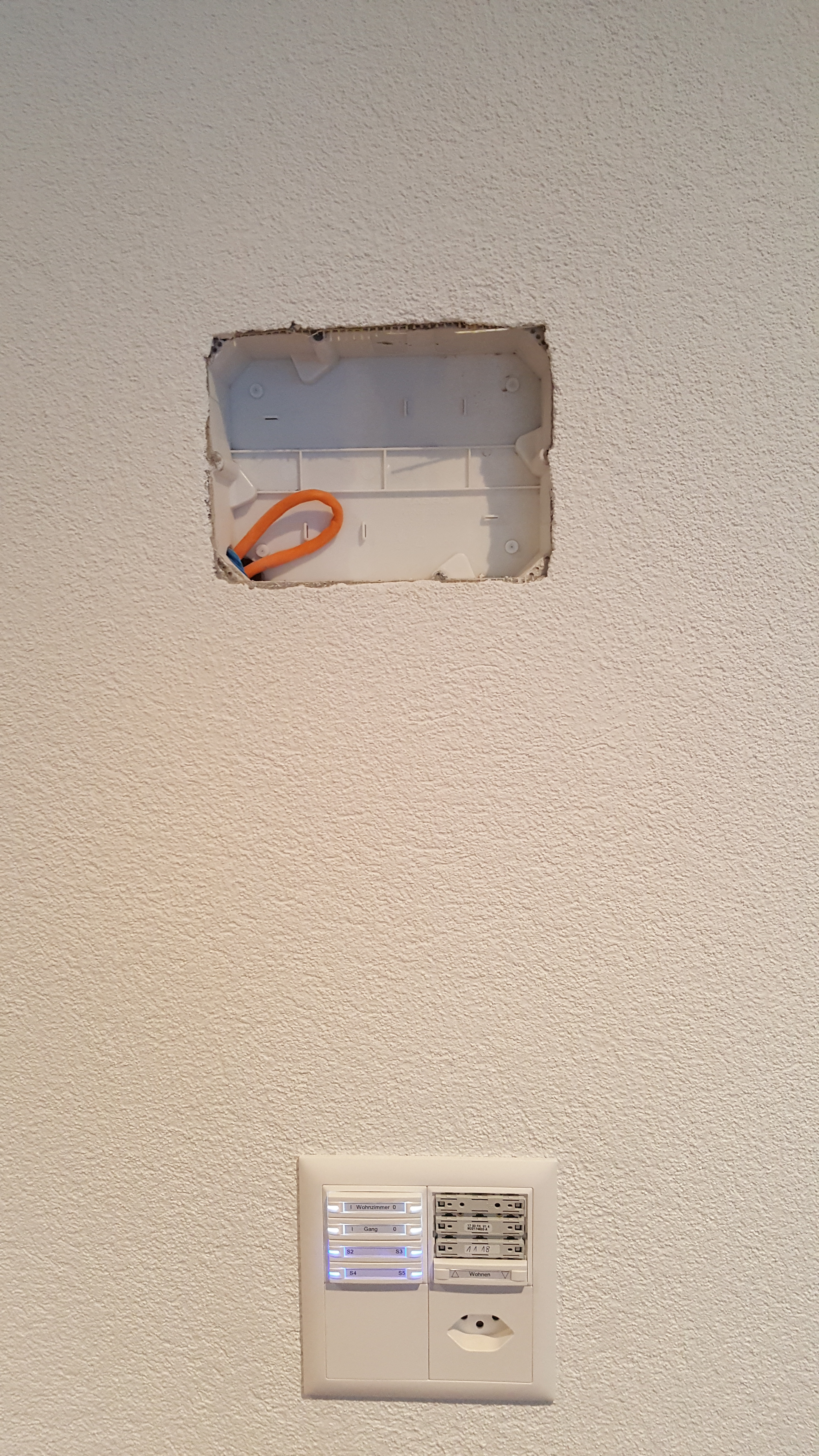

  • Ich hätte gerne mal eure Empfehlungen zu Tablets für die Smarthome Steuerung.
    Und zwar steuere ich das Haus über Loxone und im Eingangsbereich ist dafür für die "Steuerzentrale" ein Tablet eingeplant.
    Habt ihr Empfehlungen, welche Tablets sich für die Anwendung gut eignen und für welche es auch noch passende Halterungen gibt?
    Das Gerät soll eig fix an der Position bleiben und 24/7 mit geöffneter Loxone-App da rum hängen.
    Falls es Halterungen gibt wo man das Tablet einfach und schnell runter nehmen kann (ohne noch lange wegen Stromanschluss rum zu popeln) wäre das natürlich auch noch ne coole Alternative.
    Das ganze soll natürlich optisch möglichst ansprechend aussehen, da man das Ding von der Kücke und dem Esszimmer aus sehen kann.
    Momentan siehts so aus:
  • @Tigerente hilft dir jetzt zwar nicht weiter, aber hätte man den Schalter unten und den Ausschnitt für das Tablet nicht zueinander zentrieren können?
    Nennt mich kleinlich, aber das sieht dich kacke aus.
    Ja hilft mir bei meiner Fragestellung wirklich nicht ;)
    Ich kann das Tablet immer noch zentrisch über dem Schaltern aufhängen. Das Tablet ist ja länger als das Loch in der Wand.
