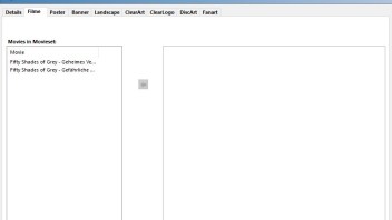

    Frage in deinem Film ist nun, ob beim ersten Teil überhaupt die Filmset-Info bzw. eine Zugehörigkeit zu einem Filmset vorhanden ist. Meistens ist ja noch keine Filmsetinfo beim ersten Film vorhanden, wenn man diesen nach Erscheinen scrapt. Du kannst das anhand der Icons (siehe Bild) erkennen oder im Filmset Edit Dialog im Tab Filme nachsehen.
    Externer Inhalt i.imgur.com
  • genau das wars , nachdem ich die 2 Filme neu gesynct habe taucht das Set auf , Danke :thumbup:
