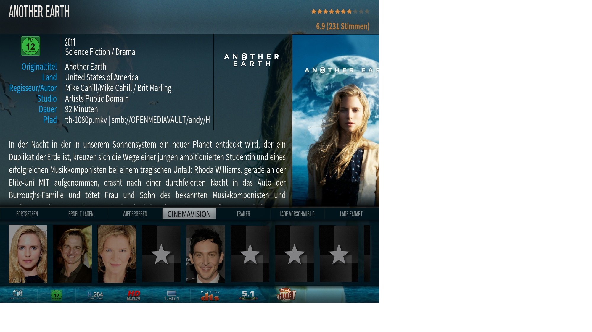

  • @BlueRacer und welche Kodiversion hast du? Ich habe jetzt den skin aeon mq6 läuft auch wunderbar aber wenn ich auf einen Film gehe finde ich im Untermenü nicht den Button cinemaversion. Wie startest du denn das ganze??
    Geh mal mit "i" in die FIlminfos, da ist dann neben Trailer etc ein Punkt Cinemavision. Und es gibt extra ein addon von Cinemavision, welches im Kontextmenü einen Punkt hinzufügt. Such im Kodi bei den Addons einfach mal nach Cinemavision, dann solltest du zwei finden, das Addon selbst und das KOntextmenü addon
