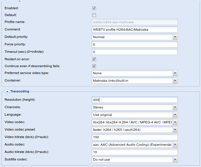

  • 150kb/s für das Video ist das noch gut anschaubar?
    keine Ahnung ...
    aber bei 2MBit/s upload stehen max. 256kB/s zur Verfügung ...
    Mehr als 200 wäre also in meinem Fall sowieso nicht drin ...
