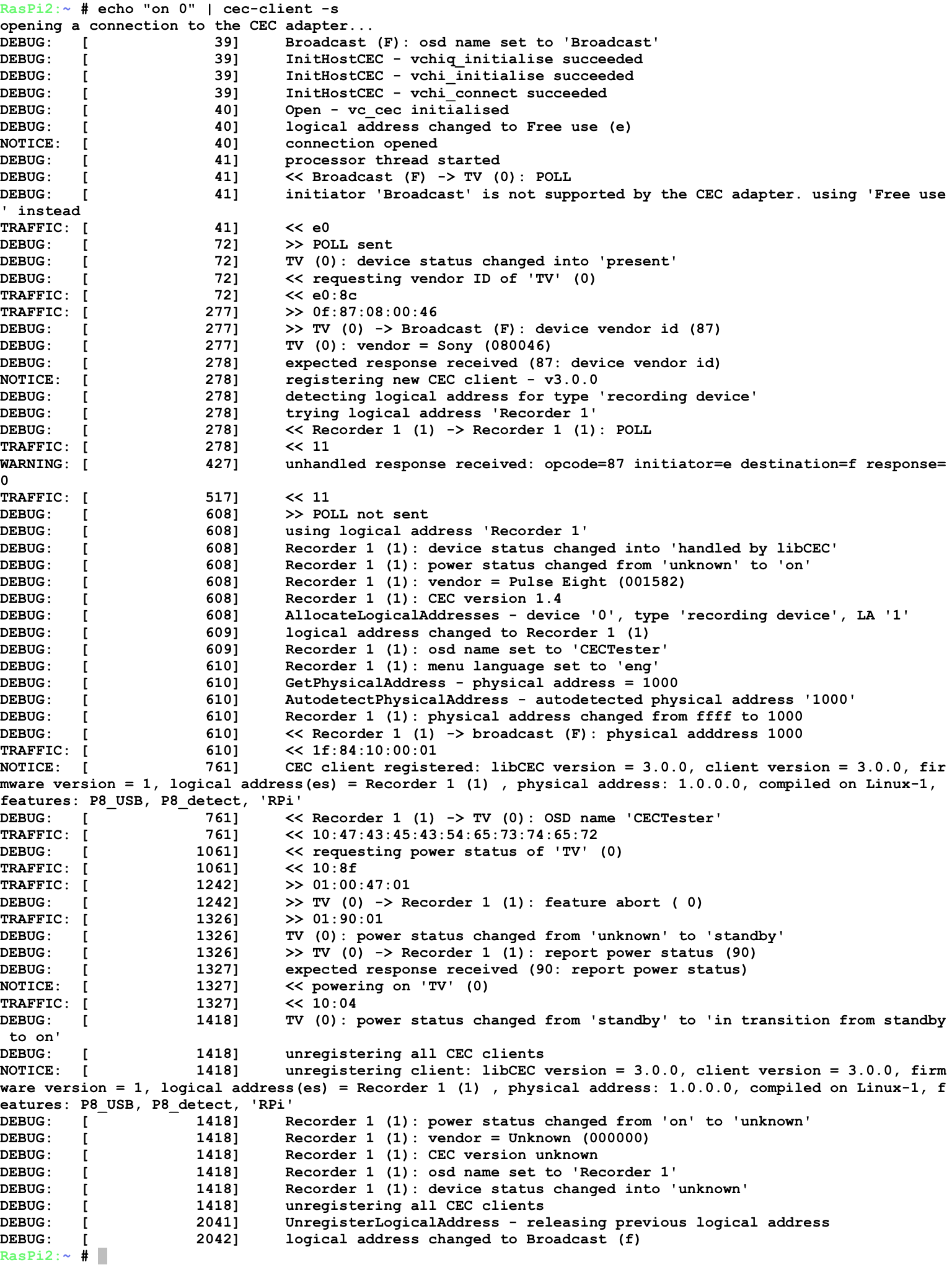

    Also das hatte ich schonmal ausprobiert. leider blieb der TV aus.
    Hab mal die Meldung als Bild hochgeladen. Wirklich etwas damit anfangen kann ich nicht.

    Beide Befehle sind bei mir erfolgreich und der TV (Panasonic) lässt sich damit aus und wieder einschalten.
    Die Ausgabe ist zu meiner sehr ähnlich, update mal die CEC Version, wenn das nicht geht mach ein downgrade auf die 2.x.
