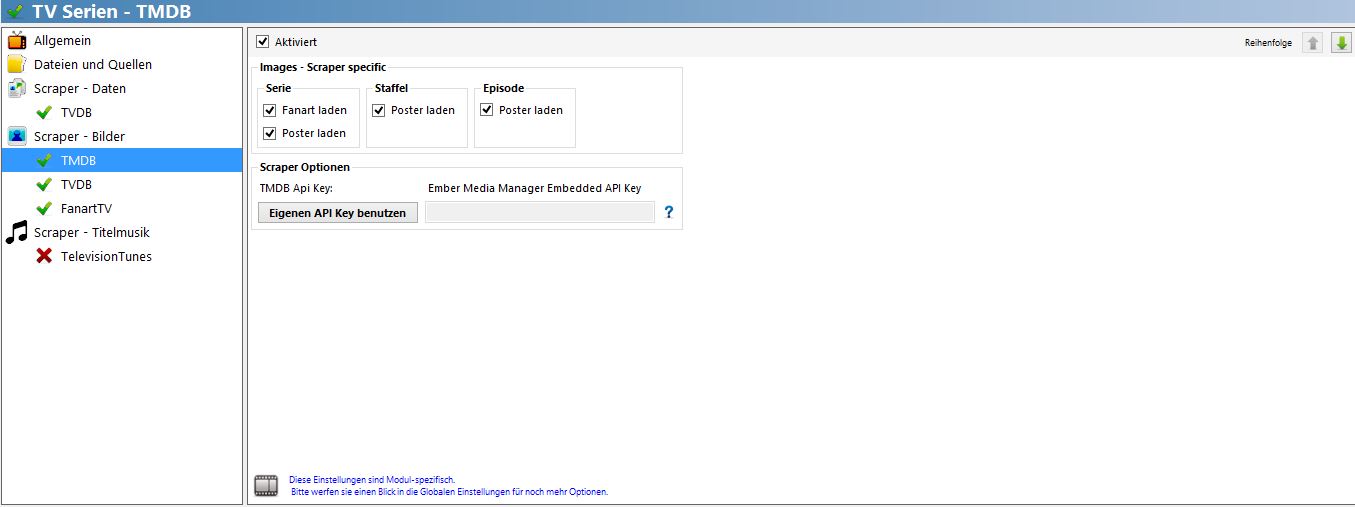

    ich habe mich durch div. Threads gekämpft und kann mittels Ember nun wunderbar meine Filme scrapen.
    Wo ich mir schwer tue, sind die Serien...
    Könnt ihr mir eure Einstellungen verraten?
    Ich möchte gern so "sinnvoll wie möglich" Serien scrapen.
    Soll bedeuten...

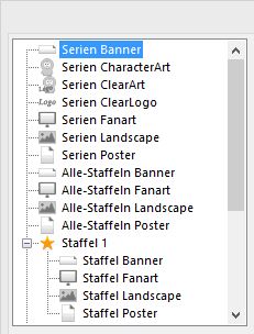

    • benötige ich wirklich alle angebotenen Bilder (CharacterArt, ClearArt)
      • mit welchen Bildern kann XBMC eigentlich umgehen?

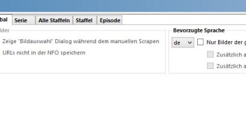

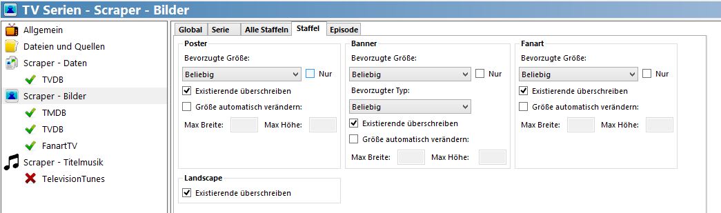

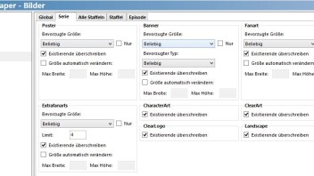

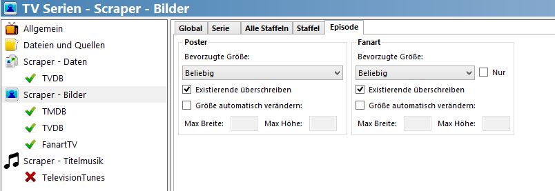

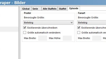

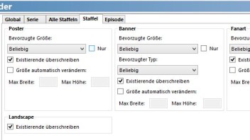

    • ich muss beim Scrapen von Serien immer manuell auswählen, welches FanArt, Poster, Banner ect. ich (pro Staffel) haben möchte

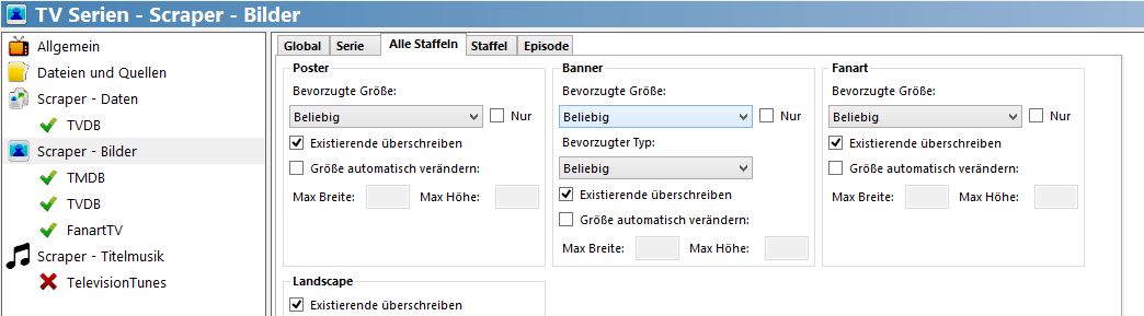

      • darüber hinaus, gibt es den Punkt "Alle Staffeln Banner, Alle Staffeln Fanart" das ist mir irgendwie alles doppelt-gemoppelt..hm (s. EMM-BilderScrapen.JPG)

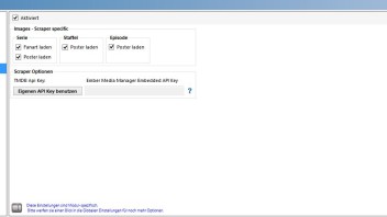

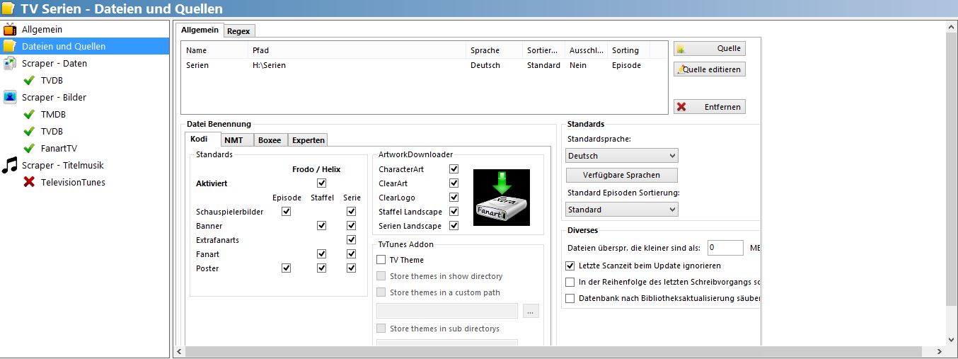

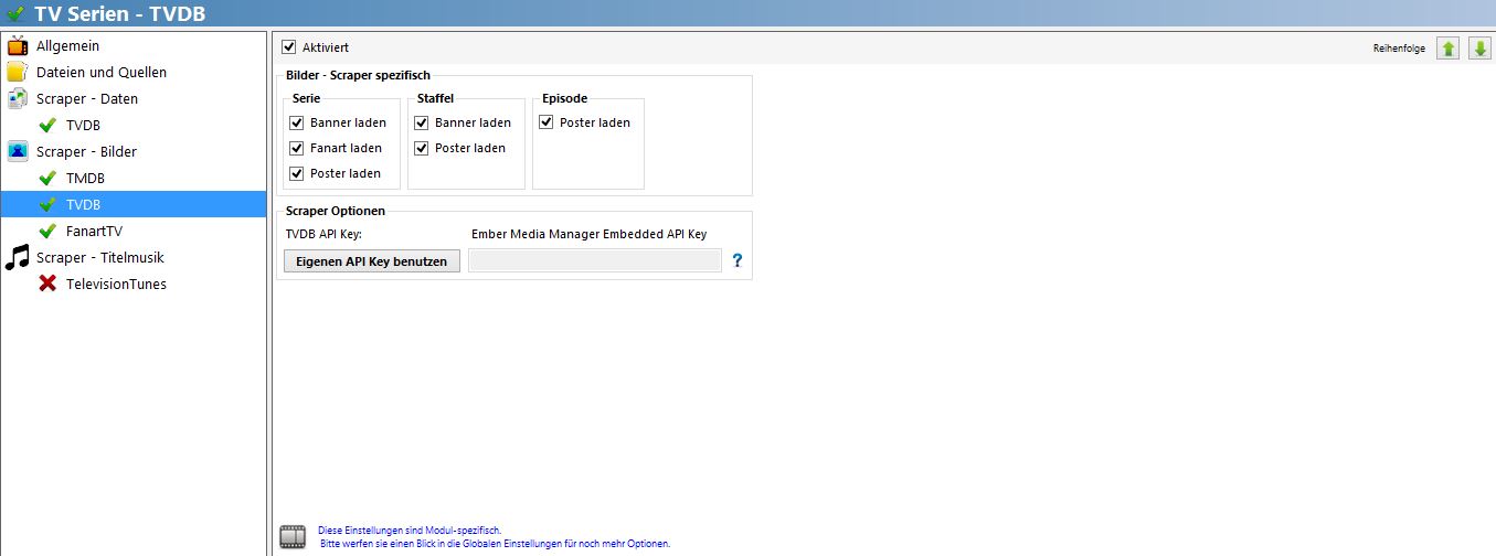

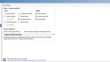

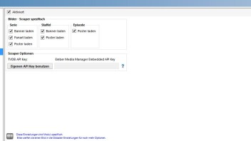

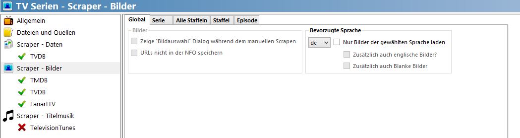

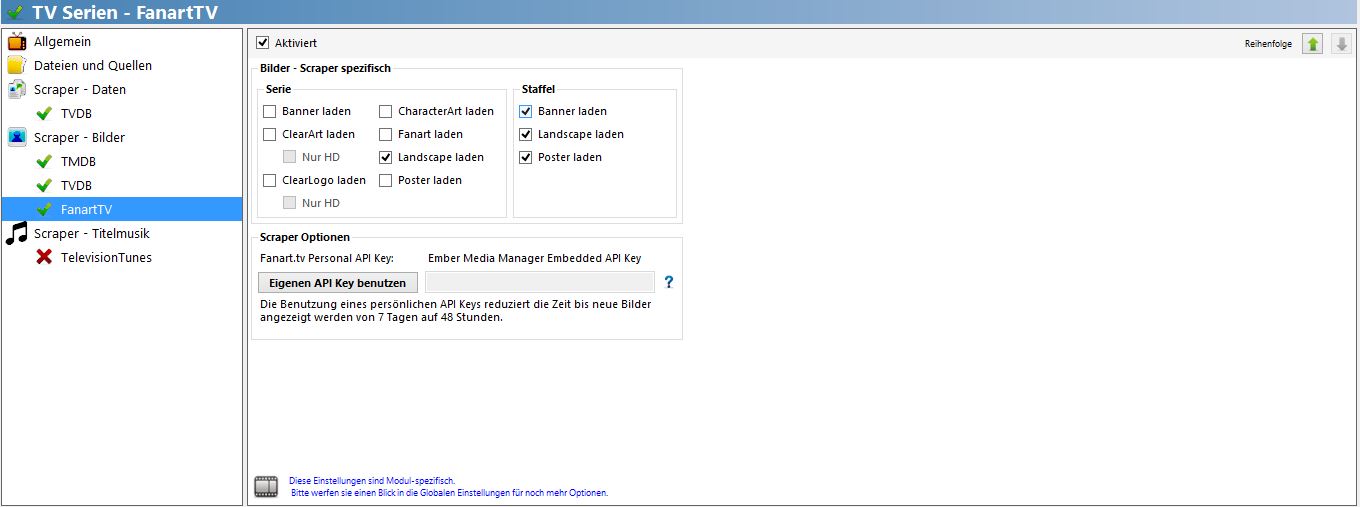

    • obwohl ich beispielsweise ClearArt, CharacterArt ect. (m.M.n.) ausgestellt habe (s. EMM-ScraperBilderFanartTV.JPG), bekomme ich Bilder angeboten
      • hier ist mir das zu mühsam, die Bilder, die ich nicht verwenden möchte, über das rote X wegzuklicken ;(

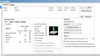

  • Das die Bilder vom Fanart.tv Scraper trotzdem angezeigt werden ist ein Bug und wird in nächster Version behoben sein.
    Grundsätzlich liegt der Fehler, dass diese Bildtypen überhaupt angezeigt werden, aber an deinen Einstellungen. Du hast unter Einstellungen -> Serien -> Dateien und Quellen ->ArtworkDownloader die Bildtypen immer noch aktiviert. Wenn Du diese dort deaktivierst werden sie nicht mehr erkannt und auch nicht mehr zur Auswahl oder zum Scrapen angezeigt.
    Beim Scrapen müssen aber keine Bilder manuell ausgewählt werden, diese werden automatisch anhand der bevorzugten Einstellungen (Grösse, Typ usw.) gesetzt. Falls bereits ein Bild vorhanden ist wird dieses beim Rescrapen verwendet, so lange du nicht ein anderes manuell aussuchst.

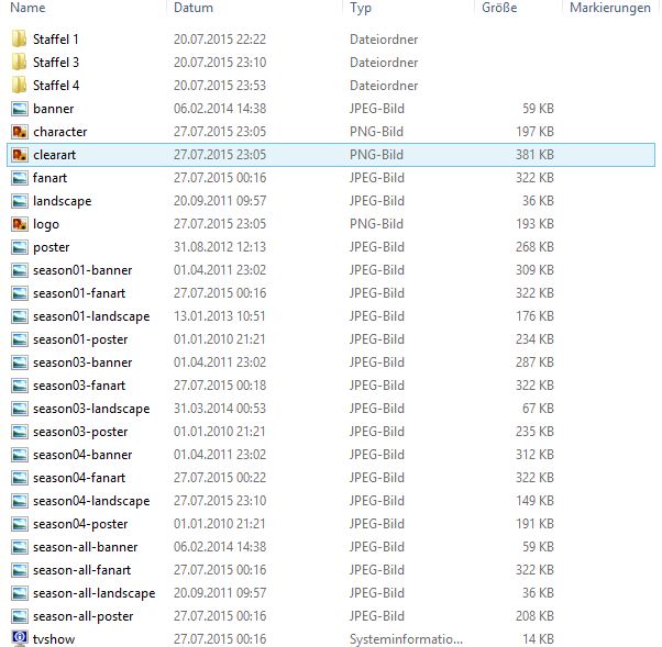

    Alle-Staffeln Bilder ist nicht doppelt gemoppelt, denn es gibt ja in Kodi ebenfalls diesen Menüpunkt vor allen einzelnen Staffeln. Falls diese nicht lokal vorhanden sind nutzt Kodi aber einfach das Poster, Banner und Fanart von der Serie selbst.
    Welche Bilder man braucht in grundsätzlich eher Geschmackssache. Wirklich benötigt werden bei Serien nur Poster, Fanart und Banner. Das sind auch die einzigen, die Kodi von Haus aus erkennt. Alles andere muss über das Addon ArtworkDownloader in die Kodi DB eingetragen werden. Aber nächstem Release wirds aber ein Kodi Interface für Ember geben, damit werden die Bilder dann direkt aus Ember in die Kodi-DB eingetragen und man benötigt keine weiteren Addons mehr.
    Ich zum Beispiel verwende keine Fanarts für die einzelnen Staffeln, da ist es mir auch zu mühsam jedes mal ein abweichendes von der Serie und den anderen Staffeln auszusuchen. Wenn man überall das selbe nimmt macht es erst recht keinen Sinn, den Kodi zeigt auch hier einfach das Serien Fanart an, falls kein Staffel Fanart vorhanden ist.

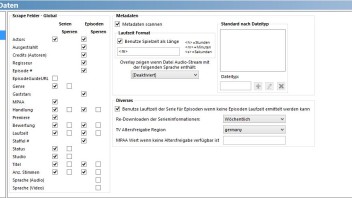

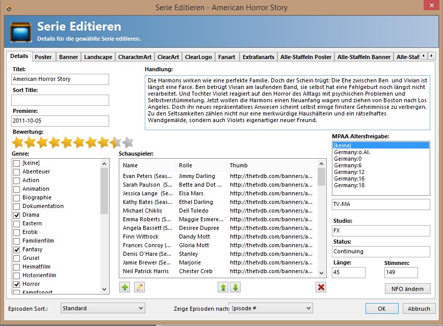

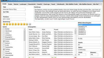

    Eine Frage allerdings noch. Beim Scrapen der Serien erscheint, bevor die einzelnen Bilder gespeichert werden, ein Fenster zum editieren der Serie (s. EMM-MPAA.JPG).
    Hier lasse ich meist alles, da es passt, vorausgewählt.
    Einzig die Altersfreigabe passe ich noch an.
    Hier wird leider immer der oberste Eintrag ausgewählt.
    Liegt es daran, dass die Altersfreigabe pro Staffel variiert?
    Kann ich das irgendwie automatisieren. Gibt es die Möglichkeit auf die deutsche Altersfreigabe (FSK) zurückzugreifen?

  • Eine Frage allerdings noch. Beim Scrapen der Serien erscheint, bevor die einzelnen Bilder gespeichert werden, ein Fenster zum editieren der Serie (s. EMM-MPAA.JPG).
    In der aktuellen Version gibts nur den TVDB als Daten-Scraper und TVDB kennt nur MPAA Freigaben. Da du "Germany" eingestellt hast wird hier deshalb nicht gewählt. Die ListBox hat übrigens Doppelklickfunktion, es reicht also nicht wenn du nur die Auswahl in der Listbox selektierst. Nach einem Doppelklick wird der Wert ins MPAA-Feld übertragen.
    Ab dem nächsten Release gibts dann für Serien zusätzlich die TMDB und IMDB Daten-Scraper, dort sind (meistens) auch "Germany" Altersfreigaben hinterlegt. Die Altersfreigaben können dann wie bei den Filmen auf "Germany" beschränkt und als MPAA Wert verwendet werden.

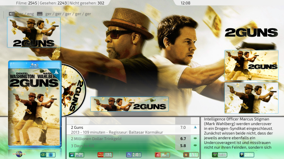

  • ein kleiner Tipan einen neuling, lass die Artworks mitscrapen, früher oder später stolperst du über einen Skin und wünschts dir "oh hätte ich doch" weil der Skin die Optik für Logo, Clearart, Landscape usw anbietet
    Hm...ist wohl tatsächlich eine Überlegung wert. Hier in Ember sieht es gleich so überladen aus, wenn ich wirklich alles mit-Scrape. Und aufgefallen sind mir die ganzen Artworks in Kodi auch nicht (aber hier habe ich ja schon gelernt, dass Kodi nicht ohne weiteres (AddOn) damit umgehen kann).
    Die Doppelklickfunktion ist neu. Danke für den Hinweis. :whistling:
