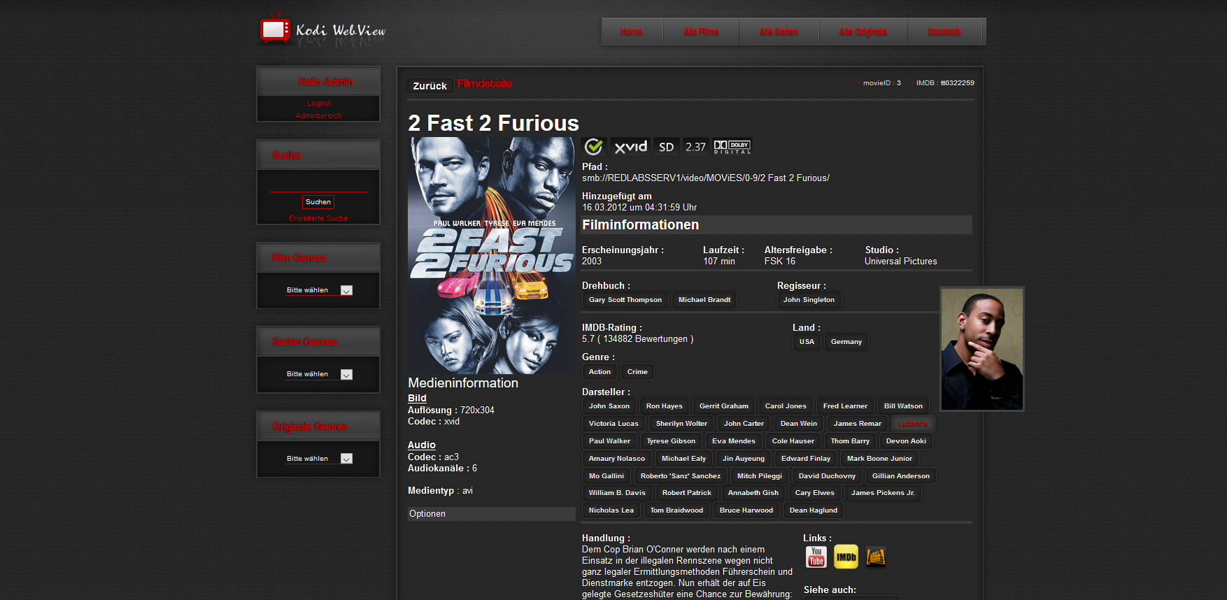

  • Nen 3D Icon gibt es bereit ;) es wird blos nicht genutzt. Da ich selber kein 3D Fernseher habe und daher keine 3D Filme in der DB hat.
    Für die Originalen kann ich reinmachen.

    • 3D Filme aus Kodi haben ein eigenes Icon ( Detailsansicht )

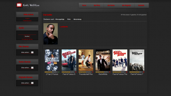

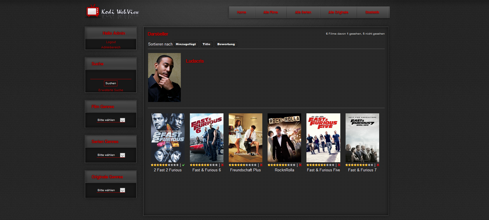

    • in der Detailansicht ( KodiFilme , Originale ) wird bei Darstellern , Drehbuch schreibern und Regisseuren beim MouseOver ein Bild angezeigt ( wenn keins Vorhanden ist , passiert nichts beim MouseOver)
    • in der Listen Ansicht bei KodiFilme, Originale wenn man die Ansicht für Darstellern , Drehbuch schreibern und Regisseuren hat wird ebenfalls das Bild angezeigt
