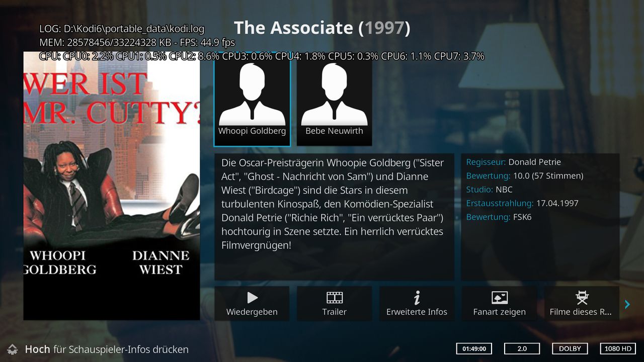

  • Diesen Screenshot erhält man ja...wenn man sich zum Beispiel ein Film aussucht und über das Kontextmenü die Informationen abfragt...für unser einer fehlen da die beiden Bilder für die Schauspieler im Standart Skin...soll das denn so sein? :/
    Hast recht Seppl1 :) ...aber das war nun eher Zufall.
