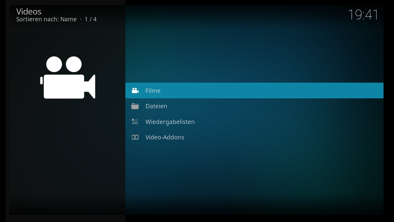

  • Hallo Leute,
    ich hatte das Amazon vod addon von Sandman schon am laufen, auf meinem RPI3 "Testsystem" wo so ziemlich alles drauf ist.
    Jetzt habe ich mir gedacht, räumst mal und setzt from scratch das System auf einer jungfäulichen 16GB SD-Card neu auf. Nur Libreelec und Kodi, sonst nichts .
    AKtuell sieht das so aus:
    LibreELEC (Milhouse): devel-20180216210309-#0216-gc2fd843 [Build #0216] 9.0, kernel: Linux ARM 32-bit version 4.14.18
    Daruf leäuft nun schon wieder die Fernbedienung, Filme, TVHeadend, Youtube.
    Ich bekomme nurdas Amazon VOD nicht mehr ans laufen.
    Hier ein Auszug aus der Log Datei wenn ich das addon starte:
    19:40:02.677 T:1941120320 NOTICE: ADDON: plugin.video.amazon-test v0.5.2 installed
    19:41:08.674 T:1497363328 NOTICE: [Amazon VOD] Version: 0.5.2
    19:41:08.674 T:1497363328 NOTICE: [Amazon VOD] Unicode filename support: False
    19:41:09.222 T:1497363328 ERROR: [Amazon VOD] Unable to find the main primevideo.com navigation section
    19:41:09.359 T:1941120320 ERROR: GetDirectory - Error getting plugin://plugin.video.amazon-test/
    19:41:09.360 T:1941120320 ERROR: CGUIMediaWindow::GetDirectory(plugin://plugin.video.amazon-test/) failed
    Anscheinend fehlt da was. Habe mich aber genau an die Anleitung, wie beim letzten mal auch gehalten.
    Ich habe auch nichts vom alten System kopiert, sondern wirklich alles neu installiert.
    Das Einzige was anders ist, dass ich Build #216 anstatt #210 von Milhouse nutze.
    Habe auch libwidevine.so nachträglich installiert, obwohl man dass ja nicht mehr braucht.
    Im Anhang die komplette Logdatei und ein Screenshot, was passiert wenn ich das addon starte.
    Irgendwas habe ich wohl vergessen ... ;)
    EDIT:
    Im Anhang noch die Logdatei "kodi.old.[definition='1','0']log[/definition]" vom "alten" System wo Amazon VOD läuft. Da findet man viel mehr Einträge und weitere Plugins mit "amazon".
    Ich hatte dort auch beide amazon addons installiert, jedoch das ohne VOD wieder gelöscht und nur noch das VOD genutzt.
    Lieben Gruß und schon mal besten Dank im Voraus.
    Willi
  • @hedeon & @steelwarrior:
    Laut Log, wird dort viel zu früh versucht den Stream zu analysieren und dadurch wird einfach nur durchgewechselt.
    Dazu lad ich heut nachmittag mal was zum testen hoch.
    @WilliBausH:
    Vergessen das richtige Land in den Einstellungen auszuwählen? Scheint als ob dort primevideo.com anstelle von Deutschland ausgewählt ist.

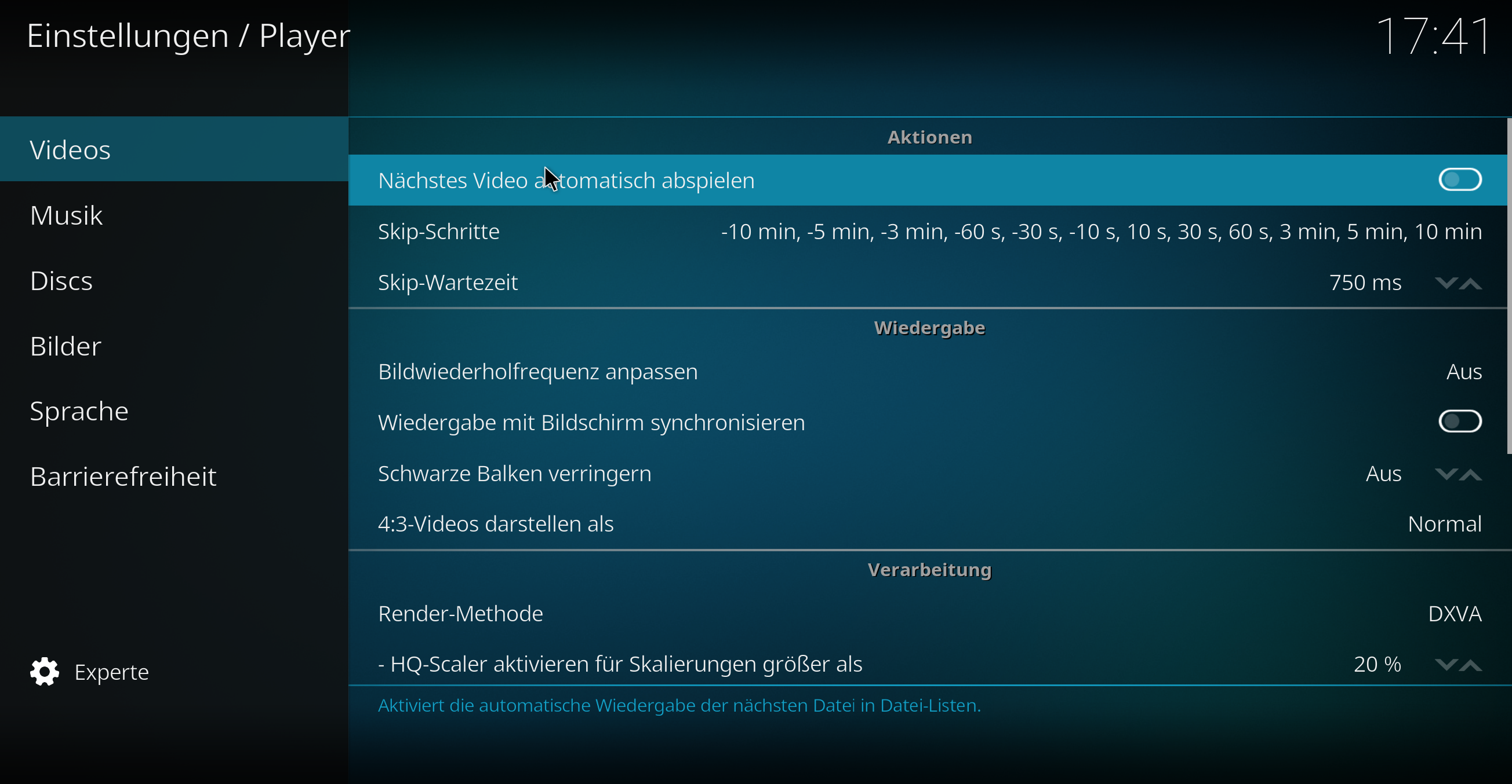

  • Hey Leute,
    ich habe gestern meine Serien aus der Watchlist von der Amazon VOD in meine Bibliothek exportiert und die Bibliothek aktualisiert.
    Leider starten die Streams nicht. Erst wenn ich das Menü der einzelnen Episode öffne und dort auf Wiedergabe gehe.
    Das gleiche problem habe ich auch mit Serien die ich vom Netflix Addon in die Bibliothek exportiert habe.
    Gibt es noch Einstellungen die nicht im ersten Post vorkommen?
    Bei den Addons direkt habe ich keine probleme mit der Wiedergabe.
    Mein System: RPi3 Libreelec Millhouse 9.0 Build #0218 vom 19.02.2018
    Hast du zufällig "Nächstes Video automatisch abspielen" eingeschaltet ?
    Wenn ja, mach mal aus und probiere nochmal.
