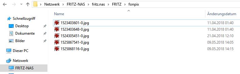

  • Hab' jetzt gerade nochmal in den Code geschaut. Ich gehe davon aus, dass die Bilder im JPG-Format abgelegt sind. Eventuell klemmt es ja da. Die Bilder werden als Binärdaten (RAW) gezogen und als '.jpg' gepeichert. Wenn das Original auf der Fritz ein PNG ist, kann es an der Stelle schon klemmen:
    https://github.com/b-jesch/servic…Box.py#L87-L105

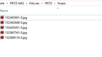

    Die Bilder werden bei mir auf der Fritzbox6490 im Format *.jpg gespeichert siehe Screenshot.
    Nachdem sie im Cache des Addons gelandet sind haben sie zwar noch das gleiche Format werden aber als Pixelbrei abgespeichert.
    Auch wenn ich die Bilder im Cache des Addons mit den Bildern aus der Fritzbox überschreibe werden diese automatisch wieder überschrieben.
  • Auch wenn ich die Bilder im Cache des Addons mit den Bildern aus der Fritzbox überschreibe werden diese automatisch wieder überschrieben.
    Das ist so gewollt, da die Fritz-Bilder Priorität haben. Entferne die Bilder aus der Fritzbox.
