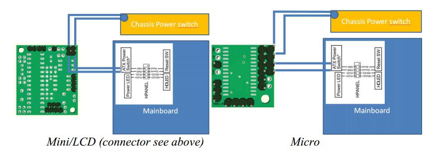

    Ich hab da mal ein Bild :)
    Also hast du gleich daran gedacht, wenn ich deine Antwort richtig interpretiere und es gibt auf der Platine nen Anschluss dafür.
    Wenn ich noch mal meine Frage wiederhole und spezifiziere:
    Kann man über USB den Rechner nur aus dem Ruhezustand aufwecken oder auch theoretisch direkt einschalten?
    Und wie und wo bestelle ich das Bastelset dann? Was bringt mir die Funktion vom Mini gegenüber dem Micro? Geht es bei dem Timer um automatisches ein-/ausschalten?
    Noch nicht ganz verstanden :)
    Der YARD hat einen Anschluss für den Gehäuse Power Schalter und einen zum MB.
    Dazwischen ist ein elektronischer Schalter.
    Du kannst also weiterhin den Gehäuseschalter benutzen und wenn du möchtest den
    elektronischen Schalter über die FB aktivieren und damit das System einschalten.
    Aufwecken passiert über den Schalter, nicht über USB. Das mit dem USB Wakeup und warum es nicht geht steht irgendwo weiter vorne :)
    Über USB beziehe ich den Strom um den YARD, wenn das System ausgeschaltet ist, am laufen zu halten.
    Wenn Windows läuft benutze ich das USB Interface um die restlichen IR Signale auszuwerten.
