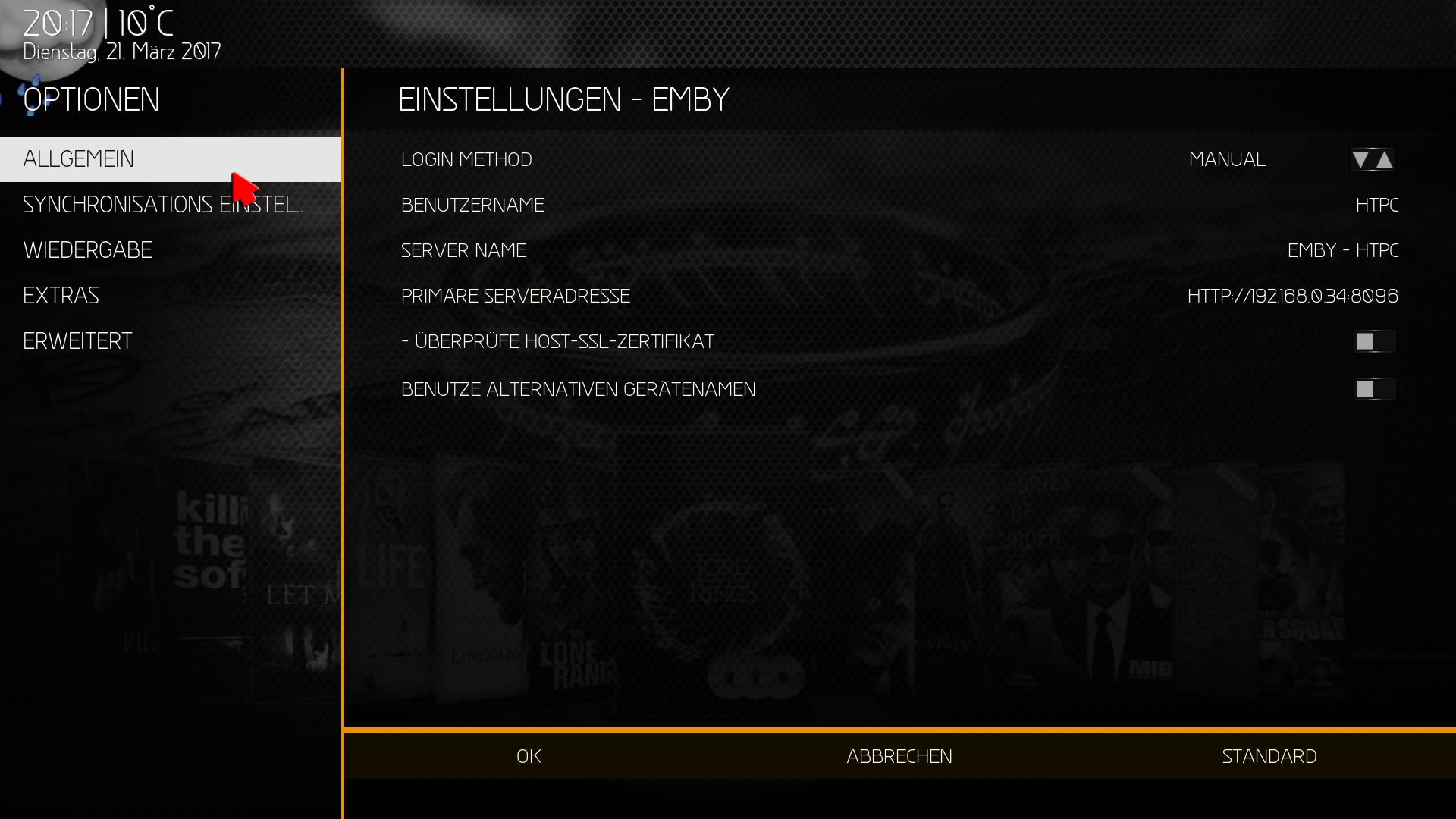

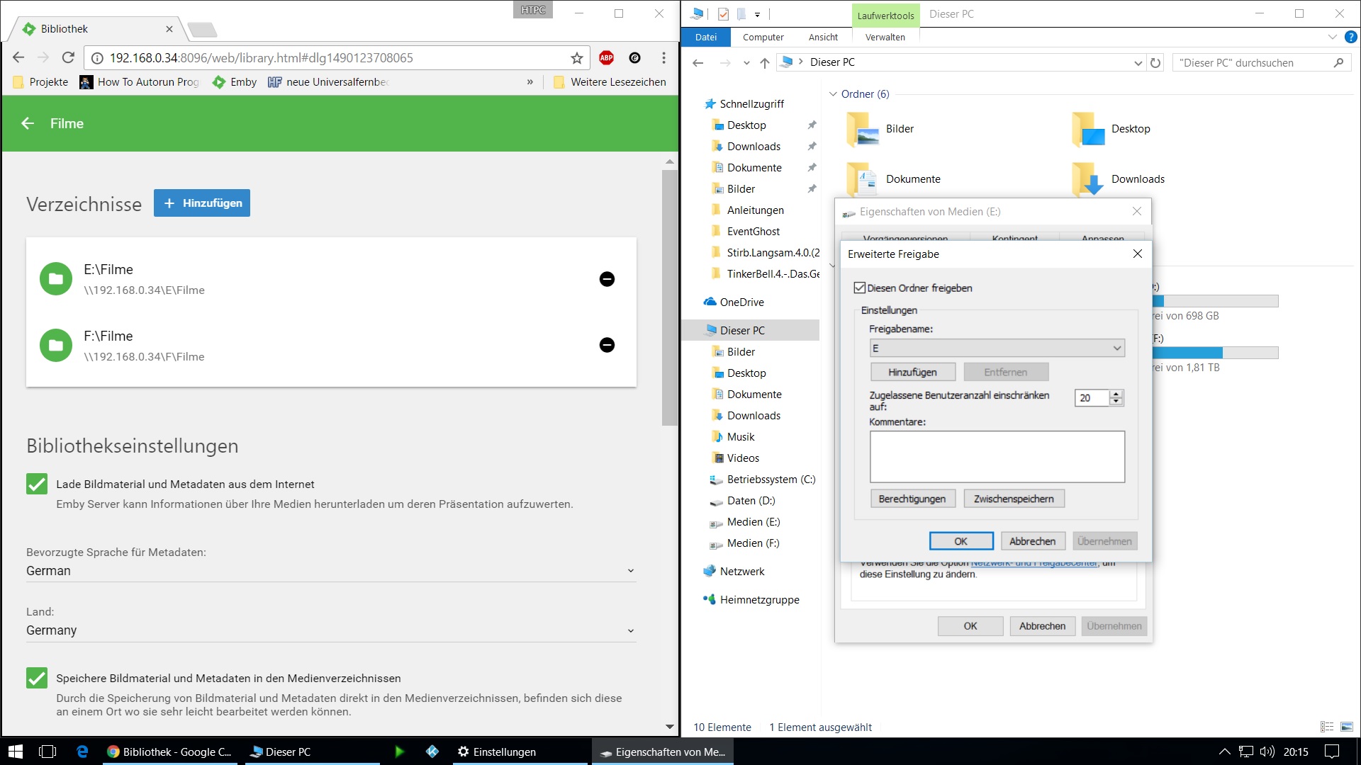

  • Hier als kleine Denkhilfe mal Screenshots von meinen EInstellungen:
    Nachdem das bei mir so eingestellt war, habe ich dann auf Netzwerkanmeldung im Emby Addon geklickt, er hat mich nach der IP vom Server gefragt, Benutzerdaten und fertig war die Sache.
    Das Problem mit der Meldung, es sei nichts zu erreichen etc. hatte ich am Anfang auch. Habe dann aber gemerkt, dass ich vergessen hatte meine Daten überhaupt erst einmal frei zu geben.
