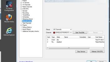

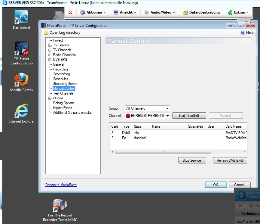

    Unter Manual Control kannst du den Status der TV Karte sehen. (MePo)
    Wo finde ich das bitte :rolleyes:
