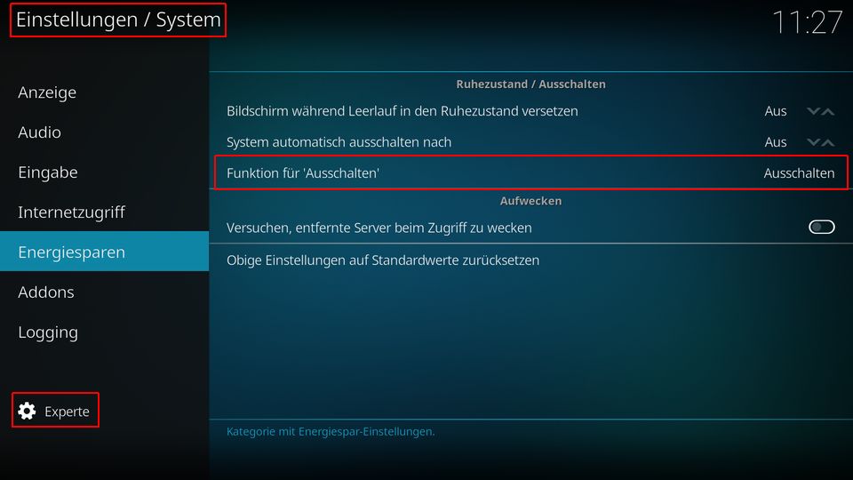

    Gibt es auch eine Möglichkeit den Rechner in den Standy Modus versetzen zu lassen anstatt ihn runter zu fahren? Wie habt ihr das gelöst?
    Unter Einstellungen -> System -> Energiesparen die Option 'Funktion für Ausschalten' auf 'Bereitschaft' stellen. Ich empfehle aber trotzdem Ausschalten, wenn Du das mit der FB hinbekommst.

    "Unter Einstellungen -> System -> Energiesparen die Option 'Funktion für Ausschalten' auf 'Bereitschaft' stellen." Diese Einstellung habe ich übrigens in meiner LE Installation nirgends gefunden. Auf die Einstellung wurde schon mehrfach in Foren verwiesen aber bei mir gibt es die nicht. Liegt das vielleicht an der aktuellen LE Beta?
  • Im BIOS habe ich lediglich eine Einstellung für das Aufwecken aus dem Standby per Tastatur/Remote gefunden und nach einem kurzen Test gestern hat es nicht funktioniert.
    Du musst noch zwingend 'Wake on PCIe Devices' auf 'on' stellen, sonst bekommen die USB-Ports keinen Saft. Habe ich oben mit verlinkt.
    Bitte mal den Setup-Level links unten auf 'Experte' stellen.
  • Herzlichen Dank! Das es noch eine erweiterte Ansicht bei den Einstellungen gibt bzw. dass man diese irgendwo aktivieren kann, ist mir bisher noch nicht aufgefallen. ;) Versuche es aber trotzdem wie von Dir geraten erst ein mal mit dem Poweroff, da ich schon von vielen unerwünschten Seiteneffekten in Zusammenhang mit Standby und TVH gelesen habe.

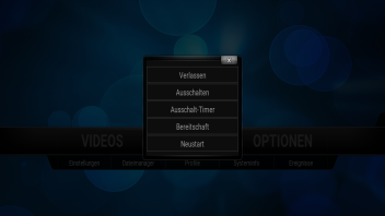

    oben wo hier steht Servus Tv war immer ein Hinweis !!
    Mein Problem ist das seit einiger Zeit ( kodi 17 ??? ) bei Abschalten nicht mehr der Hinweis ,,System fährt nach xx Minuten herunter ,, oder so ähnlich angezeigt wird ,wenn so weit ich weiß ,
    kein Timer gesetzt ist !!.
    Wenn ein Timer gesetzt ist wird weiterhin unten rechts ein Button angezeigt mit ,Timer gesetzt nicht ausschalten ö.ä..
    Diese Funktion vermisse ich sehr ,da man nicht weiß ob er jetzt reagiert bei F12 oder nicht .
    Ich hoffe ich habe mein Problem richtig rüber gebracht.

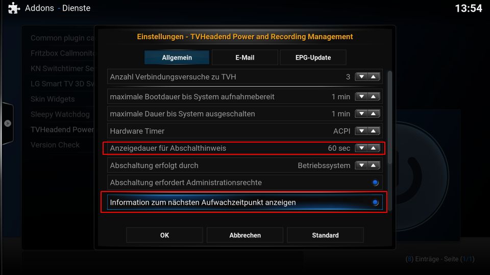

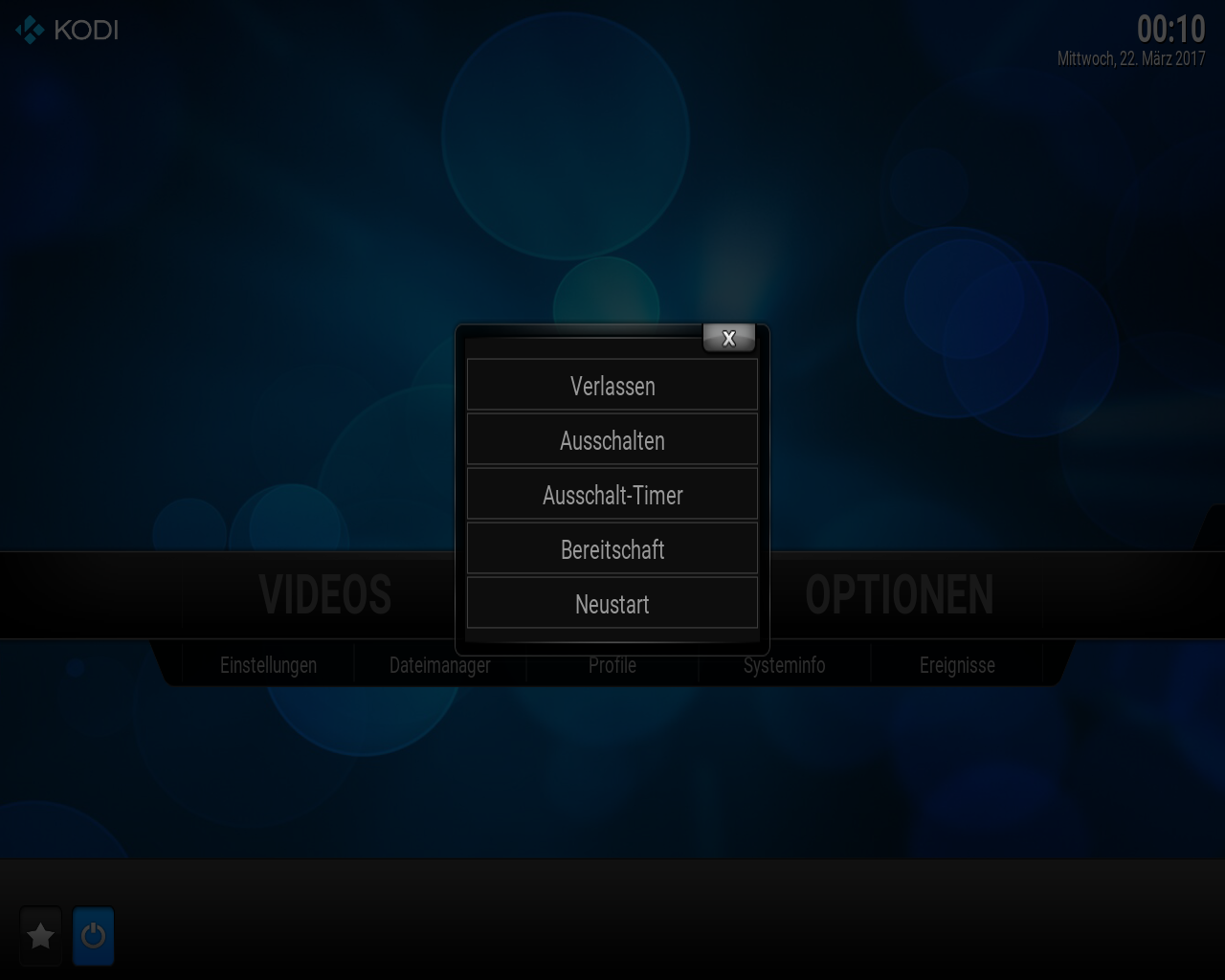

  • Hallo BJ1,
    ich habe die Einstellungen wie auf deinem Bild übernommen ,jedoch tritt der von mir gewünschte Effekt
    nicht ein .
    bei mir kommt dann ein Button unten rechts mit dem Inhalt :
    [cbox]Timer wird gesetzt für nächste EPG Aktualisierung[/cbox]
    bei:
    https://www.kodinerds.net/index.php/Thre…Frage/?pageNo=1
    hat ein User das gleiche Problem beschrieben ,im post #20 .
    Auch deine Antwort im post #21 habe ich gelesen, muss oder soll ich das auch machen ?. kapier das nicht ganz wenn ich das mache, was ich da mache?
    Ist damit das Fenster gemeint mit ,Auschalten, Verlassen , Neustarten usw.?? ?(
    Ich weiß das sich die readme des Addon's auch geändert hat.
    Nur nochmal ,ich fahre mein Pc mit dem Power-Button der Fernbedienung herunter nicht mit der Tastatur
    F12 ,dann kam immer oben (mittig bis eher rechts ) der Hinweis ,,System fährt in xx sec herunter ,, .
    Alles andere Funktioniert in (an) deinem Addon tadellos !! :thumbup:
